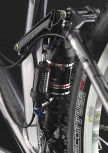

В основата на новото окачване, което е ставно (за разлика от досегашните дизайни на Scott и по-специално G-Zero), стои специално разработеният за целта заден амортисьор, наречен просто Scott Genius Shock. Той е с въздушни позитивна и негативна пружини (регулируеми) и допълнителен резервоар. Особеност е, че амортисьорът е от типа „издърпващи се“, т.е. когато окачването се сгъва, той се разгъва и обратно – при ненатоварено положение той е сгънат. Шокът е свързан с лостче, разположено на кормилото, с което можете да го командвате от разстояние, задавайки един от трите възможни режима на работа. Първият от тях е All Travel („пълен ход“), при който се радвате на всичките 90 или 125мм отзад, които изглаждат терена под вас. Вторият режим е Traction („сцепление“) – той е предназначен за катерене и спринтиране по пресечен терен. При него амортисьорът се сгъва на около 60% от хода си, при което се повишава и налягането на въздушната пружина, т.е. окачването се втвърдява и това помага да се избегне клатенето му при педалиране. Третият режим на работа на амортисьора е напълно заключен – производителят го препоръчва за каране по асфалт.

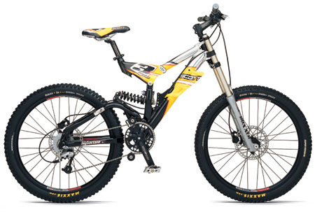

Линията Progressive, където са моделите за спускане и фрийрайд, също е станала много интересна. Първото, което се вижда, е, че „големите“ машини High Octane вече са два броя. Единият модел е за спускане, с една плоча и ролки за веригата отпред и ход на задницата от 190 до 240мм. Челната тръба може да се пригажда за 1 1/8 или 1.5. Вилката е Rock Shox Boxxer, задният амортисьор е Fox Vanilla RC, а останалите компоненти са смесица от различни известни марки. Движението е Shimano XT/LX и Race Face, а спирачките са Hayes.
High Octane FR e с еднокоронна вилка Manitou Sherman Breakout и ход на задницата 150-190мм. Задният му амортисьор е Manitou Swinger 4-way. Други компоненти, които целят да направят байка по-способен в различни ситуации (най-вече, когато се наложи да изкачите някое неголямо баирче) са предният дрейльор и трите плочи Race Face, както и телескопичното колче за седалка.

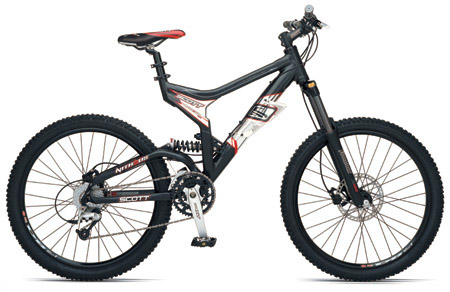

За фрийрайд са предназначени и трите нови модела Nitrous (отново с цифрови означения 10, 20 и 30), но те са олекотени и поради това по-поносими нагоре в сравнение с High Octane, а са и по-евтини. Рамката им е от алуминий 7005, с единично рамо на окачването и ход 150/170мм. Челната тръба е съвместима с вилки за 1.5. Моделът Nitrous 10, показан на снимката, е с вилка Marzocchi Z150 FR ETA, заден амортисьор X-Fusion Vector, движение Shimano XT и спирачки Hayes.
