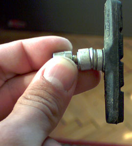

На ствола на накладката има няколко шайби. Две от тях са конусни – чрез тях накладката се мести под ъгъл в различни направления. Другите две са вдлъбнати от едната страна, където контактуват с конусните, и прави от другата. Останалите два елемента са притягаща гайка (прилича на капачка и е за шестограм) и една тънка шайбичка, която стои между нея и външната права шайба. Защо описах толкова подробно това, което можете и сами да забележите без никакви усилия? Вижте долните снимки:
Конусните шайби са средните. Забележете, че другите две шайби са с различна дебелина. Стандартно те са разположени така, както е показано на лявата снимка, т.е. по-дебелата е откъм гумичката на накладката. Нестандартно обаче можете да размените местата на двете шайби, т.е. да сложите тясната отвътре, а широката отвън. Това е възможно ако каплата ви например е много широка, за да не стоят раменете на спирачката твърде разтворени. Освен това, ако първоначално настроите спирачката с тънката шайба откъм гумичката, впоследствие, като се изтърка накладката и сте отвили регулатора на спирачното лостче докрай (виж по-долу), но въпреки това я усещате мека, можете да размените двете шайби, което ще приближи гумичките до каплата и ще ви позволи да втвърдите спирачката си, без да издърпвате жилото.
Ако каплите ви са по-тесни и не позволяват накладките да се монтират с малката шайба откъм гумичката (защото тогава рамената ще са много събрани), като се износят гумичките, ако не желаете да компенсирате износването с жилото (което пак би събрало рамената по-близо), можете да сложите най-тънката шайбичка между вътрешната шайба (дебелата) и гумичката (вместо между затягащата гайка и външната шайба) – по този начин ще приближите накладките към каплата с повече от 1мм (общо), което не е толкова малко, колкото ви звучи.
Във всеки случай, стандартната подредба на шайбите върху ствола на накладката е като на лявата снимка, и ако обстоятелствата не налагат друго, придържайте се към нея.

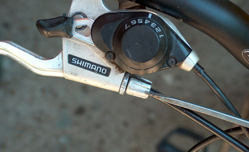

1. Спирачното лостче има регулатор за опъна на жилото. Той е много важен, чрез него можете фино да приближавате и отдалечавате накладките от каплата, като по този начин правите спирачката по-мека или по-твърда. Като го отвивате, жилото се натяга, накладките се доближават до каплата и спирачката хваща в по-горната част от хода на лостчето, т.е. става по-твърда. Обратното става като навивате регулатора по часовниковата стрелка. Регулаторът на жилото е и основното средство за компенсиране на изностването на накладките, до момента, в който сте го отвили толкова, че не можете повече да ги приближавате чрез него.
Като стана дума за спирачни лостчета, имайте предвид, че те се различават. Повечето съвременни лостчета са именно за V-образни спирачки, като някои от тях стават и за старите спирачки тип „кантарче“. Възможно е обаче някои от вас да са с лостчета само за „кантарчета“. Разликата е в издърпването – лостчетата за V-спирачки при едно и също движение издърпват жилото повече, отколкото тези за „кантарчета“. Оттук и следващата разлика – ако имате V-спирачки, а сте с лостчета за кантарчета, накладките ви трябва да са по-близо до каплата, което не е болка за умиране, но се налага колелата ви да са в изрядно положение, иначе ще се търкат в накладките.
2. Аз обикновено започвам реглажа с отвиване на регулатора за жилото. Ако лостчето е за „кантарчета“, както е в случая, отвивийте регулатора малко повече от половината. Ако сте си с лостче за V-спирачка, отвиване до средата стига. След един-два реглажа на спирачките вече ще можете сами да прецените колко точно е най-добре да отвиете лостчето, според това дали искате спирачките ви да хващат по-високо (твърди) или по-ниско (меки).

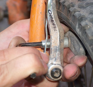

2) под ъгъл към каплата (вдясно), т.е. в предния край гумичката да е по-близо (с около 1мм) до каплата, отколкото в задния. Това се прави, за да се намали скърцането. Най-лесният начин да нагласите накладките по този начин е показан на лявата снимка горе – навийте едно ластиче около гумичките и регулирайте спирачките без да го сваляте.
За да регулирате накладките, направете следното поотделно с всяка от двете: притиснете гумичката плътно към каплата (ако сте сложили ластичета, задният край няма да се допира) и я нагласете така, че да отговаря на предписаното по-горе. След това затегнете здраво шестограма на ствола на накладката с едната ръка, като в същото време с един от пръстите на другата притискате рамото/накладката към каплата, а с друг (и) я поддържате отдолу така, че да не се извърти от натягането (т.е. да следва извивката на каплата и да не се накриви спрямо нея).
6. Като затегнете накладките, те би трябвало да опират в каплата или да са толкова близо, че тя да не може да се върти. Затова е време да отхлабите жилото, т.е. да навиете регулатора при лостчето докрай (по часовниковата стрелка). Това ще отдалечи накладките от каплата достатъчно.
7. Проверете дали сте доволни от твърдостта на спирачките. В това отношение всеки има лични предпочитания. Универсалната рецепта е максималното спиране да се получава към средата на хода на лостчето, но наистина само от вас зависи как да си настроите спирачките, за да са ви удобни.
