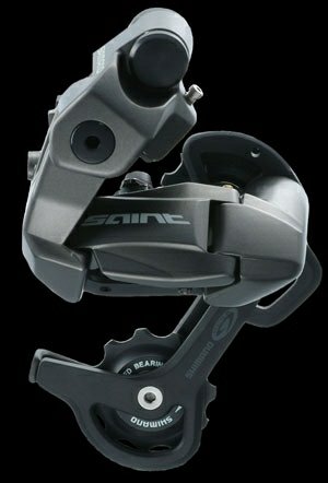

Заден дерайльор RD-M800 – това е компонентът, който включва нещо наистина ново, невиждано дори в серията XTR 2003, а именно: закрепването директно към оста на задната главина. То става чрез резба и според Shimano е възможно най-здравото, поне от сега съществуващите. В това има логика, доколкото ще е много по-трудно да изкиривите стоманената ос на главината, отколкото алуминиевото ухо на рамката, но аз лично се питам дали по този начин не се увеличава опасността за самия дерайльор? Разбира се, не се и съмнявам в здравината му, но при липсата на ухо, което да поддаде и да се изкриви, като че ли остава той да поеме цялата сила на ударите. В тази връзка дерайльорът има и няколко други детайла, които са предназначени да предпазят рамката и компонентите на движението при удари и свръхнатоварвания, например специален гумен „буфер“. RD-M800 е предназначен за 9 плочи отзад и е съвместим с всички 9-скоростни команди на Shimano, независимо дали са палцови или са Dual Shift Lever, както е при XTR и ХТ 2004 (виж по-долу)(предавките се сменят със спирачното лостче).

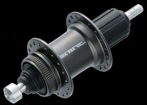

Както стана ясно, задният дерайльор ще изисква задна главина със специална ос. Това е FH-M800. Тя е с дължина на оста 135мм и диаметър 10мм. Но това е диаметърът само в краищата на оста – отвътре, където контактува с лагерите, тя е 20мм. Що се отнася до предната главина, тя си е направо за 20мм ос без машинка. И двете са с големи лагери с ъглов контакт, с конуси и чашки, и с водоустойчиви уплътнители.
Главините се отличават и със системата Center Lock за закрепване на роторите на спирачките. Припомням, че тя се появи за първи път в серията XTR за 2003 година и при нея дискът вместо да се слага с болтове, се нанизва на жлебове и се притяга със специален пръстен. Разликата при Saint е в диаметъра на тялото, върху което са разположени шлиците – той е почти толкова, колкото са фланците на главината XTR. Това техническо решение безспорно увеличава здравината и надеждността на закрепването и е продиктувано от диаметъра на предната ос, но то предизвика нови критики към японския производител за това, че „обърква“ трудно наложилите се стандарти при дисковите спирачки и налага свои, принуждавайки тези, които желаят да ползват неговите дискови спирачки, да си купят и главини Shimano, или обратно. Конкретно в случая със Saint, по-големият диаметър на шлиците пречи дисковите спирачки от серията да се използват с главини XTR или ХТ, които пак са със Center Lock, само че с по-малкия диаметър. Все още не е ясно дали и други производители ще имат право да произвеждат главини за Center Lock или не, което би увеличило избора на потребителите.
