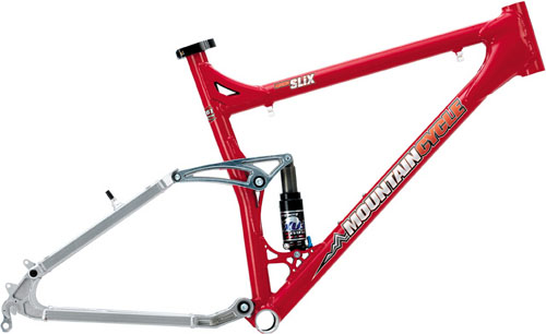

Slix
Slix е пълна противоположност на масивната NinePointFive и това е логично, след като е предназначена за крос-кънтри. Но това не значи, че й липсва здравина. Напротив! – в областта на челото и седалковата тръба могат да се видят специални усилвания, които са правени по технология, подобна на монококовата, и обхващат тръбите на рамката изцяло. Тези и други елементи (капсулованите лагери на задницата, частите на окачването и т.н.) гарантират, че макар и за крос-кънтри, колелото ще издържи натоварвания, по-големи от нормалните за тази дисциплина.
Ходът на рамката е 100мм, което е в средата между състезателните ХС велосипеди и ендуро байковете. Той се осигурява от окачване на кобилица с възможност за избор между два модела въздушни задни амортисьора – Rock Shox SID и Cane Creek Cloud 9.
Интересни са и водачите за жилата. Те са направени като една част, която се завива на съответните за това пъпки от долната страна на горната тръба.

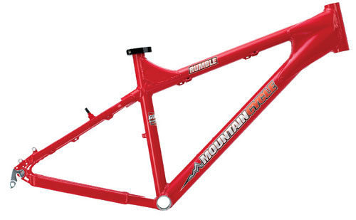

Rumble
Третата нова рамка в каталога на Mountain Cycle е твърда и се казва Rumble. На пръв поглед рамката изглежда като за дуал/скокове/градско и тя действително става за всички тези видове каране. Здравината й е осигурена от споменатите вече „монококови“ усилвания при челото и седалковата тръба, както и от правоъгълните тръби на задницата. Размерът на Rumble, който е само един, също е подходящ за посочените по-горе дисциплини. Въпреки това Mountain Cycle твърдят, че твърдата им рамка е достатъчно лека, за да послужи за основа на едно прилично и здраво ХС колело. Rumble може да се използва с V-образни или дискови спирачки, а по отношение на гумите съвместимостта е до 2.5 за 26″ гуми и до 2.7 за 24″.
