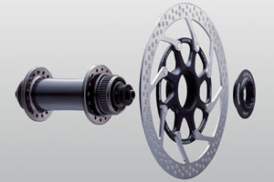

– Дискова спирачка – както вече стана ясно, тя е тясно свързана и с командите. Също и с главините, към коитo се закрепва чрез нова система със жлебове и притягащ пръстен, наречена Center Lock. Всичко това е направено за спестяване на ценни грамове, но има и някои предимства от техническа гледна точка. Самата спирачка е хидравлична, с две бутала и е предназначена за крос-кънтри.

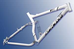

Веломания използваха възможността да ми съобщят и малко новини за байковете им през тази година (в допълнение към статията „Българските байкове през 2003“). Drag Climber ще се продава и отделно като рамка, а размерът ще е 42 см (16 инча). Моделът Expert ще се предлага с по-малка рамка – 18 инча, което е чудесна новина. За любителите на спускането ще има рамка от професионален клас с капсуловани лагери на окачването, четириставна система и регулируема тръба за седалката, която ще послужи и за база на цели DH байкове. Цената й ще е под 1000лв, а името е Angel (горе).
Ще има и нов алуминиев модел за фрийрайд с чудесен дизйан, който като цяло колело (с по-нисък клас движение) ще струва около 600лв. (вляво) При него окачването е на кантар, а ставите са с втулки. Behemoth вече ще бъде с капсуловани лагери на задницата, което ще реши най-големия проблем на тази рамка. Ще има и по-евтини колела с алуминиеви рамки – например моделът Ontario, който досега беше с Cr-Mo. Всичко това ще се случи някъде около месец май, така че тогава питайте за повече подробности.
