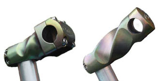

SIC
Лапите на SIC носят общото име Slam. Общата им особеност е тяхната структура, която прилича на голяма бургия. Това осигурява страхотна здравина и твърдост в сравнение с обикновените лапи, особено тези, които имат и заварки. Slam са ковани и CNC фрезовани, за да постигнат такава забележителна външност. Освен със специалната конструкция, лапите се отличават и с много къс захват за кормилната тръба, т.е. в тази си част те са ниски, което е добре при надграждане на байкове, чиито стержени са отрязани по-ниско. (Като моя, само дето 110-130$ ми идват малко множко за една лапа!) Дизайнът на Slam е съобразен и с безопасността на колоездача – овалните форми, особено при хватката за стержена, намаляват болезнеността на съприкосновението й с коляното или друга част от тялото при падане. Предлагат се общо 4 модела, като основните две групи са с кодови номера 1.2 и 2.4 Първите са по-дълги – от 80 до 120мм, с 10 градуса наклон, един болт при хватката за стержена и два болта при хватката за кормилото. Тези два модела са по-подходящи за ХС, макар в каталога да пише, че всички лапи стават за различните видове каране, дори и за най-агресивните. Моделите 2.4 са по-късички (от 60 до 85мм) и масивни, с четири болта за захват на кормилото и 2 при стержена. Тези характеристики ги правят логичен избор за нанадолните дисциплини.

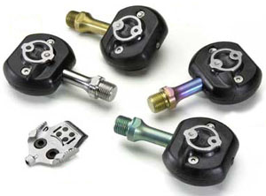

Speedplay
Тази компания е специализирана в производството на педали с автомати, търсещи по-добри решения от стандартните за шосеен бегач или маунтин байк. Когато става дума за планинско колоездене, това са моделите Frog. При тях системата на закачване и откачване на крака от педала е по-различна от стандартната за момента SPD на Шимано. Парчето, което се прикрепя към подметката на обувката обаче, е изцяло съвместимо със SPD дупките на подметката. Speedplay твърдят, че тяхната система има някои по-добри характеристики от тази на Шимано и най-вече, че решава проблемите с болките и травмите в колената, които се получават при някои педали с автомати, предимно от по-старите модели. Същевременнo тя е по-проста и спестява някои настройки – тъй като тук не се разчита на пружинки, които да държат автомата затворен, няма нужда да регулирате тяхната твърдост. Дизайнът е практичен и при борбата с калта, която трудно може да се задържи около автоматчето, тъй като с всяко закачване и откачване, скобата на обувката я изтласква навън. Педалите Frog са съвсем леки, което се дължи и на тялото от здрава пластмаса. За издръжливост и качество те са направени с оси от неръждаема стомана или титан и капсуловани лагери.
