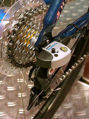

SRAM продължава разработването на системата Dual Drive. За нея сме писали още миналата година. Тя се отличава с това, че има само една команда (вляво), с която се сменят и предните, и задните скорости. (С лостчето се местят предните, а с въртящата се ръкохватка задните). По този начин само с една ръка контролирате всичките 24 или 27 предавки. Макар че системата е насочена най-вече към велосипедите за града и за пътешествия, тя е приложима и при планински велосипеди. Новото при Dual Drive е и задният дерайльор, който е комбиниран със специална задна главина с вътрешни скорости. Те позволяват всички предавки да са отзад и да се забрави за предния дерайльор. С други думи – задният депласьор мести веригата върху 8 или 9 зъбчатки и едновременно с това командва трите скорости вътре в главината. Макар подобна комбинация засега да изглежда малко странна за маунтин байк, нищо чудно в бъдеще тя да намери приложение и тук. (Да не забравяме, че новите команди Shimano XTR са взаимствани от шосейното колоездене).

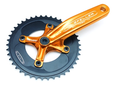

Курбели и зъбчатки – те са изковани от алуминиевата сплав AL-7050-TV, при което комплектът тежи със 100 грама по-малко от Hussefelt, без да губи нищо от здравината и издръжливостта. Курбелите Holzfeller се предлагат с размери на плочата от 38 до 46 зъба, а също и във варианти за трайъл и с три зъбчатки, както и с и без предпазна плоча за венеца. Що се отнася до цветовете, златистият завършек е невероятен, но ако случайно не ви допада, има още три други цвята – два вида черно и сив полиран.

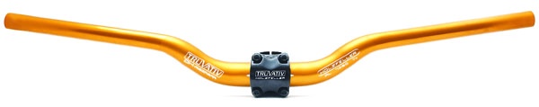

Кормила и лапи – от 2003г. Тruvativ започват производството и на такива компоненти. И на външен вид, и „отвътре“ те са чудесни. Материалът на кормилото е същата тази сплав AL-7050-TV, която осигурява лекота и здравина на продуктите. Кормилото е тройно удебелено, с издигане 25 или 50мм и ширина 680 или 710мм. Диаметърът му в областта на захващане с лапата е удебелен – 31.8 мм. Това е нов стандарт (нормалният е 25.4мм) за кормила и лапи, предназначен да увeличи здравината на компонентите за спускане и фрийрайд. Продукти с такъв диаметър се появиха у нас още миналата година с марката Pazzaz, а сега ще има още по-голям избор. Лапата Holzfeller е масивно малко удароустойчиво парче изковано от сплав AL-66 (която е с 35% по-здрава от популярната 6061) с дължини 40, 60мм и 75мм и диаметър на хватката за кормилото 25.4 или 31.8мм. Наклонът е 7 градуса.

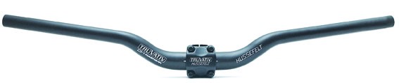

В серията Hussefelt тези компоненти имат същите характеристики като Holzfeller, само че материалът е алуминий 6061 Т6.
