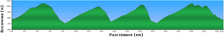

Дължина: 33,0 км
Денивелация (изкачване): 1250 м
Продължителност: 3 часа (с бързо темпо) / 5-6 часа (с почивки и по-бавно темпо)
