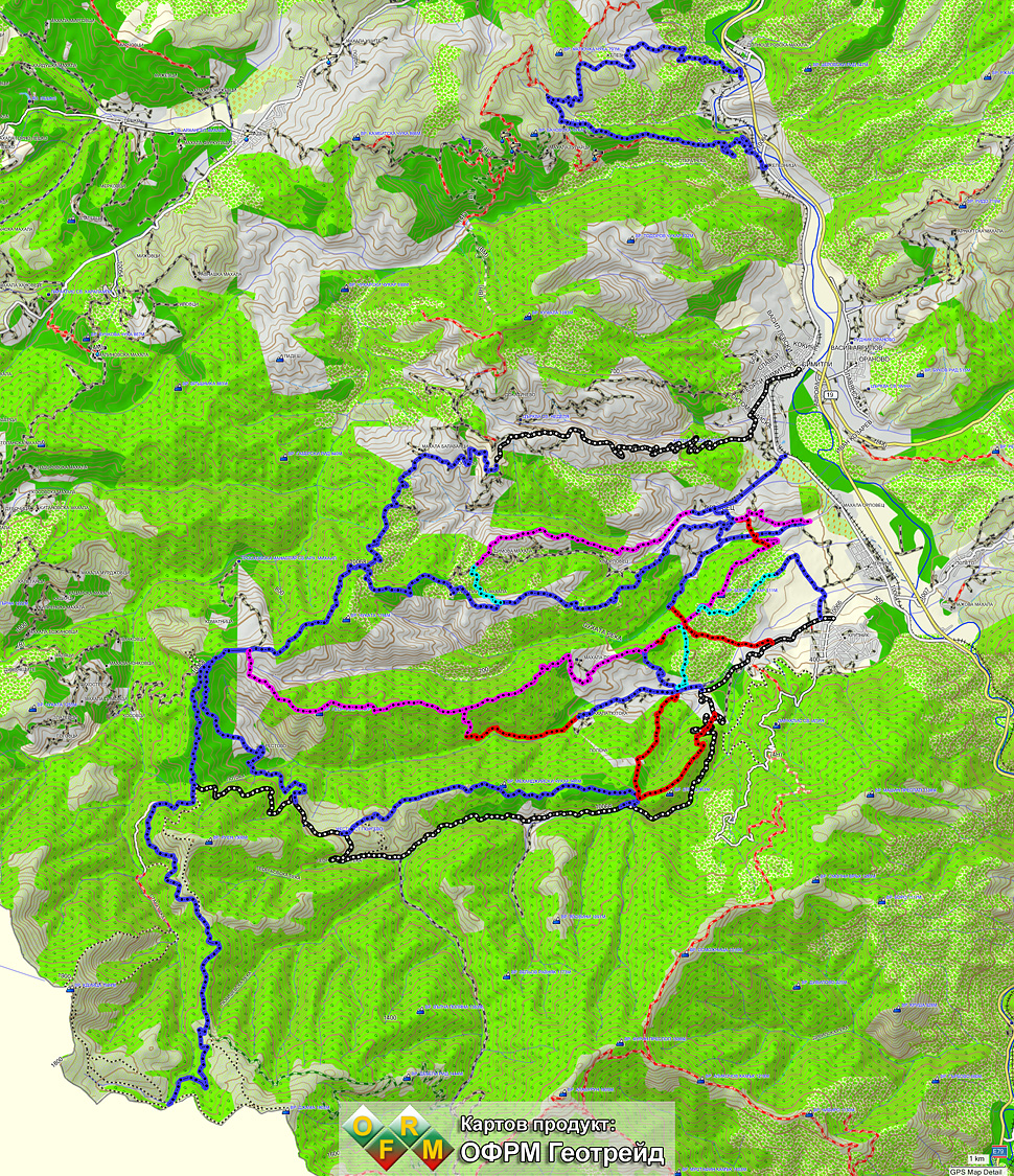

Картата е базирана върху ОФРМ Геотрейд . Кликнете върху нея, за да я отворите в по-голям размер.
