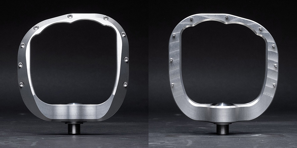

Наскоро ми попадна видеоклип за едни много интересни педали. Техен производител е канадската компания Outlier, а моделът се казва Pendulum, което в превод означава „махало“. Сигурен съм, че още на първата снимка ви прави впечатление колко различни са те от всичко друго но пазара!
Двете основни специфики на педалите Pendulum са следните:
– платформата е „свалена“ под оста на педалите;
– педалите са едностранни, т.е. предвидено е колоездачът да стъпва само върху едната страна на платформата, респективно там са монтирани шиповете.
От тези две специфики произтичат всички останали особености и заявените от производителя предимства, за които сега ще напиша малко повече.

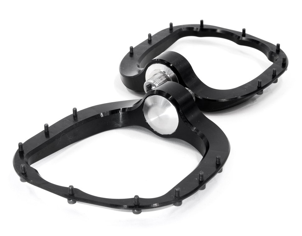

Преди това обаче ще отбележа очевидното: за да се постигне подобно ниско разположение на платформата, конструкцията на педалите е доста по-различна от обичайната. Оста е къса и с голям диаметър, както и с голям лагер, което има за цел да осигури необходимата якост в областта на захват към курбелите. Няма как да не се сетим за „еднокраката“ вилка Lefty на Cannondale, която отдавна доказа, че подобни конструкции са мислими при планинските велосипеди, колкото и странни да изглеждат.

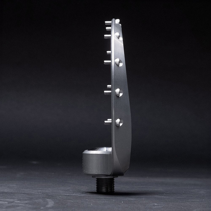

Какви са предимствата според създателите на този интересен продукт? Платформата на педала е на ниво 6 мм под центъра на оста му, което означава с 12 мм по-ниско в сравнение с едни стандартни платформени педали, при които човек обикновено стъпва поне на 5-6 мм над центъра на оста. На пръв поглед очевиден ефект от този дизайн ще бъде по-ниският център на тежестта и повече стабилност вследствие на това. Има обаче един още по-съществен плюс и именно с него е свързано името на педалите. С подобна конструкция те на практика постигат ефект на махало и при среща на колелото с препятствия, които се опитват да го спрат (например корени, ръбати камъни и др.), педалите се опитват да се извъртят с предната си част нагоре, което пък не позволява на стъпалото да се плъзне напред – нещо, което то се опитва да направи в обичайния случай и на което повечето карачи противодействат с натискане на петите назад.

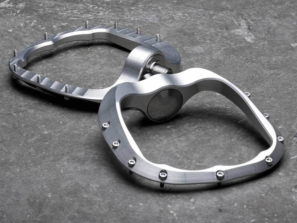

Пак заради ефекта на махалото педалите Pendulum са едностранни, защото по законите на физиката те винаги ще се стремят да се върнат в равновесното си положение. Това пък на свой ред „отключва“ редица други възможности, от които Outlier са се възползвали. Една от тях е тънкият профил на платформата, която в дебелата си част е 14 мм, а в най-тънката е само 7 мм. Не само това, ами и самата форма на долната страна на педалите е така скосена и заоблена, че те буквално да се плъзгат при среща с препятствие, а не да се удрят или забиват в него, за което допринася и липсата на шипове отдолу.
Не на последно място, едностранният дизайн позволява и оптимизиране на формата на педала, така че да поддържа по-добре крака в предната (широка) част и да се стеснява заедно със стъпалото назад. Освен това, тъй като оста не преминава през целия педал, средната му част е „празна“ – това не само намалява теглото, но и създава „вдлъбнатина“, която позволява на ходилото да постигне естествена извивка. Единственият риск при този дизайн е, че при някакви извънредни ситуации кракът на колоездача (ако е по-малък) може да влезе в отвора и да се заклещи – затова производителят не препоръчва продукта си за хора, носещи обувки под определен номер.

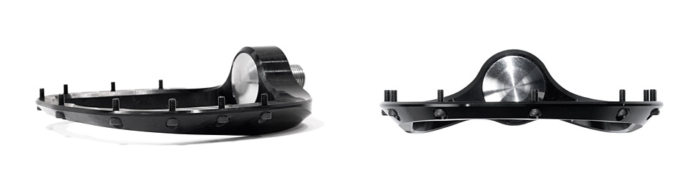

Друго опасение, което първосигнално идва наум е, че свалената под центъра на оста платформа ще закача по-често камъни и други препятствия по пътеката. Това обаче не е точно така, защото педалите Pendulum, заради тънкия си профил, реално не стоят с долната си страна много по-близо до терена, отколкото едни стандартни платформени педали. Най-просто казано, при Pendulum липсва горната част на педала, но долната си е горе-долу на същото отстояние от земята. Заради разликата спрямо центъра на оста обаче, при каране с тях вероятно ще се наложи да настроите височината на седалката си с 5-10 мм по-ниско спрямо позицията при стандартни педали.
Теглото на чифт педали Pendulum е 414 грама, което ги поставя в златната среда. Макар че Outlier са убедени в здравината на продукта си, те все пак са сложили граница от 110 кг тегло на колоездача с екипировката. Засега се предлагат само в два анодизирани цвята – черен и „натурален“ (т.е. в цвета на алуминиевата сплав 7075, от която са изработени). Цената им е 299 канадски долара, което е около 390 лв.
