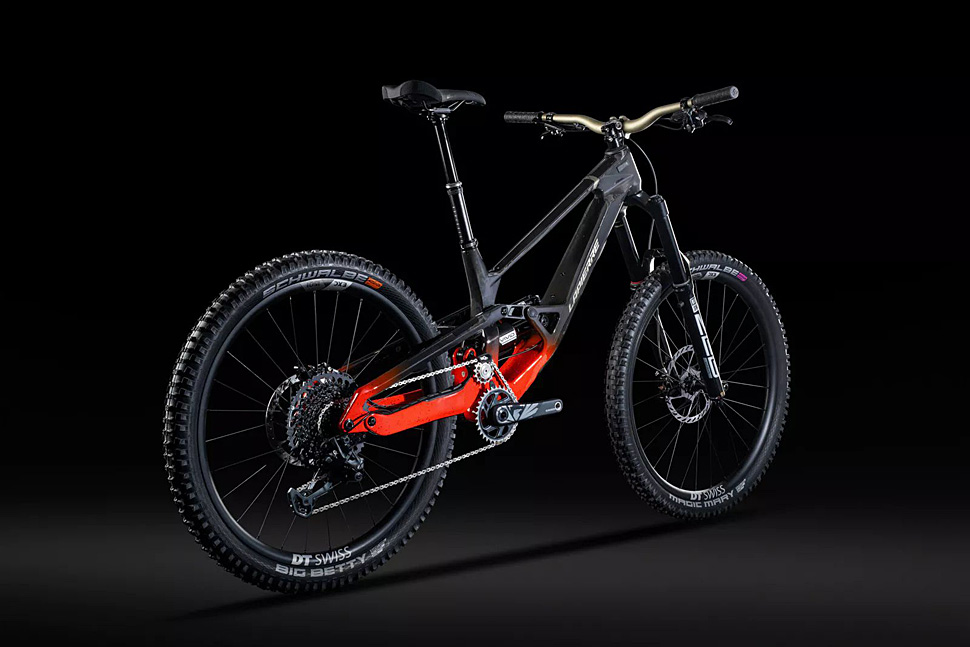

Конвертирането между двата типа окачване може да се случи в домашни условия, но не и на пътеката – като цяло си е сервизна операция, отнемаща от 30 до 60 минути в зависимост от опита и бързината на механика. В готов вид от производителя байкът идва в High Pivot конфигурация с всички необходими допълнителни части за преобразуване в Low Pivot. Процедурата включва:
– преместване на захвата на подверижните тръби на задницата, като в оставащите празни високи отвори се монтира водач за веригата отдясно и запълваща тапа отляво;
– замяна на кобилицата, задвижваща шока – за двете конфигурации този елемент е различен;
– избиране на правилна позиция за чипа при захвата на шока;
– скъсяване на веригата.

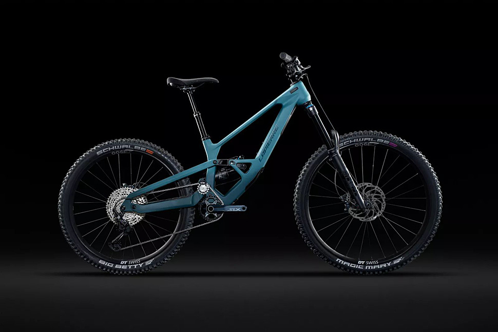

За две от тези стъпки са нужни допълнителни уточнения. Чипът има три позиции, които имат отношение не само към промяната на типа окачване, но и към избора на размер задно колело. Стандартно Spicy CF идва в смесена конфигурация с 29″ отпред и 27.5″ отзад, но може да преминете изцяло към 29″ и в двата края. По отношение на веригата, най-добре е да имате две – по-къса за Low Pivot конфигурацията и по-дълга за High Pivot.

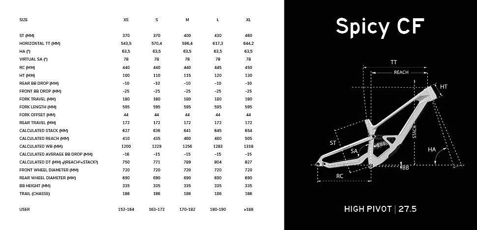

Интересното е, че при всички тези варианти за модификация геометрията на байка остава непроменена. Можете да видите стойностите в тази таблица:
Ходът на задното окачване обаче е различен в зависимост от размера на задното колело – при 27.5 е 174 мм, а при 29″ спада на 170 мм. Отпред вилката е със 180 мм ход.

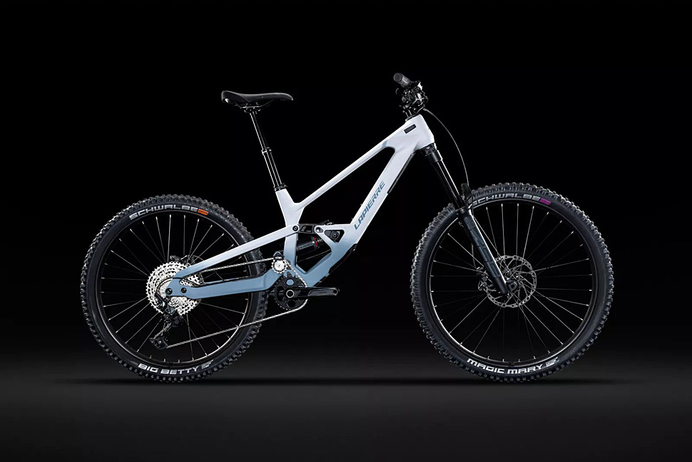

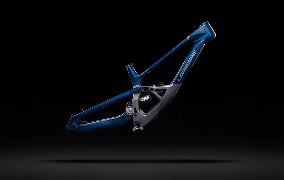

Рамката е изцяло карбонова, от висок клас материали, и е добре защитена – има протектори не само под веригата и по долната тръба около средното движение, но и по долната тръба при челото – това е за случаи, в които байкът се вози на пикап или на багажник с такъв тип захващане. Има и кутия за дребни вещи, чиито капак е от долната страна на долната тръба, защото отгоре мястото е заето от шока. Стандартно вътрешното окабеляване е прекарано през чашките, но има входове и отстрани на челото за тези, които не харесват другия вариант.
Лесно е да се види, че задният амортисьор и ставните връзки са съсредоточени около и над средното движение, което предполага нисък център на тежестта и стабилност. Минусът при този дизайн е, че седалковата тръба остава по-къса и това би могло да ограничи избора на понижаващ кол за седалката, особено ако искате той да е с по-голям ход.

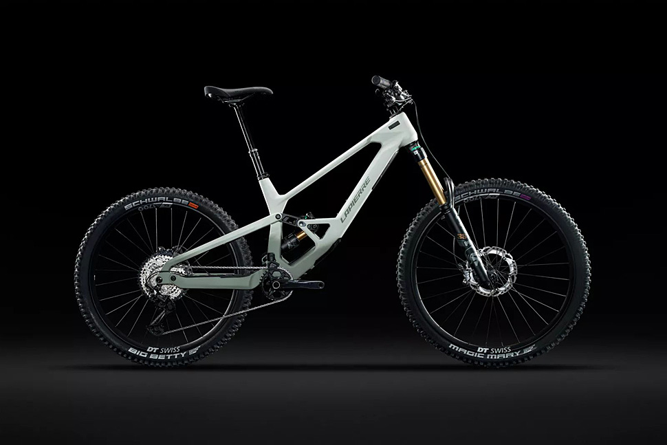

Следва Spicy CF 7.9 за 6499 евро, при който скоростната система е Shimano SLX, а окачването е Fox на ниво Performance.
Spicy CF 8.9 за 6999 евро вече е с окачване Fox на ниво Factory и със скоростна система Shimano XT.

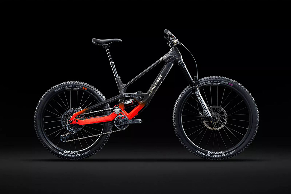

Най скъп е Spicy CF Team за 10 000 евро – тук вилката и шокът от Rock Shox са на ниво Ultimate, а скоростната система е Sram X01 Eagle, но не е AXS.
