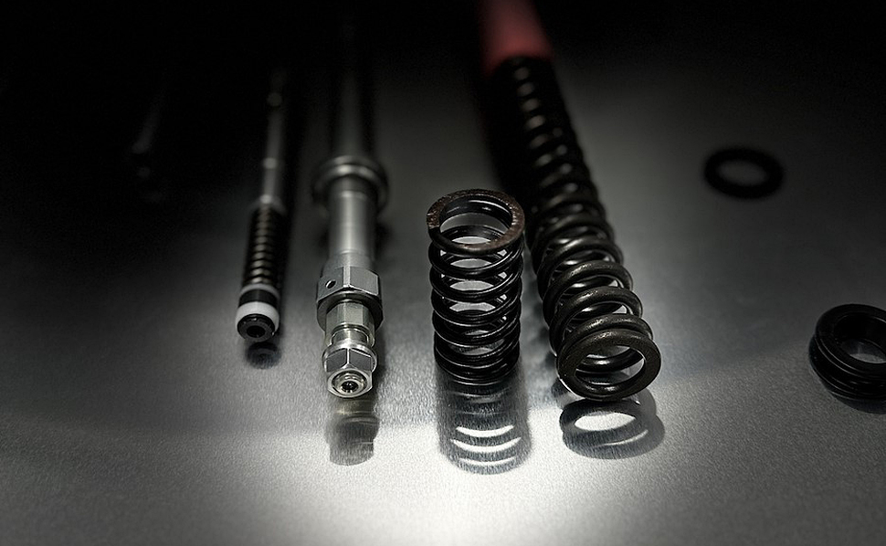

Какво е Smashpot?
Smashpot е комплект за конвертиране на вилки с пневматична пружина в такива с метална, за да работят по-добре.

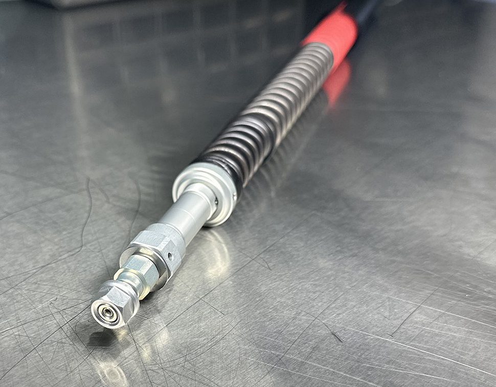

  • По-голям ход – при Smashpot V2 той е между 140-200 мм (спрямо 130-180 мм при V1). Ходът се фиксира по време на инсталацията на пружината и трябва да е съобразен с максимума, който е допустим за съответния модел вилка.

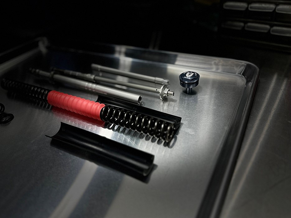

  • По-голяма буферна пружина срещу удряне при разгъване, което е от значение за хора, които предпочитат да карат с много бързо разгъване (rebound) на вилката.
  • Съвместимост с двукоронни вилки – в най-скоро време се очаква появата и на комплекти, с които ще могат могат да се модифицират някои от популярните двукоронни вилки на пазара.

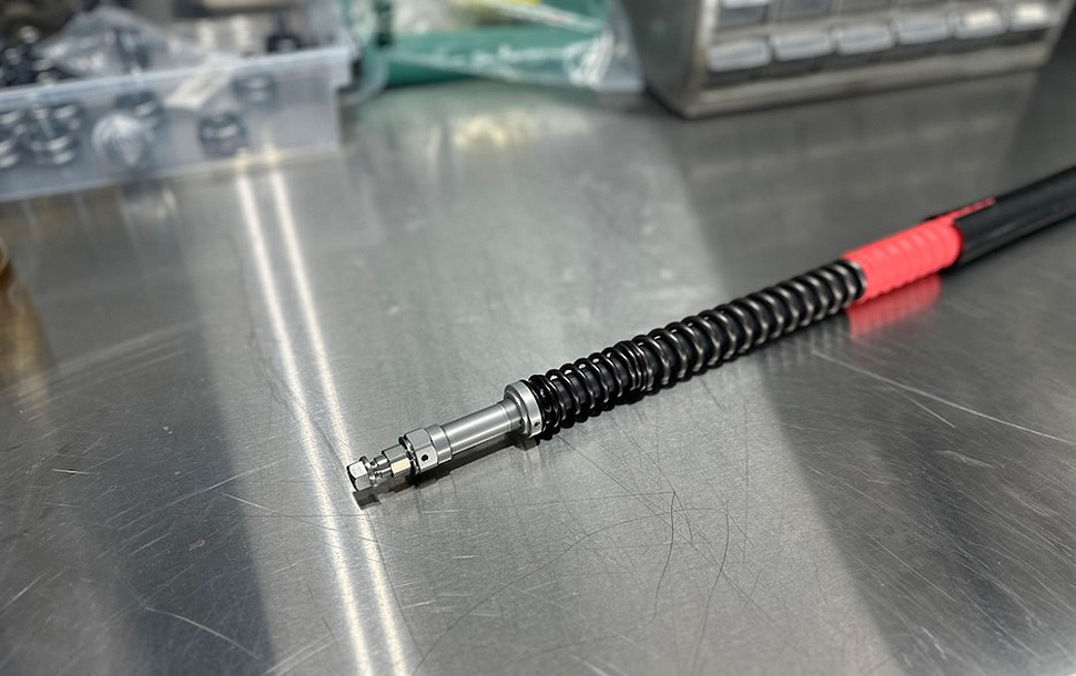

  • Подобрена хидравлична настройка срещу „продънване“ на вилката – увеличен е диапазонът на реглаж. Освен това е премахнат въртокът за реглаж и вместо него вече се използва шестогран.
  • По-тънко масло – Vorsprung използват 5 wt вместо типичното 15-20 wt, с което постигат по-добра работа при ниски температури, по-добър диапазон за реглаж и по-добро мазане на уплътненията и втулките.

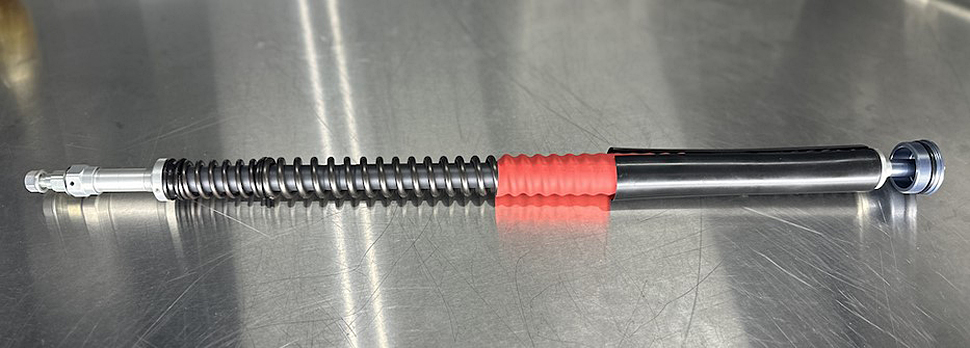

  • Прогресивни пружини при ход 180 мм или повече. Тези дългоходови комплекти включват две пружини с различна твърдост, които са монтирани една над друга. Това осигурява по-мека работа в началото на хода и повече съпротивление в средата и края. И ако това не е достатъчно, при комплектите с по-голяма (средна) твърдост на пружината тя идва от по-твърдата втора (основна пружина), т.е. в началото на хода вилката остава много отзивчива, а след това осигурява нужната поддръжка за по-тежки или по-агресивно каращи ездачи. Това може да бъде видяно и в следната графика:
