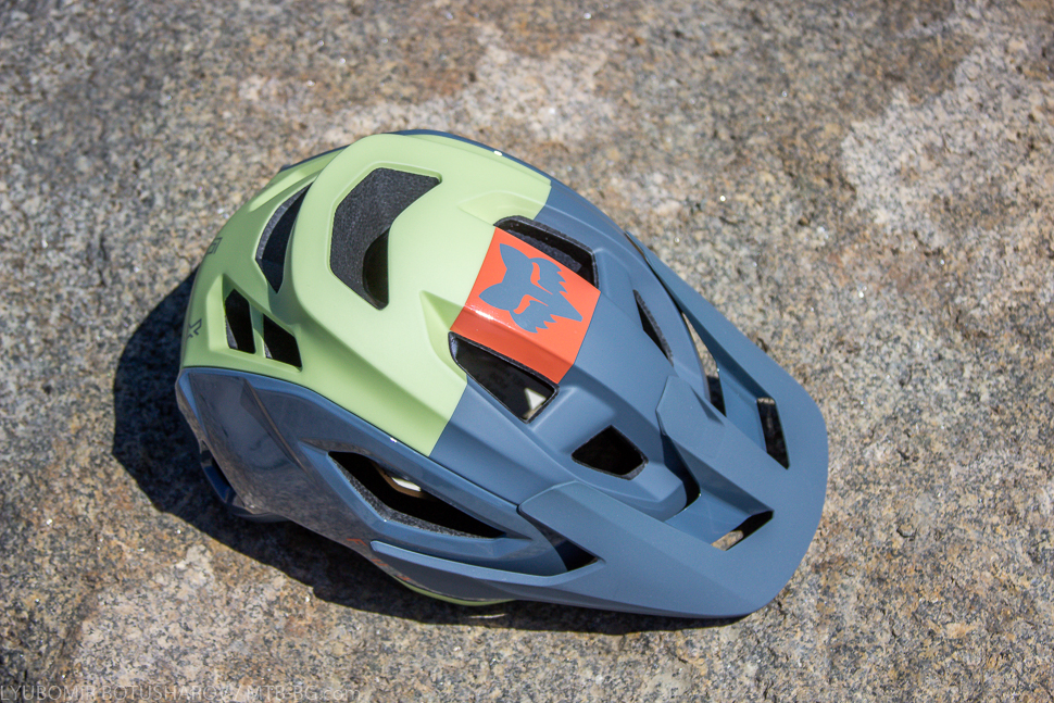

Speedframe Pro е каска тип половинка, покриваща само горната част на главата, но е предназначена за All Mountain/Ендуро, т.е. спуска се по-ниско над тила и е с по-дебело тяло/черупка, като интересното при него е, че е направено от EPS пяна с двойна плътност, което разпределя енергията при удар върху по-голяма площ и помага за по-добро абсорбиране на удари с различна сила и скорост. Fox Racing наричат тази технология Varizorb™. Това, както и технологията MIPS за абсорбиране на енергията при усукващи удари, която също е внедрена в каската, със сигурност е допринесло тя да бъде удостоена с най-високата оценка (5 звезди) от института Virginia Tech, който се смята за един от най-достоверните оценители по отношение на сигурността на велосипедните каски.

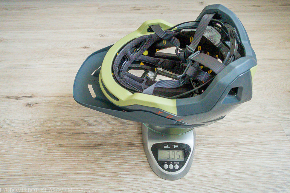

Като тегло (395 грама) Speedframe Pro не може да съперничи на крос-кънтри каска, но като проветривост е една от най-добрите АМ/ендуро каски, които съм пробвал. Вентилационните отвори са много и големи, от всички страни, като най-интересни са входящите отвори над веждите и под козирката, които вкарват въздух още на нивото на челото.
