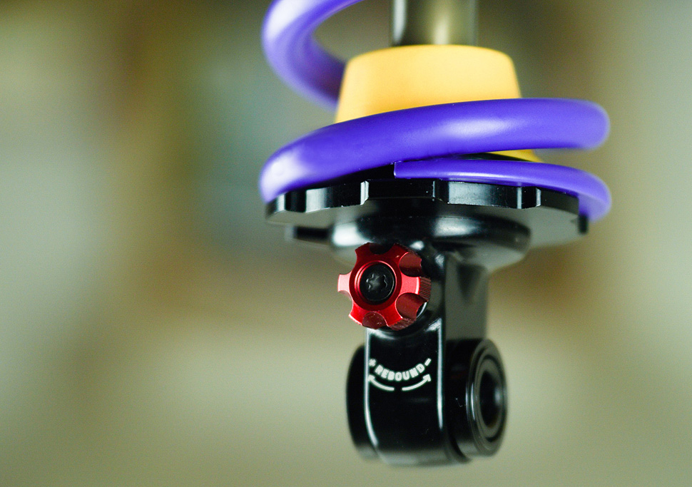

Както се вижда от снимките, става дума за шок с метална спираловидна пружина, изработена от максимално олекотена стомана. Предназначението му е за ендуро байкове – за момента се предлага само в два размера: 210×55 или 230×65 мм при стандартен захват, респективно 185×55 или 205×65 мм при палцов захват (Trunnion). Теглото, посочено от производителя, е 670 грама (включително пружината). Новото и интересното обаче не е отвън, а вътре.

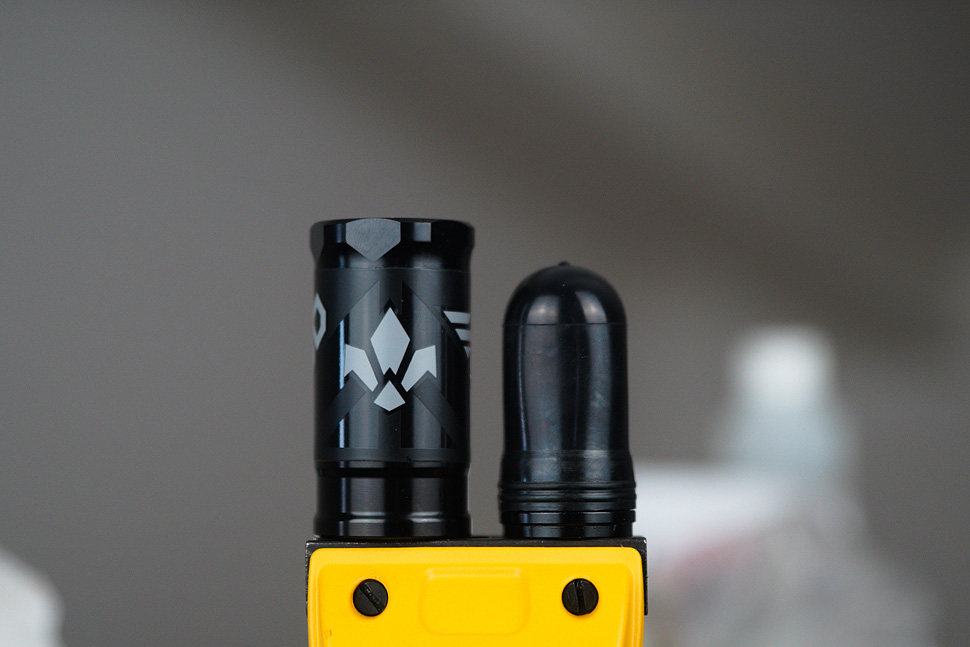

Вътрешният дизайн на MOD залага на по-голям дебит на маслото през клапаните, с което осигурява повече контрол и надеждност. В допълнителния резервоар има специален гумен мехур, подобен на този в много съвременни вилки, който замества класическото плаващо бутало (IFP) и се разширява, за да поеме изместването на маслото. Основният плюс, който Formula изтъква за него, е намаленото триене, което пък прави цялостната работа на шока по-чувствителна и отзивчива.

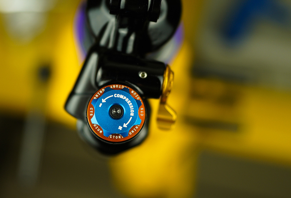

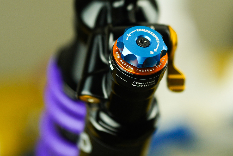

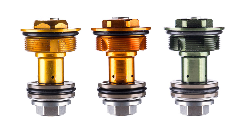

По отношение на настройките, освен с външните регулатори за компресия и разгъване, MOD разполага и с нещо по-голямо – CTS (Compression Tuning System). Тази технология е заимствана от вилките на Formula и позволява да смените целия клапан за компресията, променяйки по този начин „из основи“ характеристиките на амортизацията.
![](https://mtb-bg.com/wp-content/uploads/2020/09/products-news-2020_formula-mod_cts-heads.jpg)

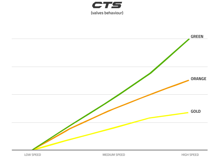

В комплект с шока получавате три различни клапана – златист, оранжев и зелен. При зеления компресията е най-прогресивна и силно изразена, което го прави подходящ за по-тежки колоездачи и за много агресивен стил на каране. При златистия е „най-слаба“, ако мога така да се изразя, т.е. подходящ е за леки карачи и за хора, които предпочитат окачването им да има по-меко усещане от стандартното. Оранжевият е нещо по средата и е подходящ за агресивно каране с добра чувствителност към малките неравности и увеличена поддръжка при средна и висока скорост на сгъване. Можете да изберете кой клапан да монтирате както в зависимост от трасето и личните си предпочитания, така и в зависимост от велосипеда и характеристиките на окачването му.
