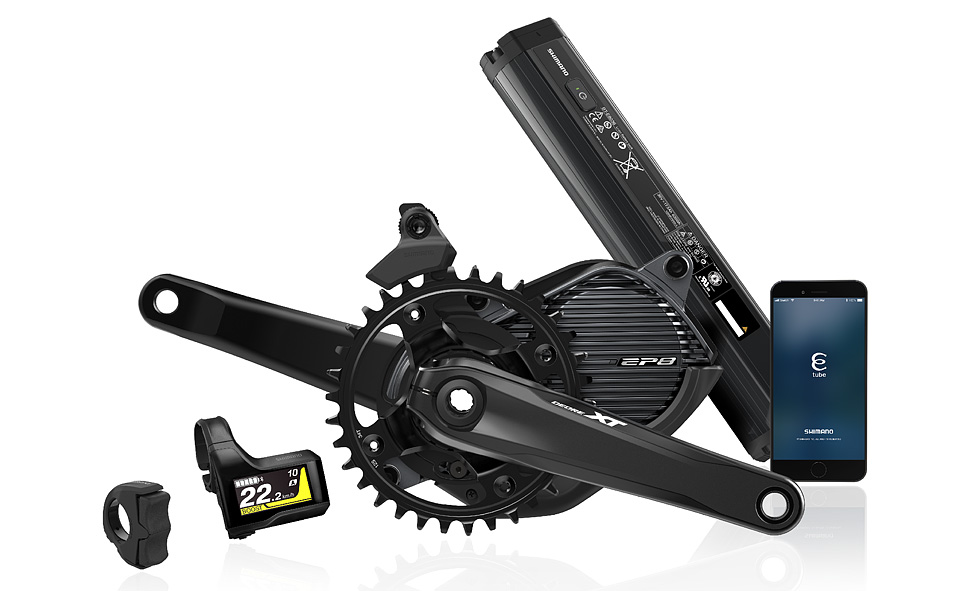

Мотор (Drive unit)

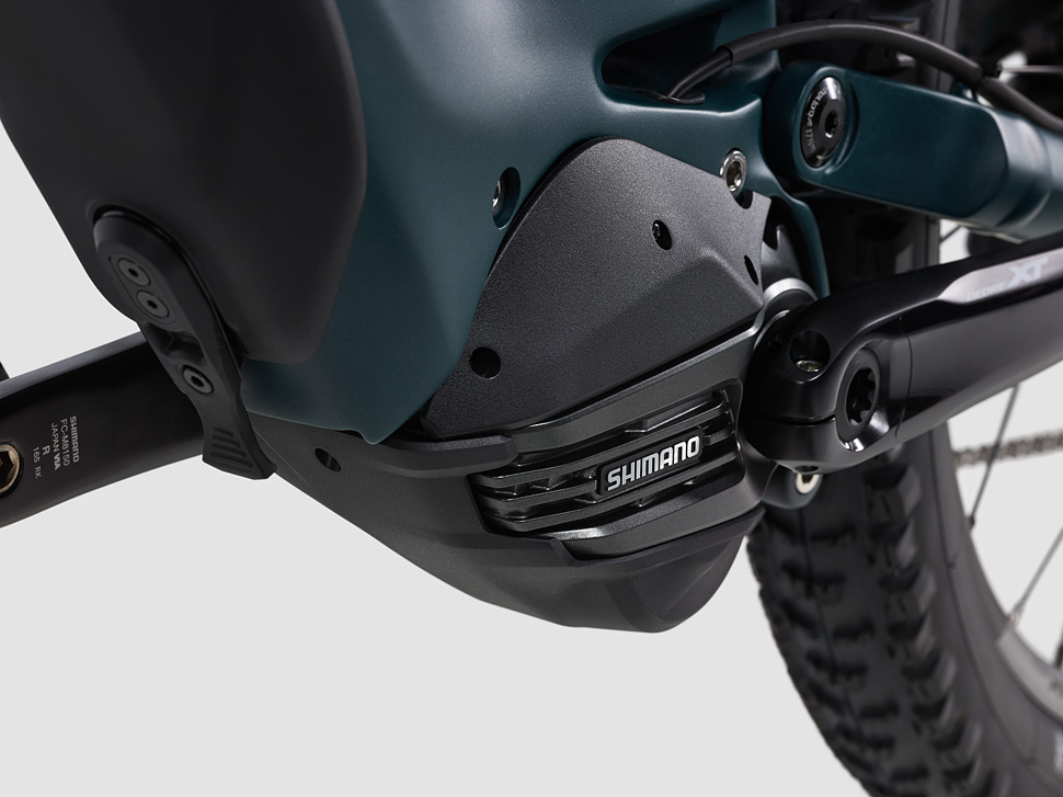

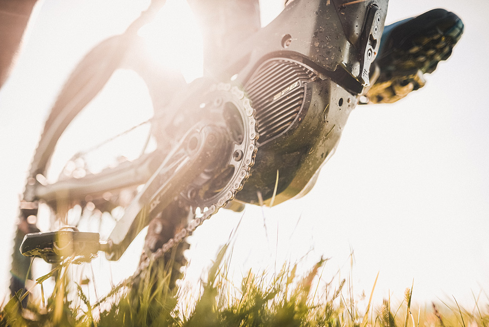

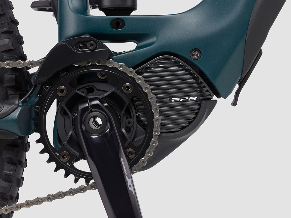

Новият задвижващ агрегат EP8 (DU-EP800) е способен да осигури 85 Nm въртящ момент, за да превземате с него най-трудните и стръмни изкачвания. Това е увеличение с 21% спрямо предшественика му от серията STEPS E8000, но то е придружено и от 300 грама намаление на теглото (около 10%, до 2.6 кг), което е постигнато чрез нов корпус от магнезиева сплав. Тази комбинация от увеличаване на силата и олекотяване превръща мотора на Shimano в един от най-ефективните на пазара. Новият модел е и по-компактен, а формата и дизайнът му са съобразени със съвременните рамки, като в същото време се запазва познатият интерфейс за монтаж, което го прави съвместим и с всички досегашни рамки, ползващи система STEPS.
Подобренията включват и намаляване на триенето, което е характерно за електрическите задвижвания при педалиране и се усеща най-вече при изключен двигател. Благодарение на оптимизиран дизайн на уплътненията и на вътрешните предавки, това триене е с 36% по-малко в сравнение с E8000. На свой ред това води до по-висока ефективност и по-малки загуби на енергия от батерията, както и до по-естествено усещане, когато подпомагането е изключено. Преминаването от асистенция към „био режим“ (например при надвишаване на скорост 25 км/ч) също е по-плавно, заради подобрения съединител в задвижващия агрегат. Не на последно място, новият мотор е и с подобрено охлаждане, а според производителя всички тези подобрения водят и до 20% увеличение на пробега, което е може би най-важният ефект за крайния потребител.
EP8 е със 177 мм Q-factor и идва в комплект със собствени курбели, които се предлагат с дължини 160/165/170/175 мм.
Очаква се системата EP8 да бъде комбинирана основно с новите 12-скоростни компоненти от сериите XTR/XT/SLX/Deore с Dynamic Chain Engagement+ и с предни венци 34, 36 или 38 зъба.
SHIMANO EP8 е съвместима с механични скоростни системи (9/10/11/12-скоростни), с електрическите Di2 (11-скоростни), както и с главини с вътрешни скорости  (11/8/7/5-скоростни). По-специално системата EP8 е напълно съвместима с представената наскоро главина NEXUS Inter-5, което е от съществено значение за бъдещите градски и туристически велосипеди.
Серията EP8 включва и нов водач за веригата (CD-EM800), който е съвместим с 11- и 12-скоростни системи на Shimano с линия на веригата 56.5 мм или 53 мм, като разстоянието между водача и веригата се регулира.

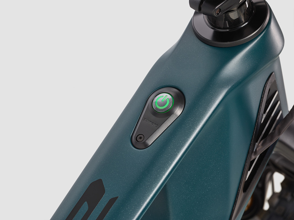

При EP8 електрическото задвижване може да бъде включено с бутон от компютъра, от батерията или чрез интегриран в рамката бутон (EW-SW300), обикновено разположен върху горната тръба.
Контрол от кормилото – компютър и превключвател

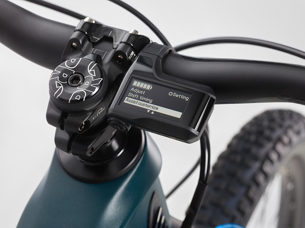

Компютърният дисплей EP8 (SC-EM800) в много отношения прилича на успешния модел от серията E8000, но е добавена нова функция, която позволява на колоездачите да избират индивидуално запаметени от тях профили/режими за подпомагане. Той е 1.6-инчов цветен екран, видим и под директна слънчева светлина, с нов, по-компактен корпус. SC-EM800 комуникира безжично с приложението E-TUBE PROJECT чрез Bluetooth, позволявайки на потребителя да променя настройките бързо и лесно. Чрез стандарта ANT той може да се свърже и с устройства от други производители, за да показва на тях информация за предавките и за нивото на батерията.
За да командват мотора, колоездачите могат да използват и новия превключвател SW-EM800-L. Той позволява избор между режимите Off, Eco, Trail, Boost, както и Walk Assist (подпомагане при бутане). Ключът има подобрена ергономия с вдлъбнати бутони и е съвместим с интерфейса I-spec, така че може лесно да го комбинирате с команда за понижаващ кол за седалка (например с SL-MT800-IL). От друга страна, този превключвател може да бъде и напълно премахнат, но тогава няма да разполагате с режима Walk Assist, който също е подобрен като функция.
