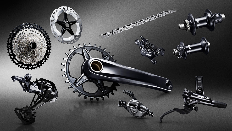

DEORE XT M8100
Новото поколение на серията ХТ включва неща като 12-скоростна касета тип MICRO SPLINE с 10-45 или 10-51 зъба, курбели HOLLOWTECH II с един или два венеца, мощни 2-бутални и 4-бутални спирачки, регулируеми команди тип ISPEC-EV, прецизно превключващи 12-скоростни дерайльори, отлично охлаждащи се ICE TECHNOLOGIES FREEZA дискове и готови комплекти наплетени колела за ХС и ендуро велосипеди.

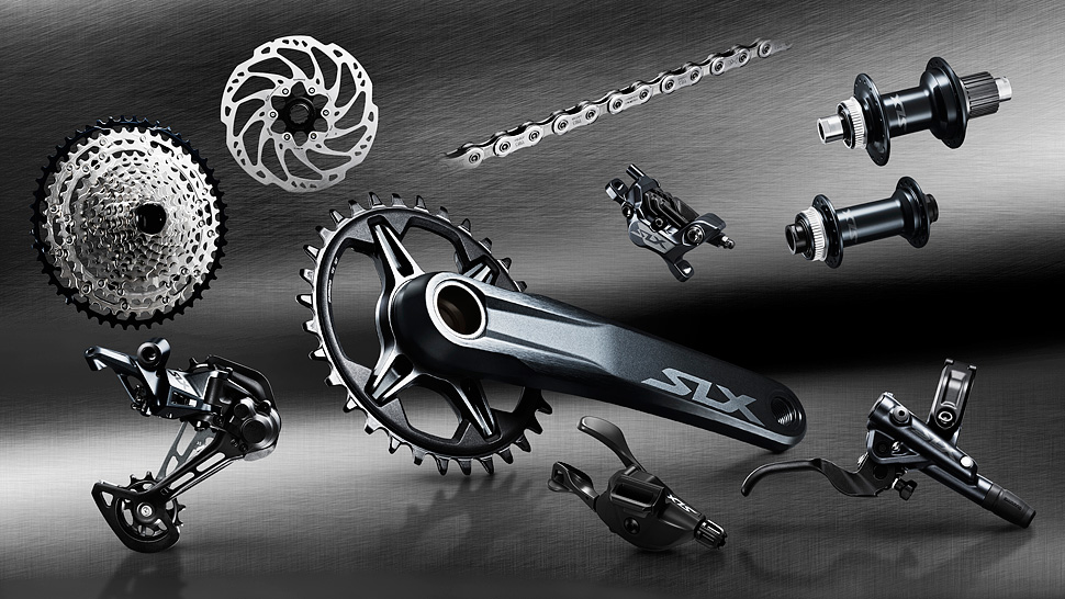

SLX
Както и DEORE XT, новата група SLX M7100 включва 12-скоростни MICRO SPLINE касети с 10-45T и 10-51T зъба, 1×12 и 2×12 курбели, верига от класа SLX, ISPEC-EV команди, предни и задни дерайльори и 2-бутални и 4-бутални спирачки.

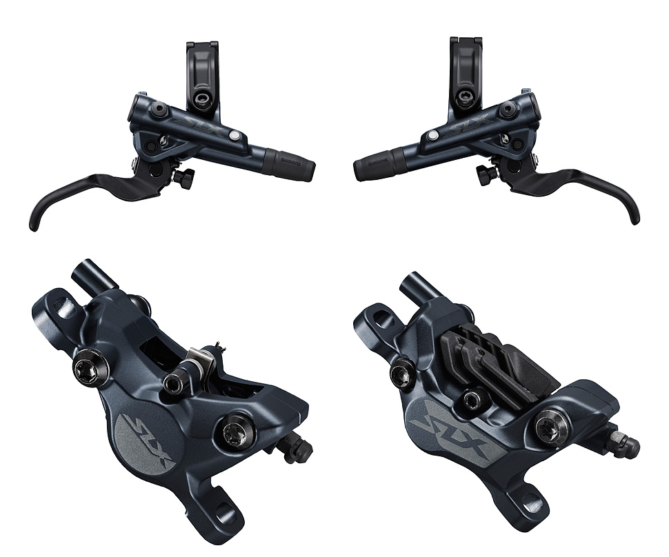

Спирачки:
И тук виждаме припокривне в концепцията, дизайна и детайлите. 2-буталните апарати са за ХС употреба, 4-буталните са за АМ/ендуро. Лостчетата са почти еднакви, със ServoWave, но без реглаж на контактната точка. Теглото при SLX е малко по-високо.
Има и разлика в дисковете – тези при SLX също са с конструкция тип сандвич, но липсват интегрираните радиатори, а освен това са и малко по-тежки.

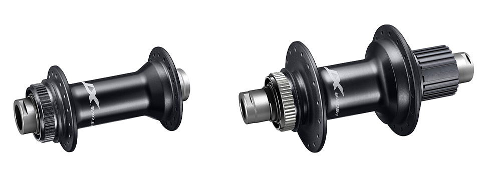

Главини:
В серията SLX няма комплекти наплетени колела, но има главини, които са само з апроходни оси и са в същите размери, споменати при Deore XT.
