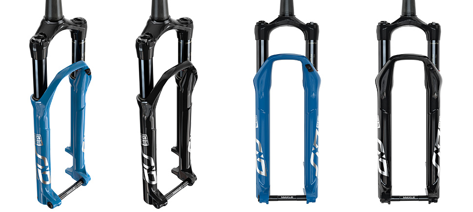

При вилките (и по-специално при най-скъпите варианти за всеки модел) са направени следните промени:
– Нов патрон за амортизацията, наречен Charger™ 2.1. Както показва името му, той е доразвитие на Charger 2 и използва същата архитектура, но е с различни настройки както за сгъването с висока скорост, така и с ниска (high speed и low speed compression).
– Нов контактен пръстен на буталото, който осигурява по-добър дебит на маслото и по-плавна работа.
– Ново уплътнение на стеблото, разработено съвместно с SKF, което намалява триенето там с около 30%.
– Ново хидравлично масло за амортизация Maxima Plush, което е с подобрени характеристики спрямо обикновените продукти от този тип.
– Нови прахоуловители (семеринги) между горните тръби и ботушите, отново произведени от SKF, които са с изключително ниско триене, но без да губят отличните си защитни свойства.
В съвкупност тези промени правят работата на вилките по-плавна и отзивчива и намаляват умората в ръцете. На практика не става дума за ново поколение на моделите, нито на патроните за амортизация, а просто за подобрение, което Rock Shox въвеждат за моделната 2020 г., но много от досегашните модели също ще могат да бъдат надградени с тези нови технологии и/или консумативи.
Важно е да отбележа, че при ХС модела SID патронът за амортизация остава досегашният Charger 2. Явно производителят е преценил, че с оглед на хода и предназначението на вилката, новият Charger™ 2.1 не може да доведе до осезаема промяна при този модел.
Добре е също така да знаете, че в цялост описаните горе промени се срещат при върховото ниво Ultimate на съответните модели. Другите нива (Select+ и Select) ползват тези подобрения само частично, но пък се предлагат на по-достъпни цени.

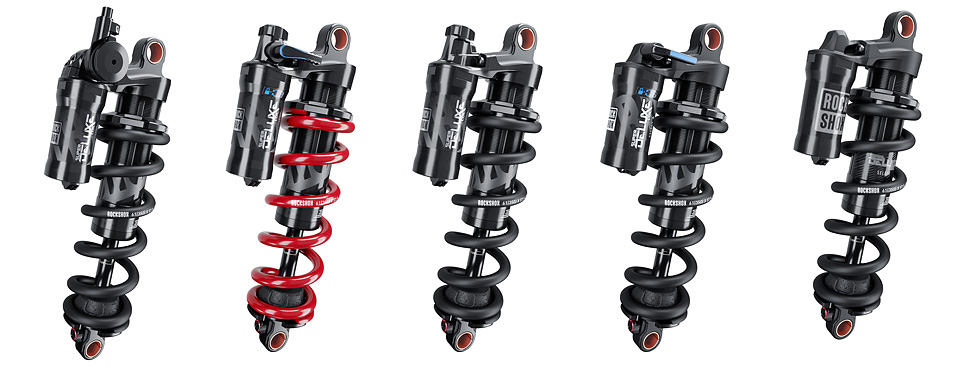

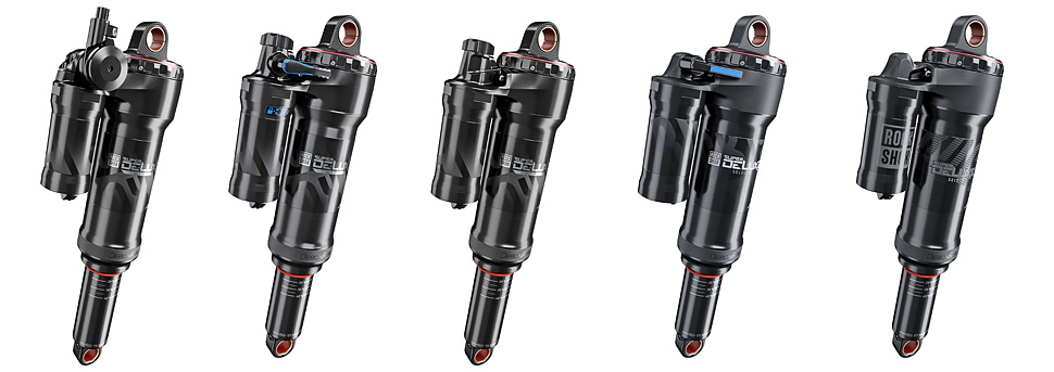

При задните амортисьори Deluxe и Super Deluxe основната промяна е в графиките и в преминаването към хидравлично масло Maxima Plush. Единствено при модела Deluxe Ultimate има промяна и в системата за амортизация, като наред с вътрешните подобрения, виждаме и нов подход към регулатора за компресията – той вече има позиция „0“, която е зададена от производителя като оптимална, а потребителите могат да въртят в посока „+“ или „-“ за повече или по-малко забавяне при сгъване.

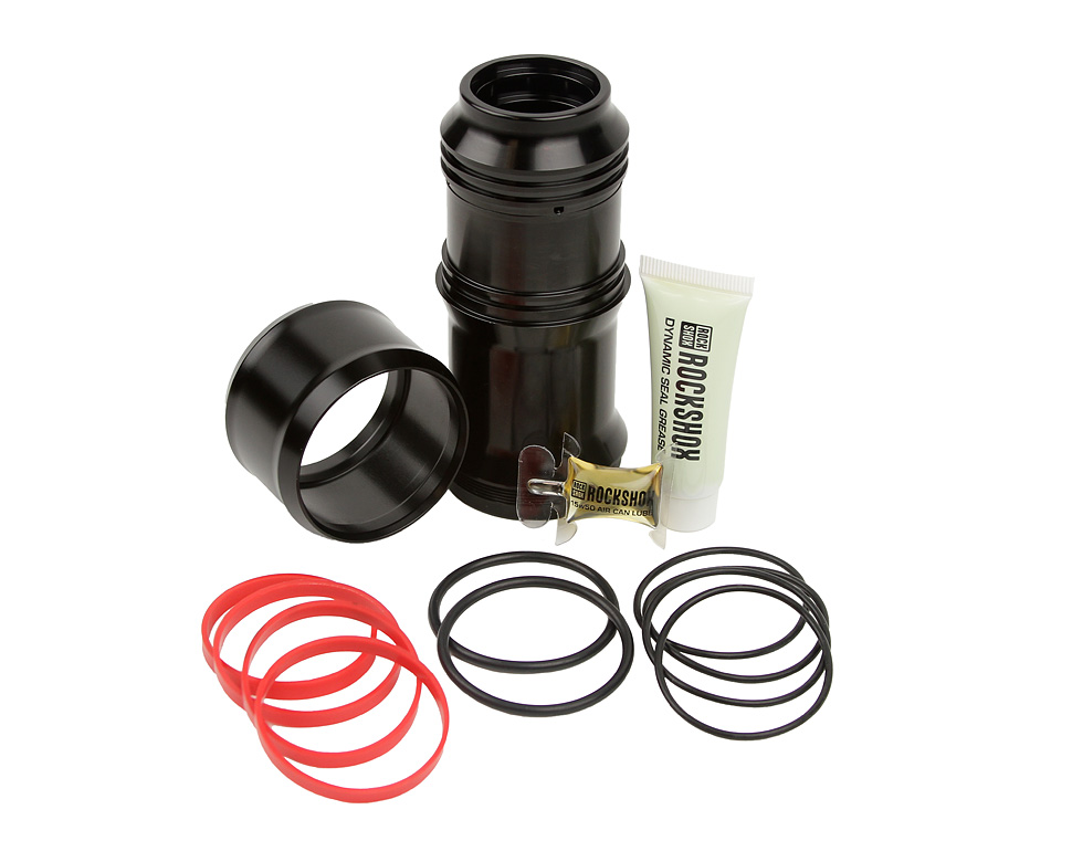

Като допълнителна опция за пневматичните шокове в тези две серии се предлага въздушният кожух MegNeg, който увеличава размера на негативната камера и по този начин позволява шокът да е по-отзивчив в началото на хода и с повече поддръжка в средата. Хубаво е обаче мераклиите за надграждане да се съобразят с коефициента на окачване и прогресивността на рамката си, защото при окачвания, които са по-прогресивни MegNeg няма да доведе до желания ефект.

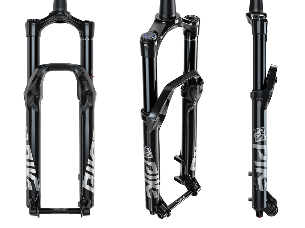

PIKE
Общи характеристики
Ход:
120mm, 130mm, 140mm,  150mm, 160mm
Горни тръби:
35mm aluminum
Размер на колелата:
27.5”, 29”
OFFSET:
29” – 42mm, 51mm
27.5” – 37mm, 46mm
Стержен:
конусовиден
PIKE ULTIMATE
Charger™ 2.1 RC2 или Charger™ 2.1 RCT3
Цена: $929 | €1030* | £920*
*с ДДС
Тегло: 1,832 грама (27.5” B, 120mm, RC2 damper, Maxle Stealth)
PIKE SELECT+
Charger™ 2.1 RC
Тегло:  1,832g (27.5” B, 120mm, RC2 damper, Maxle Stealth)
PIKE SELECT
Charger™ RC
Цена: $699 | €775* | £695*
*с ДДС
Тегло:  1,825g (27.5” B, 120mm, Maxle Stealth)
LYRIK
SPECIFICATIONS
Ход:
150mm, 160mm, 170mm, 180mm
Горни тръби:
35mm aluminum
Размер на колелата:
27.5”, 29”
OFFSET:
29“- 42mm, 51mm
27.5” – 37mm , 46mm
Стержен:
Tapered
LYRIK ULTIMATE
Цена: $999 | €1110* | £990*
*с ДДС
Тегло:  2,003g (27.5” B, 150mm, RC2 damper, Maxle Stealth)
LYRIK SELECT+
Charger™ 2.1 RC
Тегло:  2,003g (27.5” B, 150mm, Maxle Stealth)
LYRIK SELECT
Charger™ RC
Цена: $699 | €775* | £695* |
*с ДДС |
Тегло:  1,996g (27.5” B, 150mm, Maxle Stealth)
BOXXER
SPECIFICATIONS
Ход:
180mm, 190mm, 200mm
Горни тръби:
35mm aluminum
Размер на колелата:
27.5”, 29”
OFFSET:
29” – 46mm, 56mm
27.5”- 36mm, 46mm
Стержен:
1-1/8” aluminum
BOXXER ULTIMATE
Charger™ 2.1 RC2
Цена: $1699 | €1890* | £1685*
*с ДДС
Тегло:  2,565g (27.5” B, 200mm, Maxle Stealth, Short Crown)
BOXXER SELECT
Charger™ RC
Цена: $1309 | €1455* | £1300*
*с ДДС
Тегло:  2,558g (27.5” B, 200mm, Maxle Stealth, Short Crown)
SID
SPECIFICATIONS
Ход:
100mm, 120mm
Горни тръби:
32mm aluminum
Размер на колелата:
27.5”, 29”
OFFSET:
27.5” – 42mm,
29” – 42mm, 51mm
Стержен:
Tapered Carbon, Tapered
SID ULTIMATE CARBON
Charger™ 2 RLC
Супер лека карбонова горна част (корона и кормилна тръба, изработени като един елемент).
Цена: $999-$1079 | €1110-1200* | £990-1070*
*с ДДС
Тегло:  1,481g (27.5” B, Maxle Stealth)
SID ULTIMATE
Charger™ 2 RLC
Цена: $779-$849 | €865-945* | £775-840*
*с ДДС
Тегло:  1,582g (27.5” B, 100mm, Maxle Stealth)
SID SELECT+
Charger™ 2 RL
Тегло:  1,560g (27.5” B, 100mm, Maxle Stealth)
SID SELECT
Charger™ RL
Цена: $599-$669 | €665-745* | £595-665*
*с ДДС
DELUXE
DELUXE ULTIMATE
Тегло:  340g (210×50, 2 tokens, MM tune, standard/standard)
DELUXE ULTIMATE REMOTE
Тегло:  345g (210×50, 2 tokens, MM tune, standard/standard)
DELUXE SELECT+
DELUXE SELECT
Тегло:  313g (210×50, 2 tokens, MM tune, standard/standard)
SUPER DELUXE
SUPER DELUXE ULTIMATE
Цена: $579 | €€645* | £575*
*с ДДС
Тегло:  453g (210×50, 2 tokens, MM tune, standard/standard)
SUPER DELUXE ULTIMATE REMOTE
Тегло:  465g (210×50, 2 tokens, MM tune, standard/standard)
SUPER DELUXE ULTIMATE DH
Тегло:  485G (250×75, 2 Tokens, MM Tune, Standard/Standard)
SUPER DELUXE SELECT+
Тегло:  445g (210×50, 2 tokens, MM tune, standard/standard)
SUPER DELUXE SELECT
Тегло:  440g (210×50, 2 tokens, MM tune, standard/standard)
SUPER DELUXE COIL
SUPER DELUXE COIL ULTIMATE
Цена: $549 | €610* | £545*
*с ДДС
Тегло:  406g (Without coil spring, 210×50, MM tune, standard/standard)
SUPER DELUXE COIL ULTIMATE REMOTE
Цена: $599 | €665* | £595*
*с ДДС
Тегло:  418g (Without coil spring, 210×50, MM tune, standard/standard)
SUPER DELUXE COIL ULTIMATE DH
Тегло:  441g (Without coil spring, 250×67.5 MM tune, standard/standard)
SUPER DELUXE COIL SELECT+
Тегло:  398g (Without coil spring, 210, 50, MM tune, standard/standard)
Тегло:  393g (Without coil spring, 210×50, MM tune, standard/standard)
MEGNEG
Включва въздушен кожух, дистанционни пръстени (tokens), уплътнения и стикери.
Съвместим със задни амортисьори Deluxe и Super Deluxe.
Цена: $90 | €100* | £90*
*с ДДС
