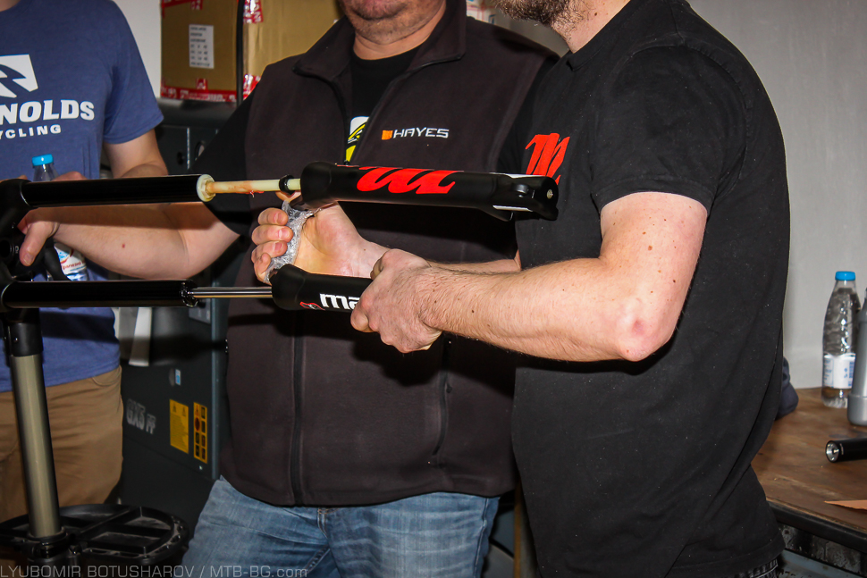

Иначе техническите демонстрации започнаха с разглобяване на вилката Manitou Machete. Важно уточнение, което Кристиян направи е, че при повечето модели на Manitou принципът и логиката на тези операции е една и съща, но е важно да се четат и сервизните упътвания с оглед на отделни специфики и детайли. Нещо повече – не забравяйте, че поне в гаранционния период на продуктите е задължително при проблем да се обръщате към оторизираните сервизи, а и след това не е добре да пипате сами, освен ако не сте прочели внимателно инструкциите и имате необходимите инструменти и опит.

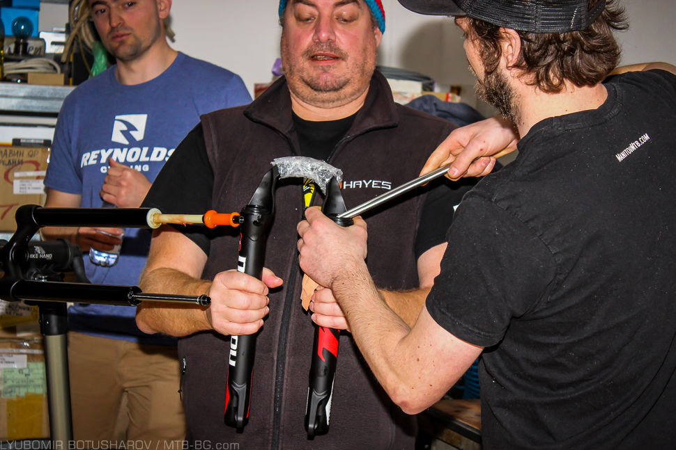

Започвайки от долната страна на ботушите, където има два елемента за развиване, важно е да имате предвид, че единият (от страната на хидравликата) е с обратна резба, другият (от страната на въздушната пружина) е с нормална. След като развиете и двата, можете да издърпате ботушите.

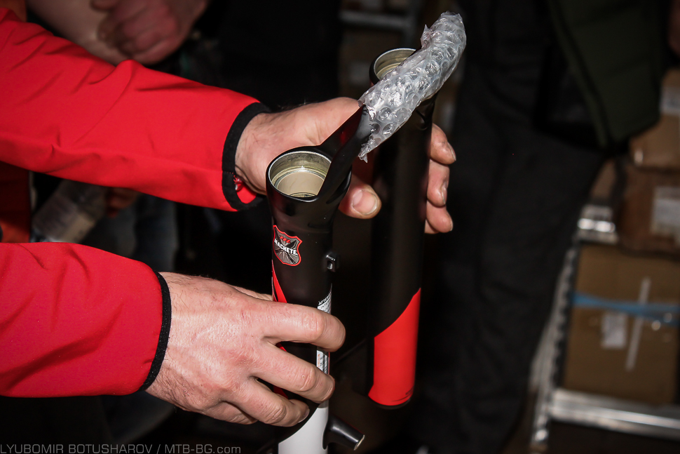

Добре е да извадите дунапренените тампони под прахоуловителите и да ги смените с нови, които трябва преди това да бъдат напоени в масло.
Може да смените и прахоуловителите (семерингите), като извадите старите с подходяща щанга или лост. Гепард предлагат пълни комплекти за различните модели вилки с всички необходими консумативи за тази процедура.

Монтиране на новите прахоуловители. Дунапренените тампони може да се поставят след това под тях.

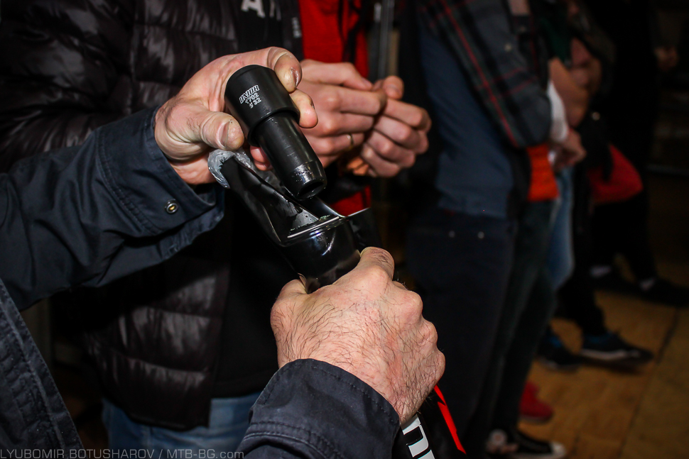

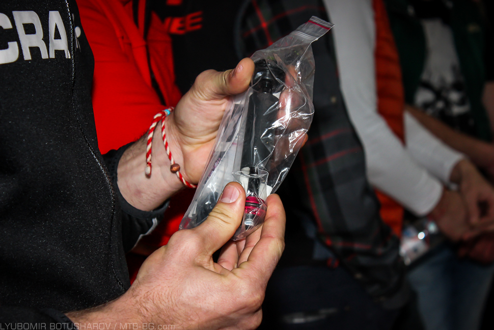

А това е един много интересен инструмент, който не е специализиран за велосервизите, а се продава в… хипермаркетите. 🙂 В единия край има метална щипка, а в другия дръжка. Тялото е дълго и гъвкаво – представлява спираловидна пружина, която всъщност затваря щипката в края. Прикрепяйки парцал или парче хартия към щипката, с това пособие можете да почиствате отвътре всякакви цилиндрични елементи, труднодостъпни места и т.н. Както се досещате, при сервизиране на вилки намира често приложение.

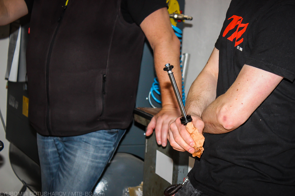

След това дойде редът на пневматичната пружина. Преди да правите каквото и да е по нея, трябва да изпуснете налягането, като най-добре е да използвате за целта помпа за шокове и вилки.
После развивате негативната пружина и я изваждате:
В случая тя е метална, а позитивната камера е въздушна и в нея обикновено трябва да се подмени само едно уплътнение и да се огледа тръбата отвътре за надирания, тъй като такива могат да доведат до проблеми с уплътнението и/или налягането.
Затова и самото уплътнение трябва да се сменя след всяко изваждане, тъй като при тази процедура ръбчетата му обикновено се нараняват и то вече не може да изпълнява добре функцията си.

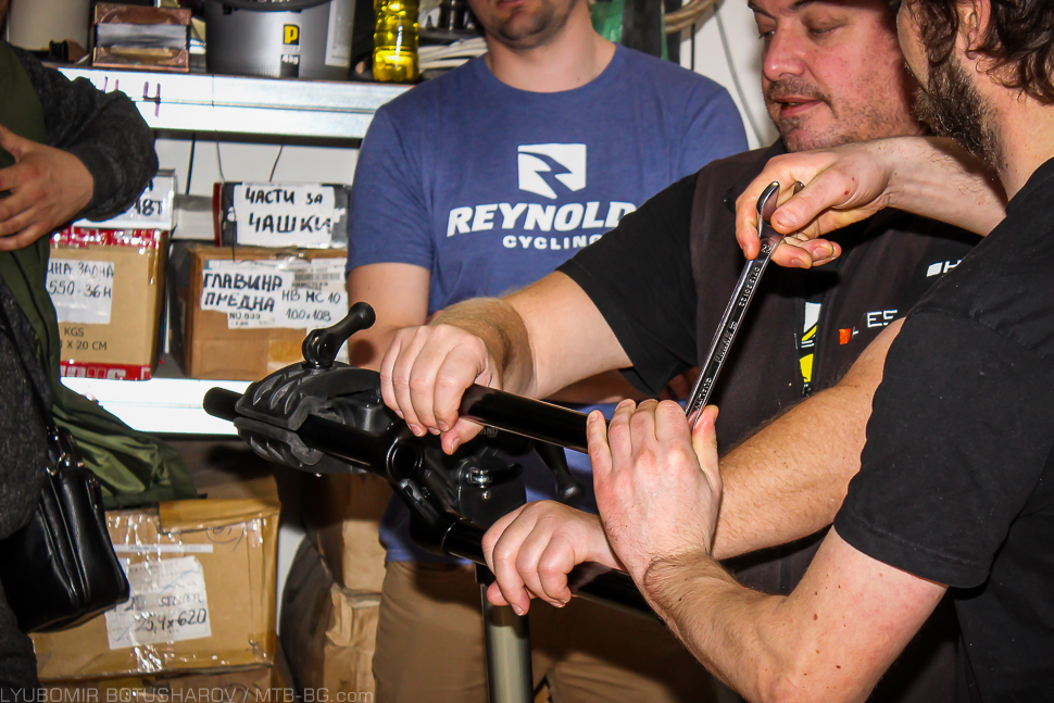

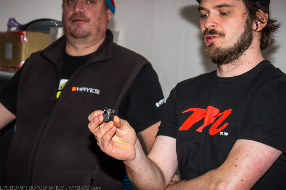

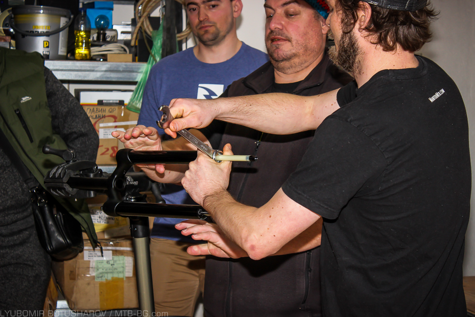

За отваряне на крака, в който са елементите на амортизацията, е необходим инструмент като за задна касета. Manitou са избрали такъв интерфейс, за да не провокират ненужен интерес към вътрешността на вилката от страна на потребители, които не са достатъчно подготвени. В зависимост от конкретния патрон и капачката му, може да се наложи инструментът да е изрязан по специфичен начин от едната страна.

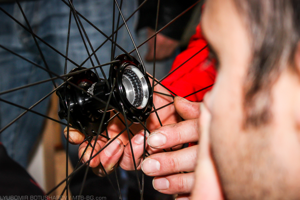

Третата техническа демонстрация бе посветена на главините SUN Ringle. Те се радват на все по-голяма популярност на българския пазар, а на семинара бе демонстрирана причината за това, а именно: главините са с добро качество, достъпна за класа си цена и са много лесни за обслужване и поддръжка. Разглобяват се лесно на съставните си части и, което е доста важно, за тях има резервни части, включително и такива, които позволяват да преминете от един стандарт към друг. Типичен пример са капачките за оста, чрез които можете лесно да трансформирате главина за QR ос в такава за проходна 142х12 мм. Също така можете да избирате за същинската ос на главината между алуминиева и стоманена, за тялото на свободното движение между алуминиево и стоманено, както и да го подмените с тяло xD Drive (за 11- и 12-скоростни касети на Sram). Изобщо, с малко майсторлък можете изцяло да обновите/промените главината. Ето и няколко снимки, показващи цялостното ѝ разглобяване:
Единствено зъбният венец на храповика не бе демонтиран, макар че по принцип и това е възможно и той се предлага като резервна част.

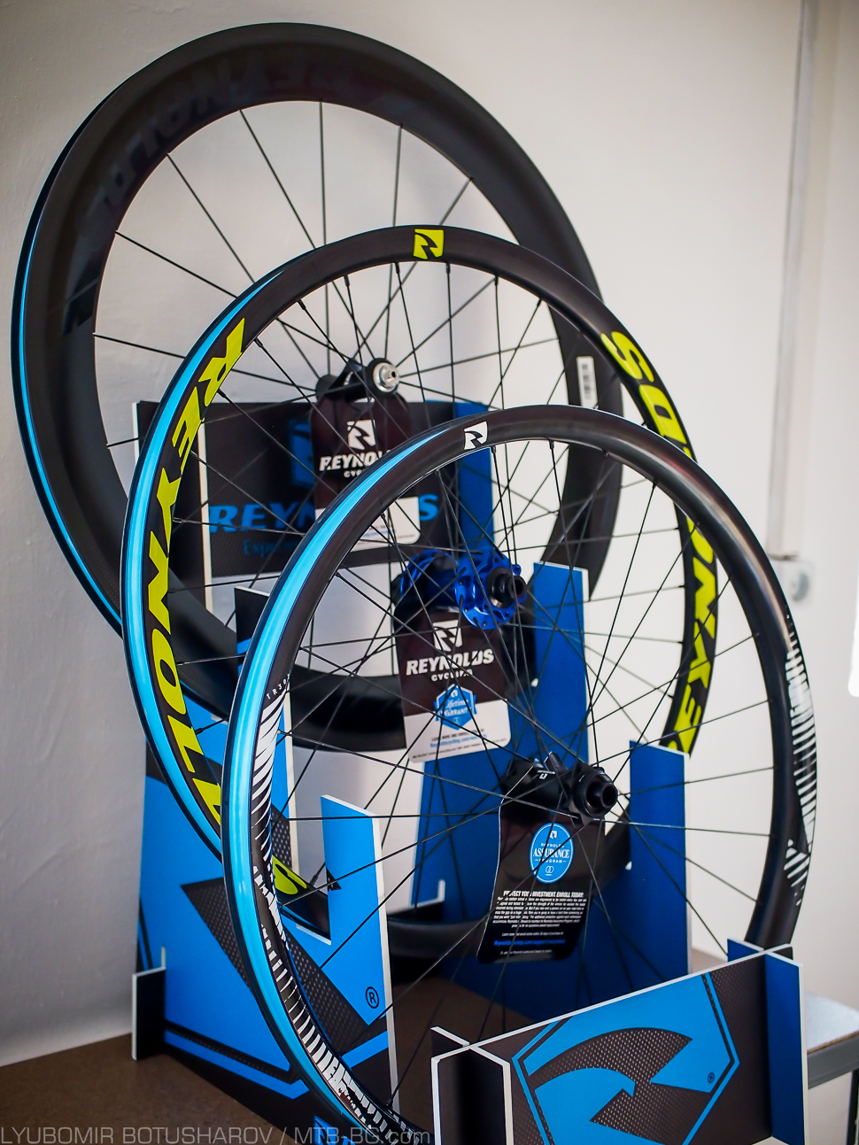

Семинарът завърши с представяне на комплектите колела Reynolds с карбонови капли и главини Industry Nine, разработени специално за тях. Колелата са с доживотна гаранция, което обаче в случая означава 5 години, тъй като се счита, че в такъв срок композитният материал не променя качествата и характеристиките си.
Reynolds е най-новата марка в портфолиото на групата Hayes. Исторически тя произхожда от известната компания за метални тръби, но преди доста време от нея се е отделила друга компания със същото име, която се е специализирала в производството на карбонови капли и готови наплетени колела на тяхна база. Именно тази компания става собственост на Hayes. До момента повечето ѝ продукти са насочени към шосейното и пистовото колоездене, но вече има и такива за планински велосипеди, като два комплекта бяха показани по време на техническата конференция.
Цената им е висока, но на фона на някои двойно по-скъпи продукти от този вид и клас, може да се нарече и добра. Впрочем моделът на ценообразуване при Reynolds е максимално опростен. Те имат три нива за продуктите си и при всяко ниво цената е еднаква, без значение дали става дума за шосеен или планински модел и т.н. Освен това е важно да се отбележи, че каплите при всички ценови нива са еднакви – разликата е в главините, спиците, графичния дизайн.
