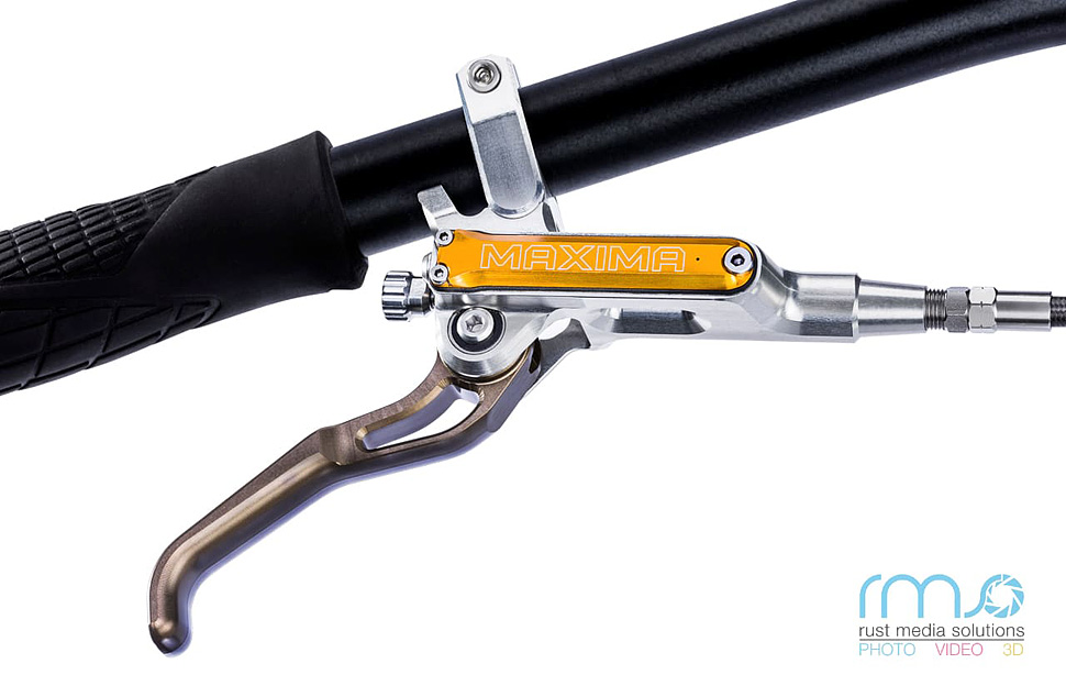

За да постигне тази мощ, екипът на Trickstuff е променил спирачния лост, увеличавайки лостовото отношение, така че силата, прилагана с пръстите да е още по-малка. В същото време четирибуталният спирачен апарат е изцяло нов и с по-големи размери, за да побере двете двойки бутала, които са с по-голям диаметър – 16 и 17 мм. По-масивният спирачен апарат не само е още по-корав, но и по-добре разсейва топлината. Маркучите са Goodridge с метална оплетка, за да се гарантира, че няма да се компресират и да отнемат по този начин част от спирачната сила.

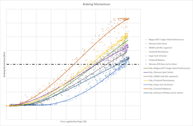

Сумарно подобренията по спирачката увеличават силата ѝ с 25% спрямо Direttissima и я правят най-силната на пазара по сметките и измерванията на Trickstuff. Ако обичате числата и графиките, ето ви една:
Според нея Maxima е 23% по-силна от Code, 27% от MT7, 35% от Saint и 46% по-силна от Hope V4.

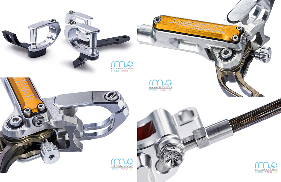

Както казах, отделните елементи на спирачката са предимно CNC фрезовани от алуминиева сплав 7075. Спирачният лост е с капсуловани лагери и има външен реглаж без инструменти за отдалечеността; скобата за кормилото се предлага и във варианти за Matchmaker и I-Spec I и II. Накладките използват формата на тези за Hope V4, така че спирачката на Trickstuff e съвместима и с консумативи от външни производители, включително и спирачни дискове.
