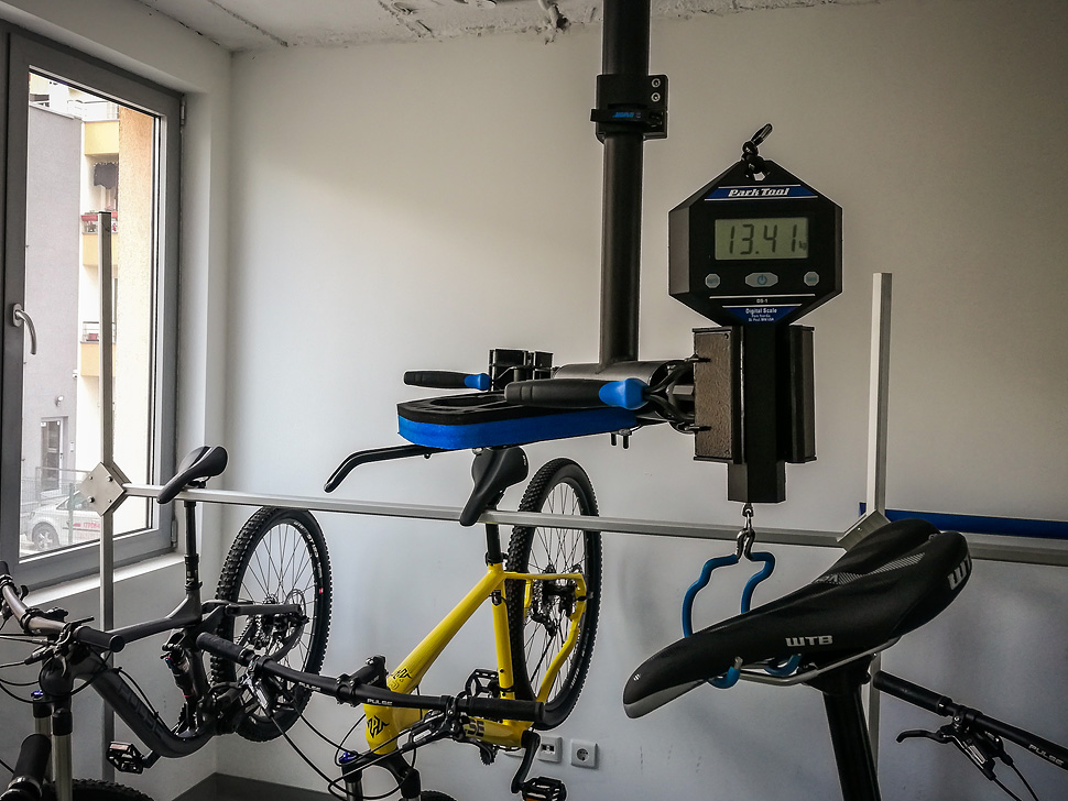

Тегло: 13.4 кг без педали

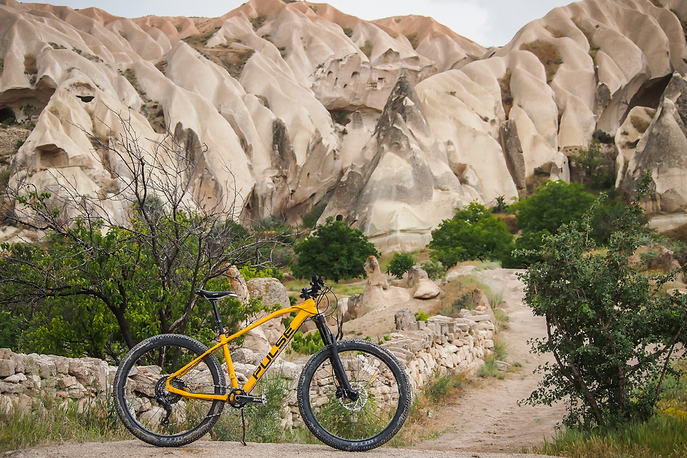

Плюсът в името на модела указва размера на гумите, които са 27.5х2.8 инча. Това е една от новите тенденции при планинските велосипеди в последните години – дори „стандартните“ гуми увеличават размера си, а пък тези с означение Plus заемат пространството между 2.6 и 3.0 инча широчина, за да осигурят повече комфорт и сцепление, но без да стигат до крайност, каквато са например фетбайковете.
Конкретно при TS+ гумите са WTB Ranger 2.8 TCS Tough/Fast Rolling – сравнително леки гуми с универсална ХС шарка, оптимизирани за добро търкаляне. Започвам с това, тъй като на пазара могат да се срещнат най-различни проявления на концепцията 27.5+, включително дългоходови велосипеди с агресивна шарка на гумите и значително по-високо тегло. Твърдакът на Pulse обаче залага на ниското съпротивление при търкаляне и разчита на ниското налягане (карах ги на около 1 – 1.2 бара) за подобрено сцепление на всякакви настилки. Като говорим за налягане, при тегло като моето (65 кг) някои хора биха пробвали дори още по-ниско – около 0.8 бара. Това би добавило още комфорт и сцепление, но аз лично се притеснявах от прещипване при среща с остри ръбове (въпреки големия балон и широките капли), а и предпочетох гумите да не са твърде меки за изкачванията по асфалт и утъпкани черни пътища. Пък и 1 бар отпред звучи достатъчно добре дори за песъчливи и чакълести терени, каквито се очакваше да срещнем в Кападокия. Ще се върна отново към този въпрос след малко.

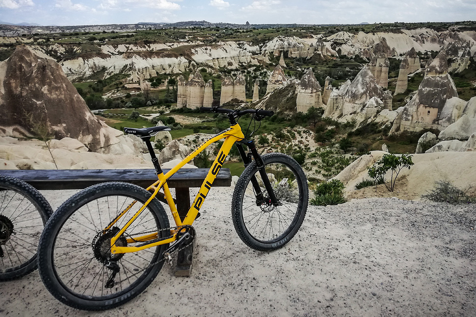

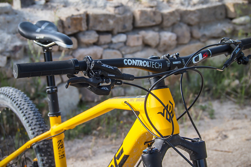

Геометрията и компонентите оформят TS+ като типичен ХС/АМ твърдак, т.е. като велосипед, който не е за състезателно каране, но позволява агресивно и уверено атакуване на спусканията и приятно каране нагоре, дори и при дълги изкачвания. Въпреки масивния вид, теглото на байка е 13.4 км без педали и с регулируем кол на седалката – това е доста приятна стойност не само на хартия, но и в действителността. Вилката е Rock Shox Revelation RC 29″ Solo Air със 140 мм ход, задвижването е Shimano SLX 1х11 с преден венец 32 зъба и задна касета 11-46. От същата серия са и спирачките, а периферните компоненти са Controltech (кормило и лапа), КS E-Ten (кол за седалка), WTB Volt (седалка) и ръкохватки Velo. Колелата са наплетени с капли WTB Scraper i40 и главини Novatec. Пълната окомплектовка и информация за велосипеда можете да видите тук: https://www.pulse-cycles.com/shop/cycles/mtb-hardtail/ts-1/.

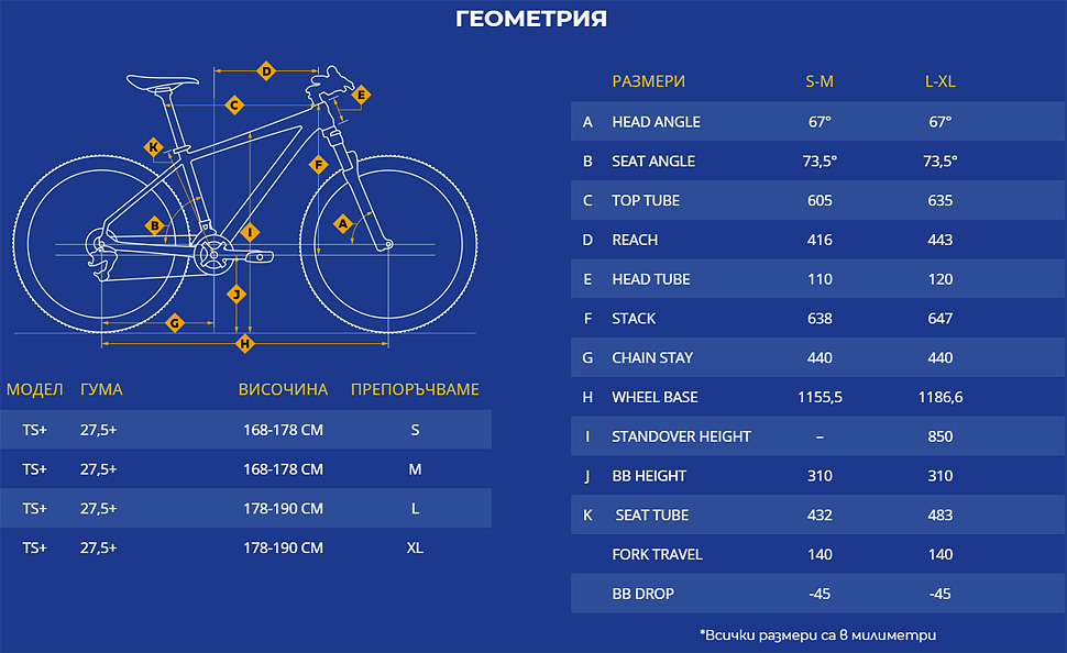

Геометрия
От горната таблица е видно, че байкът е добре балансиран между изкачване и спускане. Моята ролетка отчете с 10 мм по-къса задница и с 10 мм по-дълго междуосие, но като цяло може да се каже, че TS+ е с модерна и доста универсална геометрия. Челният ъгъл е достатъчно малък, за да осигури стабилност и увереност при атакуване на стръмни и технични терени надолу, но без да смущава любителите на катеренето с олекване на предното колело. Рамката е дълга, но в рамките на нормалното – даже бих казал, че визуално изглежда по-дълга, отколкото е в действителност. Като се има предвид, че засега се предлага само в два размера (S/M и M/L), възможно е за някои колоездачи с твърде голям (над 190 см) или малък ръст (под 165 см) да се окаже къса или дълга, но представителите на основната „ статистическа извадка“ с ръст 175-185 см могат дори да изберат според предпочитанията си по-големия или по-малкия размер, респективно по-просторна или по-компактна рамка.
За мен (170 см ръст) размерът S/M бе перфектен в комбинация с кормилото 750 мм и лапата 60 мм. При първото сядане на велосипеда усетих лека странност – изпитах го и след десет дни, когато се качих отново на моя собствен байк. Не можах обаче напълно да определя на какво се дължеше тази разлика в усещането – подозирам най-вече кормилата на двата байка и извивките им, но може и някой друг дребен детайл да е. Като казвам странно, в никакъв случай нямам предвид неудобно – напротив, още от първото спускане усещах TS+ като мой, но преди това пред хотела имаше някаква дребна разлика спрямо личния ми байк, за която не успях да си обясня откъде идва, при положение, че на хартия са с почти идентична геометрия.

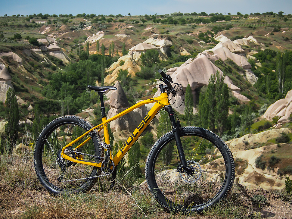

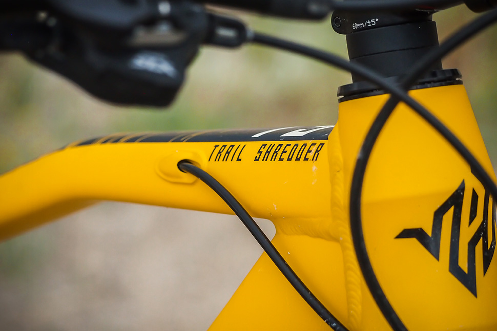

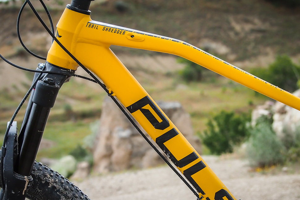

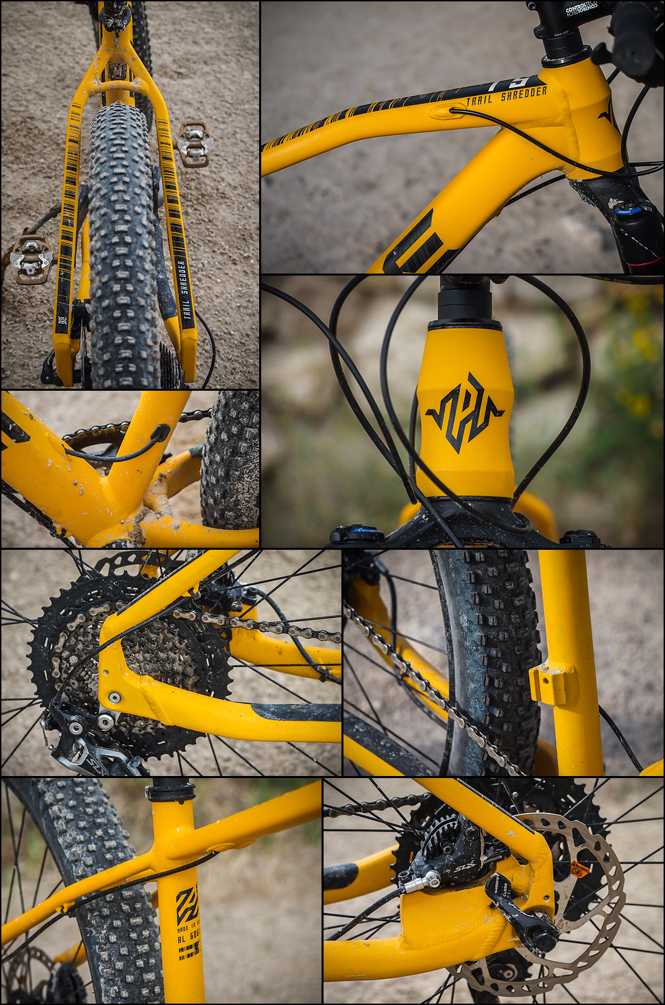

Рамка

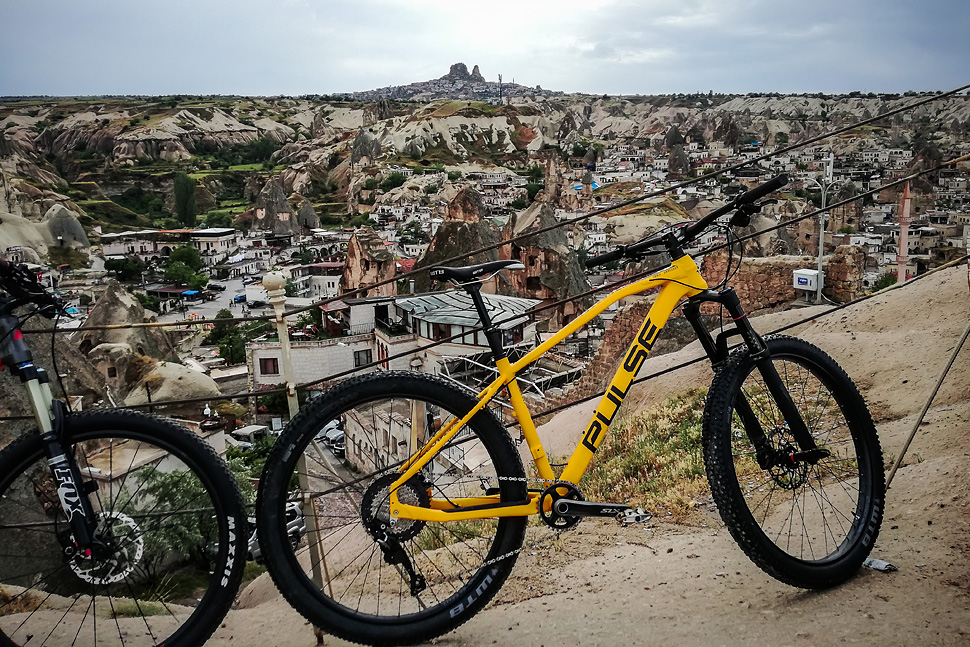

Рамката на TS+ не само е боядисана в цвят „фадрома“, но отчасти има и такъв вид. 🙂 Всичко в нея изглежда масивно –   огромната долна тръба с правоъгълно сечение, масивните стойки на веригата, конусовидното чело. „Гърбицата“ на горната тръба придава на байка почти заплашителен вид – сякаш е бик, който се кани да прегази всичко пред него, но не с копита, а с големи гуми. Дори Post Mount накрайника за задната спирачка е толкова масивен, че изглежда леко грубо. Байкът на Pulse определено има мускулест вид, но зад него явно се крие добро проектиране и значителна обработка на материалите (хидроформоване, изтъняване на стените и т.н.), защото рамката и байкът като цяло не са тежки.
Седалковата тръба е абсолютно права, което не създава ограничения при ползването на какъвто и да е кол за седалка. На нея е добавен и накрайник за директен монтаж на преден дерайльор, в случай че предпочитате два венеца отпред, но както казах, Pulse са заложили на проста и практична скоростна система с 1х11 предавки.
Стойките на веригата са видимо сплеснати хоризонтално, за да поемат по-добре вибрациите. Задният триъгълник има изключително масивен вид и е доста широк, но петите ми не опираха никъде в него при педалиране.
Окабеляването е вътрешно, но има и външни водачи за маркуча на задната спирачка. Средното движение е на резба, което все повече производители изтъкват като предимство, защото с годините се оказа, че PressFit касетите страдат от скърцания и хлабини, особено ако се карат в по-лоши условия.

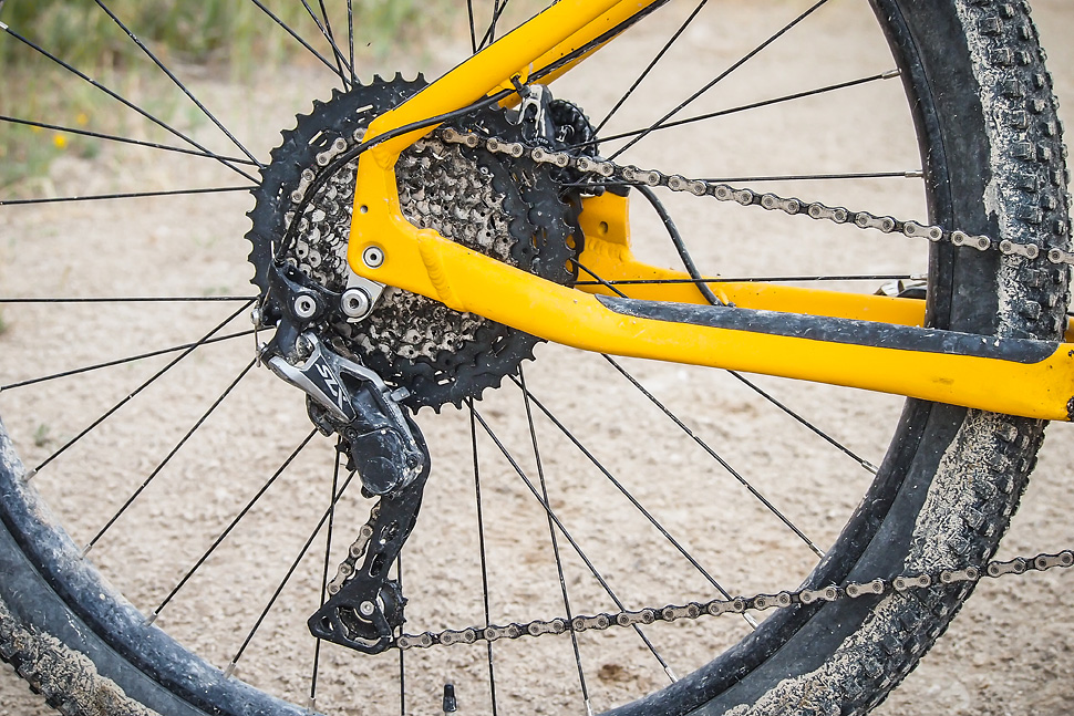

И докато сме на тема изкачвания, скоростната система с един венец като цяло осигуряваше достатъчен обхват за разнообразните условия (от стръмни улици и пътеки до полегати пътища), т.е. не ми липсваше нито най-ниска предавка, нито достатъчно висока, но в сравнение със системите с два венеца имаше случаи с междинни наклони, където никоя от две съседни предавки не бе идеална. Тази особеност си проличаваше и по това, че твърде често включвах най-ниската предавка – при два венеца отпред дори аз рядко се задържам на най-големия венец отзад, но тук прекарвах доста време на него. Аз лично бих монтирал за себе си преден венец 30 зъба, заради това, че предпочитам през повечето време да не съм на крайна предавка и да имам запас от още една за най-стръмните баири.

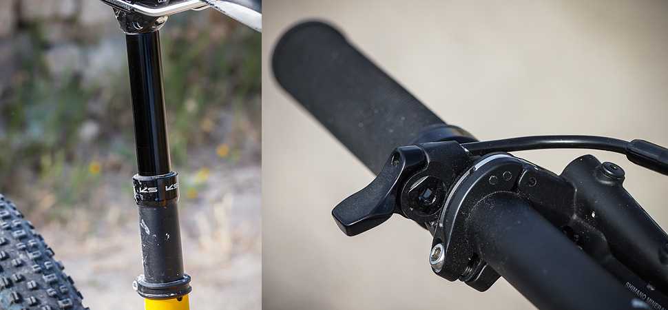

Не мога да пропусна и понижаващия кол за седалка – за седем дни ползване няма как да преценя дългосрочно качествата му, но наличието на такъв също добавя универсалност в приложението на байка. Не при всеки велосипед с цена до 3000 лв. се среща тази екстра, особено пък с дистанционен контрол от кормилото.
