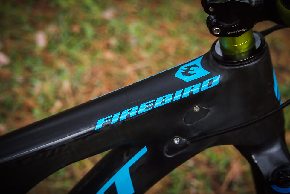

Рамка: Pivot Firebird “S”size, модел 2017

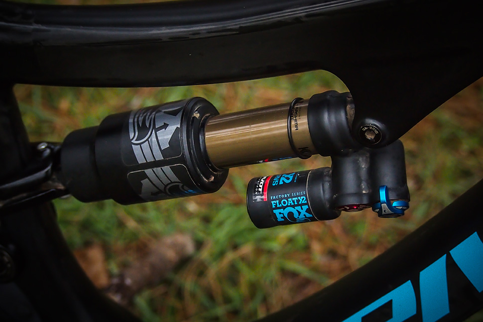

Заден амортисьор: FOX Float X2 Factory 2-Position Lever

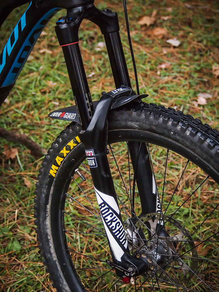

Вилка: Rock Shock Lyric RCT 3 180 mm

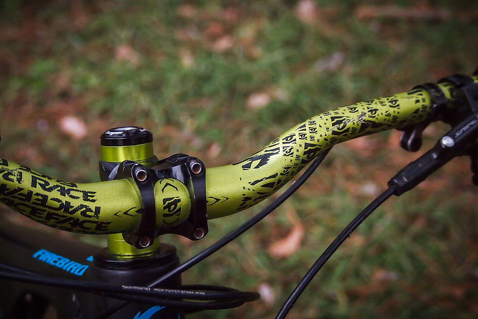

Кормило: Race Face Atlas 750 mm
Лапа: Easton Heaven 55 mm

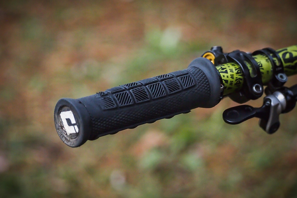

Ръкохватки: ODI Elite Pro 130 mm

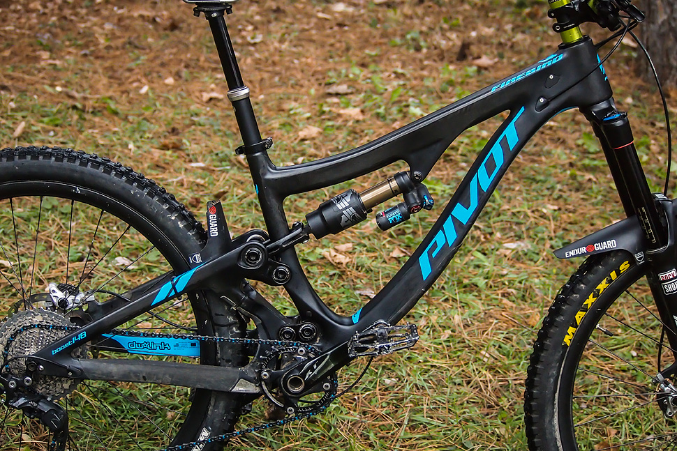

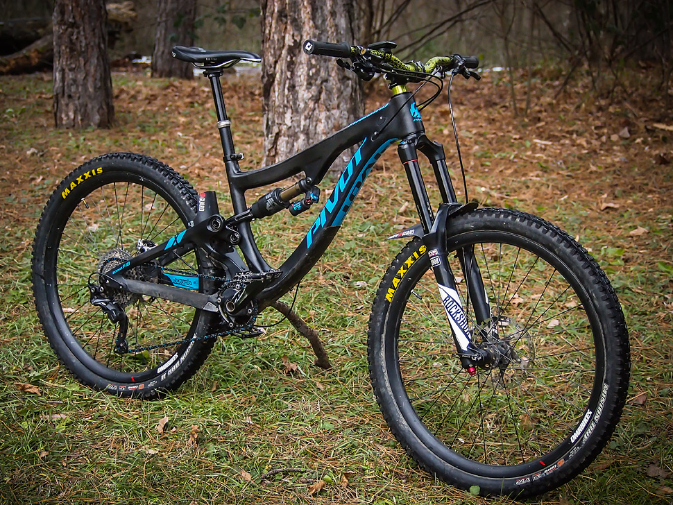

Интересното в историята на Стуц и неговия Firebird e, че първоначално той е търсел съвсем друг велосипед, но два пъти се разминава с него и след втория път решава, че явно това не е неговият велосипед и започва да се оглежда за нещо друго. Заради окачването и заради това, че е по-различен от „масовката“ на пазара, Стоян се спира на Pivot и избира модела Firebird със 170 мм ход на задницата. Вилката е със 180 мм и по този начин байкът се превръща в „брутална фрийрайд машина“, както изтъква със задоволство неговият собственик.
Въпреки дългия ход на окачването, Firebird-ът се се справя изненадващо добре при изкачванията. „Кара се като добър ендуро велосипед, окачването не се люшка и е учудващо стабилно“, споделя Стуц. Освен това шокът разполага и с платформа за педалиране, която при нужда може да се включи. През 2017 г. Стоян успешно завършва с него Обиколката на Витоша.

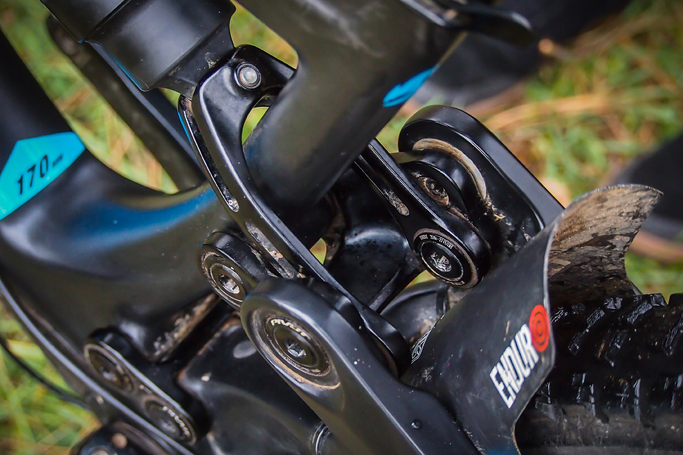

Въпросният заден амортисьор идва стандартно с рамката и е тунингован от производителя специално за нейните харакетристики. Стоян е добавил две дистанционни втулки, за да си осигури още повече прогресия, макар че такава има заложена и в самата кинематика на окачването.
Рамката е закупена отделно  и е събрана в готов велосипед част по част, като някои от компонентите са от предишния байк на Стуц, а други са купени специално за този.
Колът за седалка е последното поколение на Crank Brothers със 125 мм ход. Засега Стоян няма никакви забележки към този важен компонент и е особено доволен от командата за него, защото е закрепена чрез става тип „ябълка“ и това позволява много прецизна настройка за максимално удобно опериране. За мен беше изненада да видя ексцентрикова скоба на седалковата тръба, а още повече се изненадах, когато разбрах, че рамката идва стандартно с нея. (Много производители избягват такъв тип скоби при карбонови рамки, за да не бъдат случайно пренатегнати от невнимателни потребители.)
Спирачките са Shimano XT, но с лостчета Saint. До това положение се стига, след като Стуц чупи едното лостче и не успява да намери никъде същото. Тогава купува направо Saint, за които казва, че са му малко по-удобни. Всъщност купува едно, а другото е „събрано“ от три счупени, но работи безупречно. След монтирането на лостчетата Saint спирачките стават още по-силни.
Интересна подробност е, че задното колело е с ос 12х148 мм (т.нар. Boost), защото така налага рамката, но предното е 15х100 мм.
За гумите Стуц залага на Maxxis, като това на снимките е „универсалният“ му комплект. Освен тях вкъщи той има и Shorty, Minion SS и High Roller II, които монтира при по-специфични условия или терени (а и в зависимост от сезона). Засега кара с вътрешни гуми (за протокола – 26-цолови!), но напролет смята да пробва и с безкамерни. Стоян е от хората, които не ги мързи да сменят често гумите си според условията. „Те са едно от най-важните неща във велосипеда, защото осигуряват контакта с терена.“, обяснява той и добавя „От гуми, спирачки и каска не се пести!“.
Скоростната система е с един венец отпред (32 зъба, овал) и 11 предавки отзад (11-42). Веригата, както виждате от снимките, не е избрана случайно. 🙂
Дискретните калници са постоянно монтирани на велосипеда, а не само за зимния сезон.
