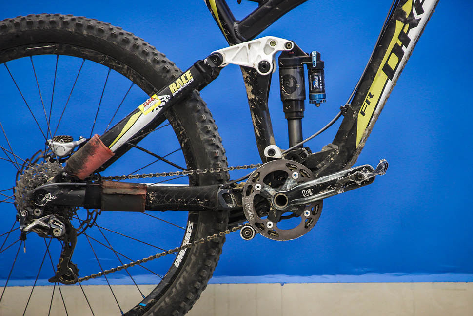

Любо кара с Drag Kink от 5-6 години. Велосипедът на снимката е базиран върху второто поколение на модела (с 26-цолови колела), но преди това Любо е започнал с първото, което като графики не се различаваше съществено, но беше с по-голям челен ъгъл (66°), така че за него е използвал ъглови чашки за намаляването му до 64°. При този втори Kink стойността е такава със стандартни чашки, а при неговия байк е дори по-ниска, около 63°, защото отзад е монтиран малко по-къс заден амортисьор (216 мм вместо 222 мм, какъвто е стандартен за рамката). Това означава също така малко по-къс ход на задната ос и по-ниско средно движение.
Задният амортисьор е Fox DHX Air от по-ранните поколения и Любо признава, че не работи особено добре, поне на тази рамка. „Има обаче един момент, когато започва да работи чудесно, и това е, когато кавитира“ (т.е. когато маслото и въздухът се смесят), сподели той. “Зная, че звучи странно, но на практика така се получава. В такива случаи направо не искам да го сервизирам. В момента е с нови уплътнения и отдавна не го е правил, но подритва малко и не работи както ми се иска.“

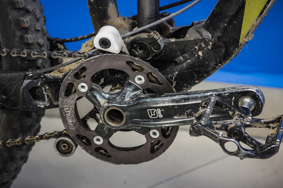

Нещо, което e трудно да се види и да се снима, е средното движение. Рамката е с тръба за средно движение 83 мм (един от стандартните размери за спускане), но Любо е успял да пригоди и монтира в нея касета с външни лагери за тръба 68/73 мм. Това му осигурява както по-ниско тегло, така и по-малък Q-фактор (разстояние/разкрач между курбелите), като второто има значение при педалиране. За да се справи с тази задача, някои от елементите са рязани, пилени и преправяни.

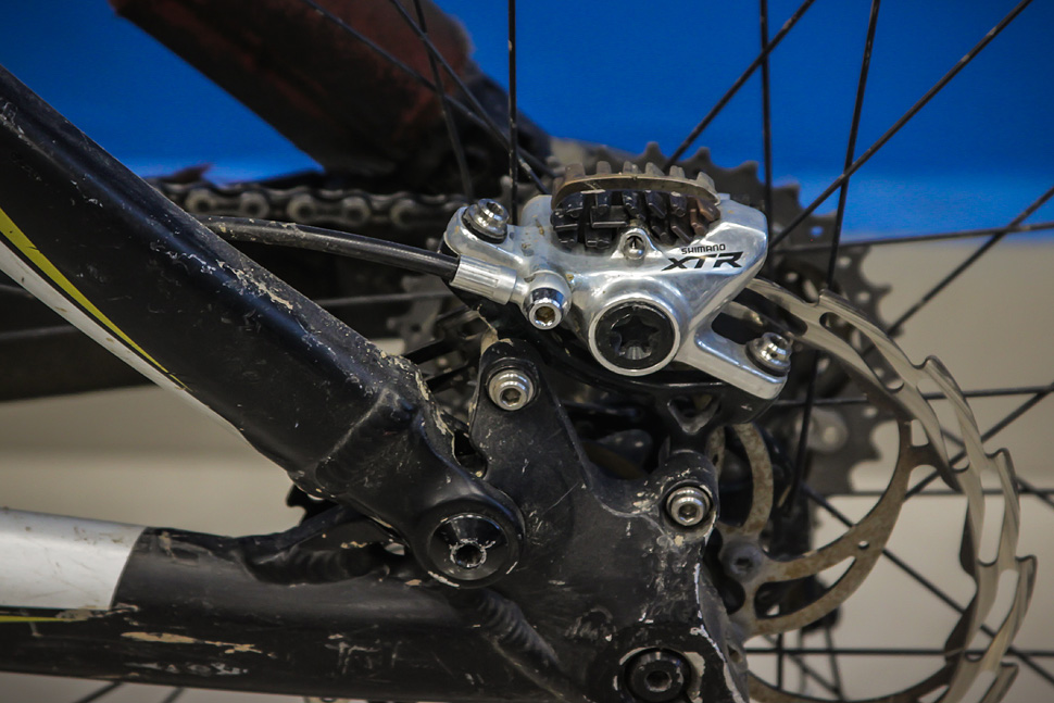

Предавките на велосипеда не са от най-леките. Предният венец е с 34 зъба, задната касета е 9-скоростна, 11-30, като в доброто старо време. „Често карам изправен на педалите и на нисък каданс“ – обяснява Любо и който е бил в компания с него нагоре, знае, че се справя по-добре от мнозина, които имат по 20-30 скорости. Задният дерайльор Shimano XTR също не си знае годините и премеждията, но това, че оцелял толкова дълго, е добро свидетелство за надеждността му. Спирачките също са XTR, но малко по-нови и модерни.

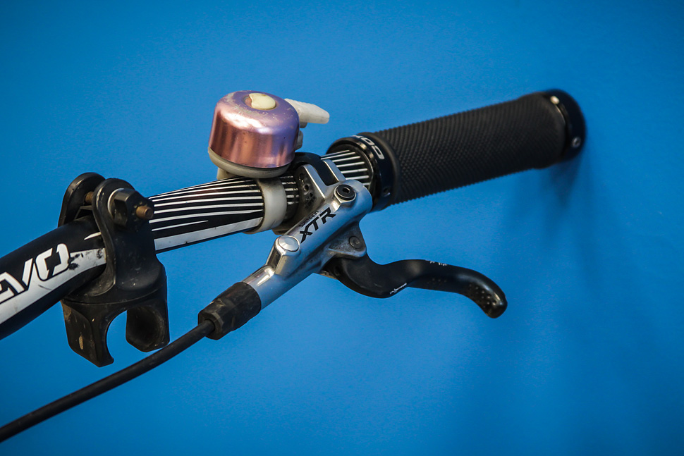

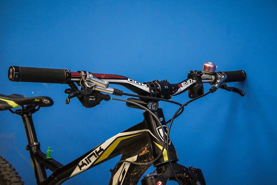

Кормилото е Cox Revo и е малко „клъцнато“ (по думите на собственика си) докъм 750-760 мм широчина. Лапата е Cox Rogue с дължина 50 мм, а върху нея виждам нещо много интересно и специално:
„Да не закъснявам“ – смее се Любо и добавя: „Гледам си на него времената за старт на етапите в ендуро състезанията“ и посочва мястото за стикера на горната тръба.

Велосипедът е напълно подготвен и за каране в града със звънец и фар. Мнозина са виждали на кормилото му и други средства за подаване на звуков сигнал – например едно гумено жълто пате.
