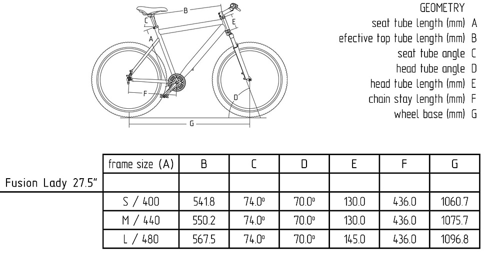

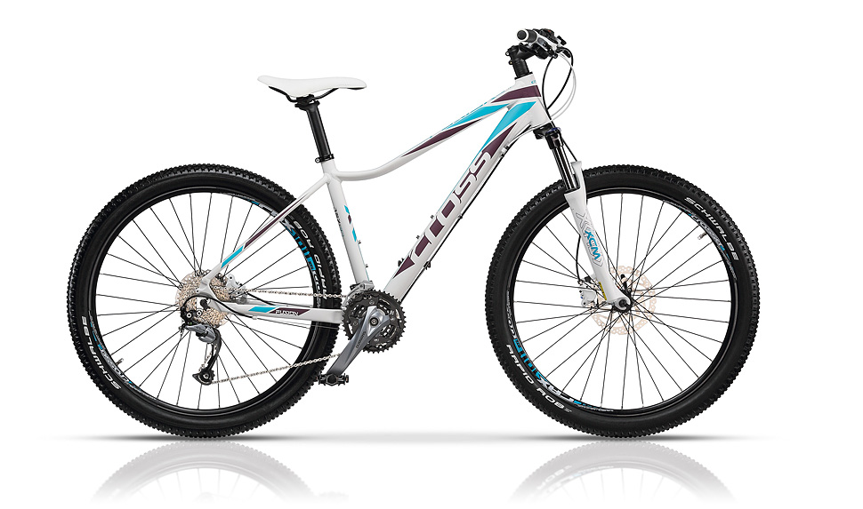

27.5” FUSION LADY
1. Рамка:
– Материал ALLOY 6061;
– Tегло от 1.760 кг за рамка размер 400 мм;
– Предлага се в 3 размера: 400 мм , 440 мм , 480 мм;
– Стикери под прахов лак, устойчив на удари и надраскване.
2. Вилка:
– Модел SUNTOUR XCM DS HLO;
– Тяло с тегло 2.700 кг;
– Ход 100 мм;
– Алуминиеви ботуши;
– Алуминиева корона (AC4C);
– Хидравлично заключване.
3. Спирачки:
– Хидравлични дискови спирачки SHIMANO M365 с преден спирачен диск 180 мм и заден 160 мм.
4. Курбели:
– SHIMANO ACERA M3000 (40x30x22T);
– Капсулована касета за средно движение VP BC73C.
5. Скорости:
– 27 скорости SHIMANO (Заден дерайльор – RD SHIMANO ACERA M3000SGS/ Превключватели – SL SHIMANO ACERA M3000/ Преден дерайльор – FD SHIMANO ACERA M3000/ Заден венец касета – CS SHIMANO ALIVIO HG300). Верига KMC X9.
6. Колела:
– Обръчи CROSSER X-11 ALLOY 6061 (T6) – 32 отвора;
– Двойностенен диск профил с размери 584 x 19 и дълбочина на профила 20 мм;
– Подсилващи кабзи от неръждаема стомана (INOX EYELETS);
– Черни спици PILLAR;
– Главини SHIMANO TX505 CL QR – CENTER-LOCK.
7. Кормилни лагери (Head set):
– Полуинтегрирана VP A42E с 3 дистанционни шайби (spacers) по 10 мм.
8. Колче за кормило (лапа):
– Алуминиево ZOOM TDS-D364 Oversize (Ø31,8), ковано (3D forged);
– Дължина 80 мм, ъгъл 7°;
– Тегло 0,160 кг.
9. Кормило:
– Алуминиево ZOOM 152BT Oversize (Ø31,8), с променлива дебелина на стените (butted);
– Дължина 680 мм;
– Тегло 0,280 кг.
10. Седалка:
– SELLE ROYAL SHADOW 8014, размер 281/160 мм
– Алуминиево колче за седалка ZOOM SP255, 31,6 х 350 мм.
11. Гуми:
– SCHWALBE RAPID ROB 27.5 x 2,25
12. Педали:
– Алуминиеви one-piece VP-467
13. Тегло на велосипеда:
– 14.600 кг за размер 400 мм.
Нормална цена: 899.00 лв. с ДДС.
Специална цена Cross Кампания: 809.00 лв. с ДДС.
