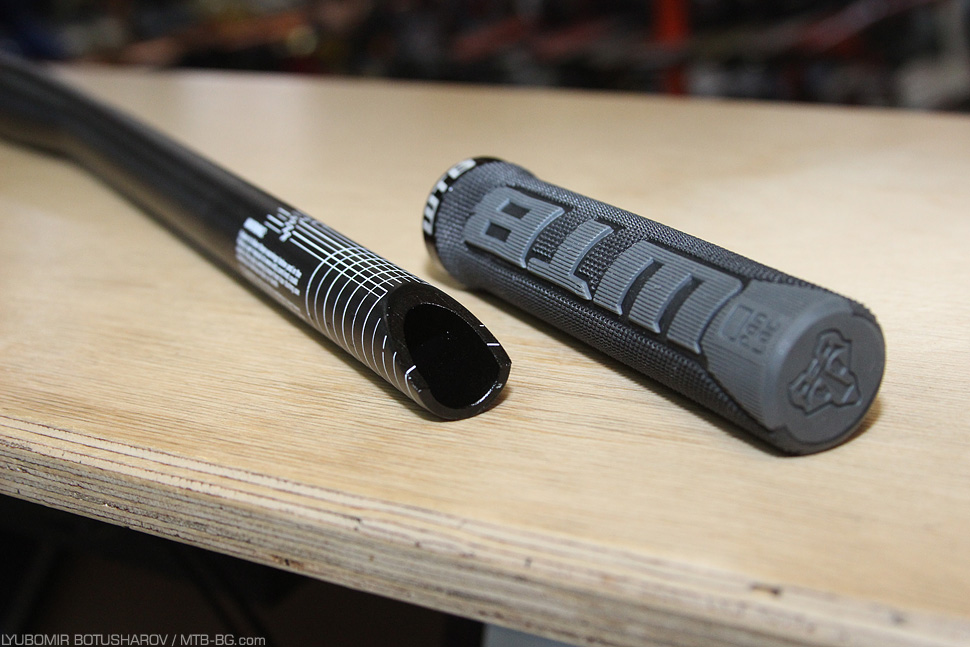

При едно скорошно посещение в магазин All Mountain на тезгяха видях много интересен комплект:
Оказа се, че кормилото и ръкохватките са представители на серията PadLoc, разработена от WTB още през 2015 г., която някак си е минала незабелязана покрай „радара“ на МТБ-БГ. С тази нова технология американската компания иска да премахне напълно проблема с въртящи се или движещи се в друго направление ръкохватки, а отделно от това се оказва, че има и добавен комфорт.

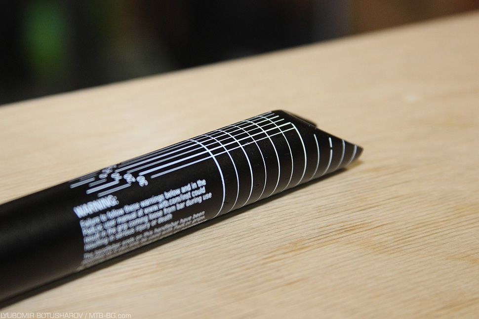

Продуктите PadLoc се отличават от стандартните кормила и ръкохватки по това, че двата края на кормилото са отрязани със скосяване, под ъгъл. Респективно, носещият скелет на ръкохватките (от вътрешната страна) е оформен откъм външните краища по същия начин, за да пасне на кормилото. Веднъж сложени, ръкохватките нямат никакъв шанс да се извъртят – нито напред, нито назад. Скосеният разрез просто не позволява това.
От вътрешната страна ръкохватките имат стандартна притягаща гривна с болтче, която ги фиксира, за да не могат да се вадят. Дори това болтче да се разхлаби обаче, те не могат да се завъртят около кормилото, нито да се плъзнат навътре по него.

Ако искате да скъсите кормилото?
Това е напълно възможно. Кормилата, предназначени за PadLoc имат по-специално разграфяване и могат да бъдат отрязани до желаната дължина, но WTB препоръчват това да се извърши в сервиз, в който разполагат с необходимите инструменти (една допълнителна приставка за стандартен инструмент на Park Tool).
