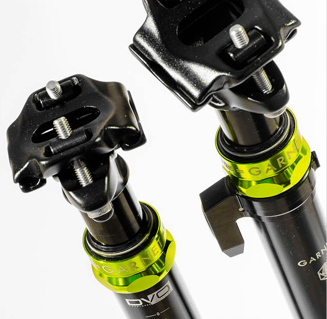

Garnet се предлага във варианти със 125 и 150 мм ход, с диаметър 30.9 или 31.6 мм. Височината се регулира безстепенно чрез команда от кормилото, която чрез жило активира движението на кола. Захващането на жилото може да е както към долната част на кола (вариант за рамки с вътрешен път за бронята), така и към тръбата в областта под зеления пръстен с уплътненията. Ах, да, зеленият цвят! Няма как да сбъркате този продукт и можете да разчитате на пълен цветови синхрон между него и останалите компоненти на DVO, ако притежавате такива. Впрочем и името на продукта е взето от един минерал (на бълг. език е гранат), който се смята за скъпоценен камък още от каменната епоха, та чак до наши дни. Командата е простичка и е съвместима и с други подобни продукти, което значи, че ако я счупите и не можете да си намерите оригинална, това не е фатално.

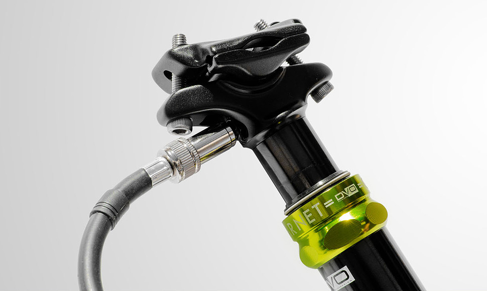

За разгъването на кола се грижи пневматична пружина, но освен нея има и метална, която действа като осигуровка, в случай че налягането във въздушната се изгуби. Дори и в такава ситуация колът ще се разгъва, само че по-бавно. Друго нестандартно, но полезно решение в тази насока е разполагането на вентила от задната страна на скобата за седалката. По този начин той е лесно достъпен, ако ви се наложи да промените налягането. Самата скоба е с класически двуболтов дизайн.
