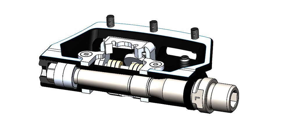

Както и да е, да се върнем на темата. Както казахме, двата модела с автомати имат и солидна платформа от алуминиева сплав 6061, като тялото им е изработено чрез студено коване – процес, който според производителя осигурява най-добро съотношение между тегло и здравина заради промените, които настъпват в структурата на метала, за разлика от отливането или фрезоването (често използвани методи при педалите на други производители). Въпреки разликите в размерите, двата модела имат еднакво отстояние на закопчаващия механизъм от оста на педала и са проектирани за съвместимост с всякакви рамки (с дължина на задната ос 142, 148 и 150 мм).

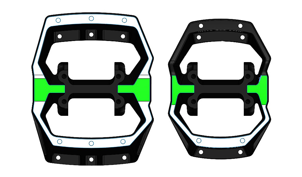

Задният край на платформата е по-нисък, за да улеснява закопчаването (на последната графика горе в зелено е профилът на CS, а в черно на CL). Същевременно предните ръбове са специално оформени, за да поемат по-леко ударите в камъни и да се плъзгат, отклонявайки силата от крака и автомата.Потребителите могат да регулират дължината на шиповете чрез подлагане на шайби или дори изцяло да ги премахнат, ако желаят.

И двата педала използват познатата система от лагери за оста, която включва както капсуловани, добре уплътнени лагери, така и висококачествени полимерни плъзгащи лагери, като тази комбинация има за задача да осигури добра издръжливост и лесно сервизиране.

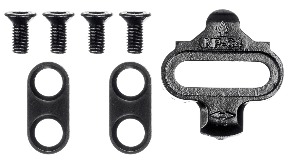

Скобите (парчетата) за обувките външно приличат доста на Shimano-вските и са съвместими с техните педали, но Nukeproof твърдят, че сами са проектирали различните скосявания и дребни разлики във формата, така че да гарантират лесно закопчаване във всяко направление – отзад напред, отпред назад и отгоре надолу. Ще са налични два модела скоби с различна свобода на движение (т.нар. float) – 4 или 8 градуса. Закопчалките са с пружини, които могат да бъдат регулирани с 3 мм шестогран, за да освобождават по-лесно или по-трудно.
