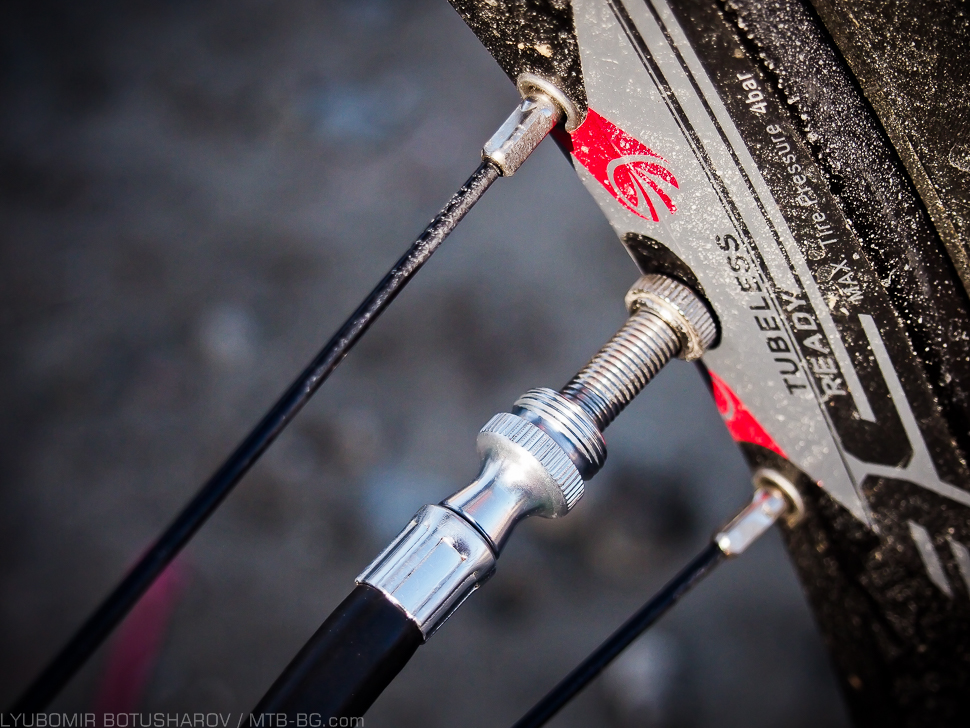

При ниски температури въздухът се свива, което може да доведе до падане на налягането в гумите или окачването на велосипеда, ако при него се използват пневматични пружини. Доколко този спад в налягането може да бъде усетен и може да повлияе на карането ви е малко спорно, но тъй като аз лично карам гумите си напомпани само толкова, колкото да не се прещипват съвсем лесно, съм имал случаи, в които при ниски температури съм пукал гумите от наглед слаб удар, и затова предпочитам да взема мерки в тази насока. Две неща можете да направите по въпроса. Първо, да проверявате налягането преди самото каране, за предпочитане след известен престой на велосипеда на открито (при ниска температура) и при нужда да донапомпате гумите и/или вилката/шока. Второ, през зимните месеци може направо да качите налягането в гумите и окачването с десетина процента спрямо обичайното за вас, измерено при стайна температура. Не казвам, че това е някакво универсално спасение и че то ще ви позволи да пропуснете проверката на място преди каране, но аз лично се „застраховам“ срещу забравяне, а в повечето от случаите не се и налага донапомпване на студа.
Аз лично обръщам повече внимание на гумите, защото ако останат по-меки, рискувам да ги прещипя и да се наложи да ги ремонтирам в полеви условия, което не е никак приятно в студено време. При окачването проблемът не е толкова голям – първо, защото в най-лошия случай по-често ще го сгъвам докрай, и второ, защото при интензивна работа вилката, а още повече задният амортисьор, загряват, така че ниските температури навън в определени случаи може дори да са полезни за тях.

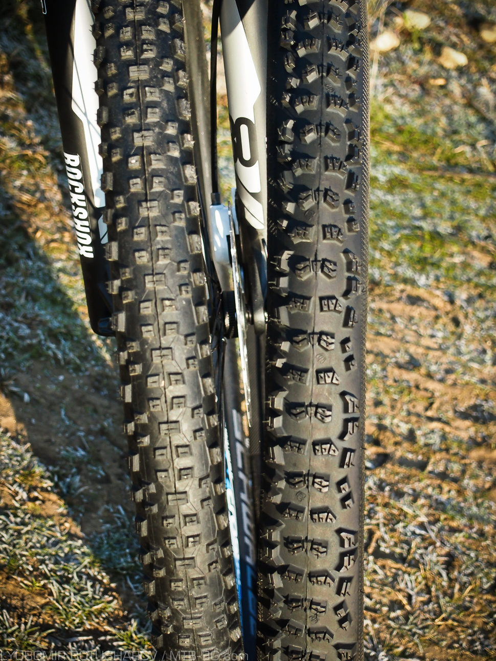

Не че има гуми специално за студено време, но доколкото месеците с температури близки до нулата обикновено се характеризират и с повече кал, сняг и хлъзгавост на пътеките, най-добре е поне отпред да заложим на гума с по-сериозни грайфери, а понякога и отзад. Всичко зависи, разбира се, от начина на каране и терените, които избираме, но като най-общ съвет мога да кажа следното: заложете на агресивна шарка отпред, най-малко всесезонна или директно на гума за кал; отзад вариантите са повече в зависимост от изискванията, но обикновено универсалните гуми с пълноразмерни грайфери са добър и балансиран вариант.
Имайте предвид, че при ниски температури каучуковите смеси се втвърдяват, така че с гуми, чиито протектор е направен от по-меки смеси, ще се чувствате по-добре, но няма как да разчитате на същото поведение, както през лятото.

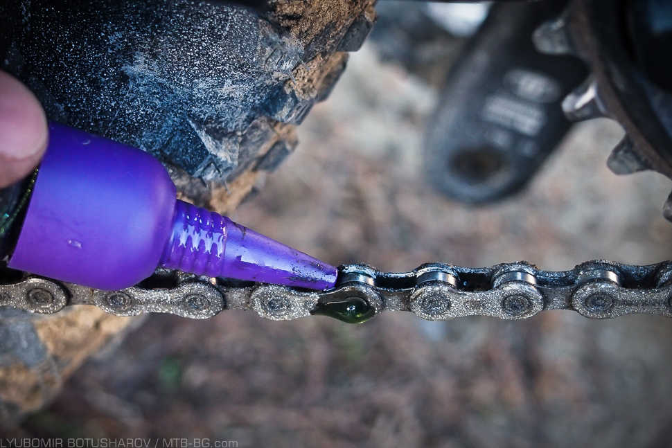

Няколко важни неща могат да се кажат по тази тема във връзка със студеното време. Първо, добре е по-често да мажете веригата, защото студът най-често е придружен от кал и/или сняг. Освен това при ниски температури някои смазки се сгъстяват, а ако говорим за вече положена върху веригата смазка, която е смесена с прах и мръсотия, тя може съвсем да „залепне“. Затова едно бързо пръсване или полагане на смазка преди и дори по време на каране винаги е добре дошло за веригата, а още по-добър подход е, ако след карането измиете велосипеда, обезмаслите и подсушите веригата и нанесете на чисто подходяща смазка. Много производители на смазочни материали предлагат за студени и влажни условия специализирани продукти, които осигуряват по-добра и трайна защита.
Обърнете внимание как на горната снимка веригата е покрита с дребни бели пръски – това са химикали от пътната настилка, полепнали при транспортиране на велосипеда до мястото за каране. Ето още една причина да нанесете допълнителен слой смазка по нея, като не е лошо преди това да забършете гадостите, събрани по шосетата. Съветът за почистване важи и за останалите части от байка, където видите да са полепнали.
