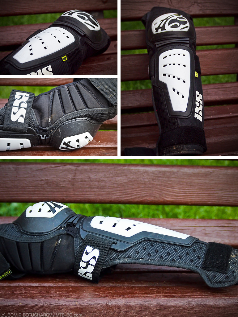

Впрочем дълго умувахме кои от многото наколенки в колекцията на IXS да изберем за тази първа проба – дали такива само за коляното, дали и със защита за пищяла, по-олекотени или по-сериозни като протекция… Една от причините да се спрем на този модел, който е сред най-сериозно пазещите, е че ми беше интересно до какво ниво са стигнали подобни модели наколенки с протектор и за пищяла. През годините винаги съм имал такъв тип наколенки, защото при повечето карания с платформени педали разчитам основно на такава протекция. Освен върху няколко чифта мои лични протектори, имам наблюдения и върху такива на приятели. Общото ми впечатление е, че за последните 10-15 години тези продукти непрекъснато еволюират и ако преди няколко години даден модел ми е изглеждал максимално удобен и хубав, то сега има още по-добри, още по-удобни, още по-добре измислени. Външно Cleaver Shin изглеждат точно такива, но трябваше да проверим и в реални условия.

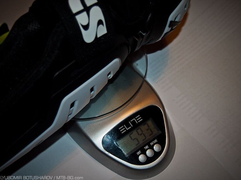

За всеки случай, разбира се, няма да спестя и описателната част по отношение продукта. Ще започна с теглото – на пръв поглед това е последното нещо, което човек би трябвало да гледа по отношение на DH/FR наколенки, но доколкото сред читателите ни със сигурност има доста хора, които биха носили този модел на гръб, закачен към раницата, тази характеристика не е маловажна. Производителят посочва 555 грама – нашата везна отчете малко по-висок и не толкова приятно подреден за окото резултат, но във всички случаи при тегло под 600 грама Cleaver Shin стоят много добре в сравнение повечето предишни продукти от този тип, които съм ползвал.

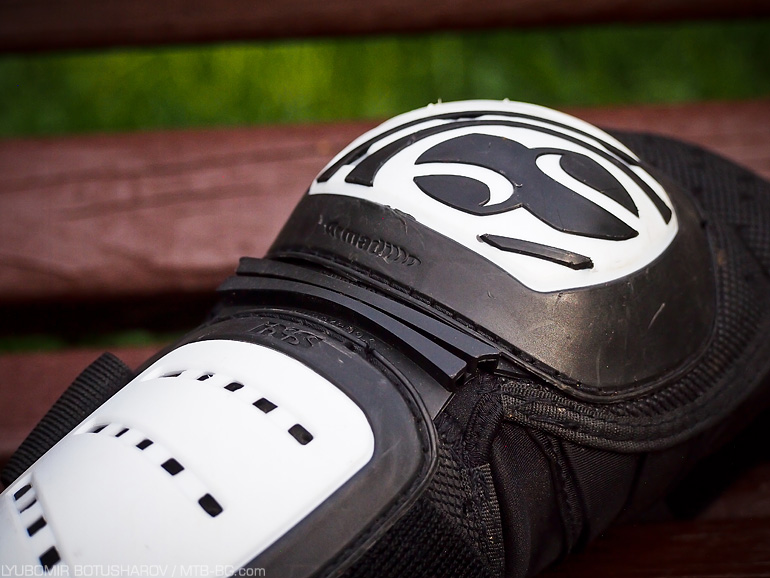

Важното е, че по-ниското тегло в никакъв случай не е за сметка на защитата. Нека започнем с полипропиленовите абсорбиращи кори ArmadilloDuoтм, които са с двойна плътност и осигуряват основната защита при силен удар върху коляното или пищяла. За добро или зло точно с тези наколенки не се случи да падна през целия тестов период, направих го едва в деня на публикуване на статията, но като цяло беше леко падане и не усетих абсолютно нищо от удара – само после видях пръстта по протектора. И преди този дребен инцидент обаче мога да кажа, че с тях чувствах краката си максимално защитени. Под „пластмасите“ има достатъчно дебел слой „пяна“, наречена NockOutтм – това е порест, омекотяващ материал, който също има основна роля при абсорбирането на евентуален удар. Той е с по-голяма площ от полипропиленовите кори, т.е. разпростира се настрани към прасеца, както и нагоре към бедрото. За него също е предвидена защита – Skid Protection, особено от външната страна – покритие с найлонов плат, който ги предпазва от скъсване и надиране при влачене или при контакт с тръни и клони. В Cleaver Shin са интегрирани и странични защитни панели за колената – SideTapтм, които са с форма, улесняваща сгъването на крака.

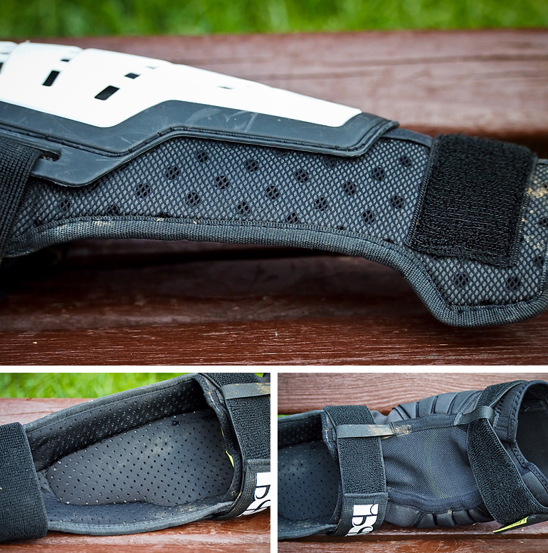

Цялата вътрешна страна на Cleaver Shin е обшита с дишащ, мрежест плат, наречен AeroMeshтм. Той е третиран антибактериално, за да не се вмирисват наколенките от едно-две слагания, и мога (с леко неудобство) да потвърдя, че тази защита срещу миризми работи учудващо добре – все още не съм прал цялостно протекторите, само съм ги изплаквал един-два пъти след много кални карания (и то основно отпред), и въпреки това мога да ги доближа до носа си, без да изпитам отвращение. Е, не миришат на маргаритки… всъщност не миришат на нищо, което е най-добре! 🙂 Вярно е, че веднага след каране може да се усети лек и не дотам приятен аромат, но той бързо изветрява, ако държите продукта на въздух (дори и в стая), а не в кутия или плик.

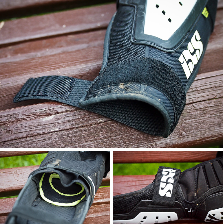

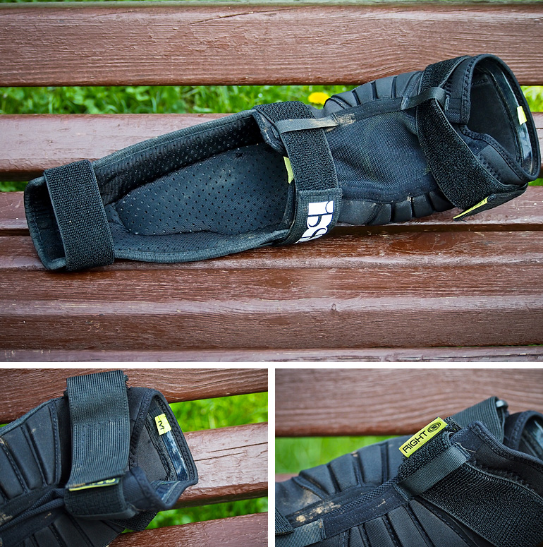

От вътрешната страна в най-горната част има и силиконова лента, която контактува комфортно с кожата и допринася наколенките да не се смъкват надолу, макар че основна роля в това отношение играят ластиците с велкро-лепенки. Тяхното търговско наименование е LoopLockтм и мога да кажа, че за мен това е един от най-добрите елементи в конструкцията на Cleaver Shin и най-доброто закопчаване на наколенки изобщо, което съм срещал до момента. Ремъците са така проектирани, че при подходящ размер на наколенките велкро лепенката (при горния и среден ремъци) се захваща почти веднага, след като е прокарана през халката и обърната в другата посока, което означава, че остава свободна още доста от меката лепяща страна на ремъка, т.е. дори при евентуално разтягане на ластиците няма да е проблем плътното фиксиране на наколенките. Долният ремък е още по-хитро направен – той на практика може да бъде увит дори на повече от 360° и лепящият му край винаги ще има върху какво да се фиксира. Не че се наблюдава каквото и да е разтягане на ластиците, поне за момента. Може би има леко отпускане спрямо първите 1-2 слагания, но със сигурност не се налага да ги стягам повече, отколкото в началото. Краищата на горните ластици имат етикети ляв/десен, което е много полезно и удобно. От задната страна на крака горният и средният ремъци минават през платнени халки, които им помагат да стоят на едно и също място, без да се усукват, сгъват или впиват в кожата.
Изобщо, IXS са помислили доста за удобството – от вътрешната страна при коляното има пришито допълнително парче от мек, но достатъчно дебел плат, наречено KneeGussetтм, което прави контакта с кожата в тази област още по-приятен и намалява триенето при педалиране или сгъване на крака. Чорапът зад коляното е от фин и мек мрежест плат, а всички основни елементи на Cleaver Shin са перфорирани за по-добро проветрение – полипропиленовите кори, мекият абсорбиращ материал под тях и контактуващият с кожата плат. Пресилено ще е да кажа, че тези наколенки са дишащи, но със сигурност не са и прекалено спарващи, а тези отвори във всички слоеве от конструкцията вероятно допринасят и за по-бързо съхнене, както и за доброто изветряване на неприятните миризми след каране.
