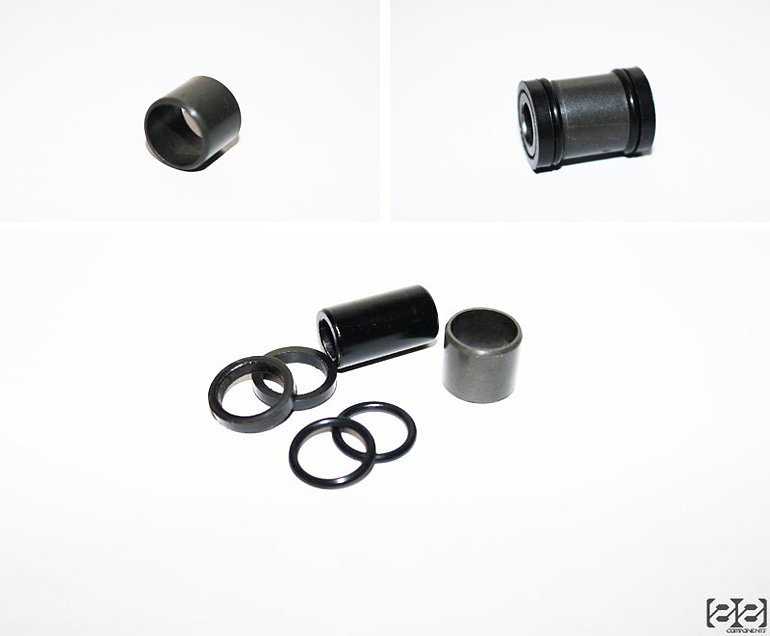

Важно място в каталога заемат втулките и плъзгащите лагери за задни амортисьори. Предлагат се и поотделно, и като готови комплекти. Плъзгащите лагери, които се набиват в ухото на задния амортисьор, контактуват с носещата втулка, през която минава болтът, служещ като ос за закрепването на шока. 88 Components предлагат и двата компонента, включително и като готови комплекти с двойно уплътняване, което ги предпазва от прах, вода и мръсотия. За плъзгащите лагери компанията е избрала специален полимер, който според твърденията в сайта има следните предимства пред металните плъзгащи лагери: не наранява носещата втулка, когато се износи, има по-дълъг живот и по-нисък коефициент на триене, по-ниско тегло (до 7 пъти по-леки) и по-ниска цена. Носещите втулки на 88 Components са прецизно изработени от алуминиева сплав, с полирана повърхност за по-нисък коефициент на триене и анодизирани за по-висока износоустойчивост. В комбинация със споменатите плъзгащи лагери с нисък коефициент на триене, работата на окачването може да бъде подобрена значително, особено по отношение на малките неравности и началната фаза на хода, както и да бъде удължен интервалът за подмяната им.

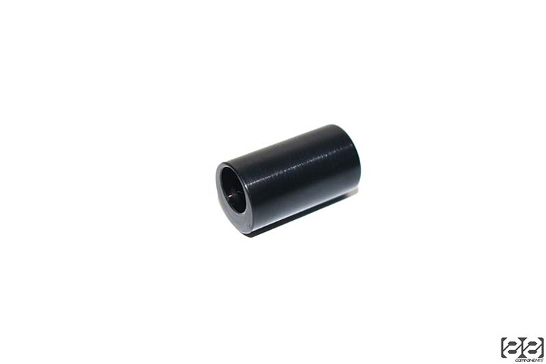

От същата група, но със самостоятелна важност са носещите втулки с изместен център. Това е може би най-лесния начин да постигнете малка промяна в геометрията на велосипеда си, засягаща челния ъгъл и височината на средното движение. Чрез такива втулки (най-добре комплект от две) можете ефективно да скъсите или удължите разстоянието от болт до болт на шока, което се използва за определяне на дължината му. „Скъсявайки“ шока, постигате по-малък челен ъгъл (между 0.5° и 1.5° в зависимост от диаметъра на болта при комплект от две втулки) и по-ниско средно движение. Може да използвате втулките дори по обратния начин, ако имате нужда от увеличаване на челния ъгъл или повдигане на средното движение. По отношение технологията на изработката, офсетните втулки не се различават от стандартните. Те също се предлагат и като цял комплект за подмяна.

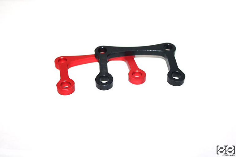

Дистанционни втулки за подлагане под лапи с директен монтаж. Това е разновидност на популярните спейсъри, използвани за промяна височината на кормилото, само че с по-специфична форма, съобразена с лапите за спускане.
Дистанционни втулки за преобразуване на 9/10 скоростна касета в 7/6 скоростна. Известно е, че спускачите, тъй като не се нуждаят от твърде много предавки, често намаляват броя на венците отзад, за да постигнат по-ниско тегло (при това неокачена маса, което подобрява и работата на окачването).
