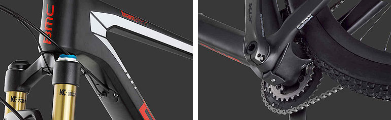

Елитният отборен велосипед на BMC се предлага в общо три окомплектовки, включително такава с електрическа скоростна система Shimano XTR Di2. В тази връзка вътрешният път за жилата е подходящ не само за тях, но и за кабелите на Di2, ако се използват тези компоненти.
Има още една концепция на BMC, която е редно да споменем във връзка с този велосипед – тя се нарича Big Wheel Concept. Същността ѝ не се състои само в използването на 29-цолови колела, но и в подходяща геометрия на велосипеда за тях, така че да се извлекат предимствата (по-добро газене, повече стабилност, по-добра инерция), но и да се осигури една пъргавина и повратливост на велосипеда. За целта Teamelite 01 (и не само той) има къса задница, ниско средно движение, сравнително дълъг преден триъгълник, 70° челен ъгъл, сравнително къса лапа и широко кормило.
