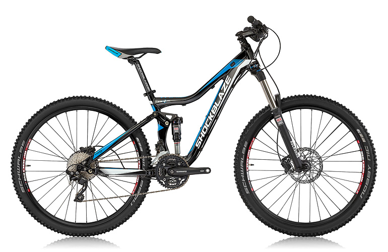

Trace като име не е нов модел в каталога на Shockblaze, но конкретно този вариант с 27.5-цолови колела и 140 мм ход на рамката е изцяло нов и благодарение на това, че го получих за тестване още през есента, мога още преди началото на сезона да ви запозная с характеристиките му.
Shaockblaze Trace Race 27.5
Размер: S, 41 см, 16 инча
Тегло: 14.67 кг
Цена: 2999 лв.
Продължителност на ползването 2 месеца, 150 км
Геометрия:
Ефективна горна тръба: 570 мм
Седалкова тръба: 406 мм
Междуосие: 1100 мм
Стойки на веригата: 444 мм
Височина на средното движение: 333 мм
Челен ъгъл: 69.5°
Ъгъл на седалковата тръба (ефективен) 73.5°
Препоръчителен ход на вилката: 140 мм

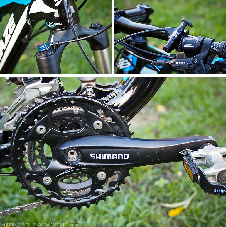

Trace Race е по-евтиният от двата 27.5 модела в линията, но въпреки това попада директно в средния клас като цена и ниво на окомплектовката. Вилката е Rock Shox Sektor със 140 мм ход, проходна ос и заключване; задвижването е с 3х10 предавки, основно с компоненти от групата Deore на Shimano, но важен акцент в него е задният дерайльор Deore XT със стабилизатор на рамото и директен монтаж; спирачките също са Shimano, по-специално модел M396 със 180 мм диск отпред и 160 мм отзад; главините са Shimano Deore (center lock), а каплите са DT Swiss M480; на тях са монтирани гуми Schwalbe Nobby Nic 2.25 LiteSkin; периферните компоненти са със собствената марка на Shockblaze – няма как да знам от какъв клас са, но по външни белези изглеждат добре изработени – кормилото е с широчина 740 мм, лапата е с дължина 90 мм, а колът за седалка е с диаметър 31.6 мм, като беше отрязан до дължина 300 мм.
В така описаната окомплектовка аз веднага направих една важна промяна – монтирах своя собствен понижаващ кол с друга седалка, за да си осигуря удобството бързо и лесно да променям височината, а и по друга причина, за която ще кажа след малко. Педалите, които бяха най-обикновени алуминиеви от начален клас, веднага отстъпиха място на платформени – нещо, което препоръчвам на всеки да направи още в магазина.

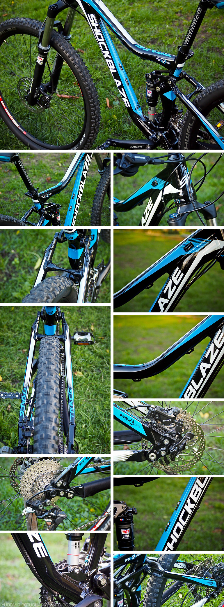

Рамката на Trace Race е от известен далекоизточен производител, който е добре познат в България. Този конкретен модел обаче е от по-високия клас алуминиеви рамки, предлагани от въпросната фабрика, и това си личи в много от детайлите. Тръбите са хидроформовани, изтънени и извити на много места. Челото е конусовидно, а зад него горната и долната тръби са слепени с дълга и масивна заварка, оформяйки компактна, но доста солидна предна част. Горната тръба се спуска с голям наклон надолу, за да се извие с овализирано сечение към седалковата тръба, която при този най-малък размер е доста къса и също е извита при оста на кобилицата.
Стоп! Прекъсвам описанието за две много важни особености, които искам да спомена още тук.
Първата е изцяло положителна – това е една от най-ниските (като ниво на горната тръба) рамки, които съм виждал и карал. Не само, че седалковата тръба е къса, но и извивката на горната тръба оставя много свободно място пред седалката, което позволява лесно обкрачване на рамката дори от хора с къси крака или нисък ръст. Добавете към това ниско средно движение и сравнително къса геометрия (на фона на актуалните тенденции), и на практика получаваме рамка, която би трябвало да е доста удобна както за жени-миньончета, така и за подрастващи (но неизраснали още), а и за мъже с ръст по-малко от 170 см. Наблягам още в началото на тези характеристики, тъй като не са толкова много велосипедите на пазара, които биха паснали лесно на изброените потребителски групи.
Втората особеност е отрицателна, макар и често срещана при съвременните АМ велосипеди – извитата седалкова тръба пречи да се регулира височината на кола в желаните от мен граници. Ако се ползва стандартният кол (може да се наложи да го скъсите, в зависимост от ръста), рамката позволява понижаване височината на седалката с около 5-6 см. С моя регулируем кол успявах да ползвам около 10 см, което за мен е достатъчно, но и при тази рамка се сблъсках с проблема, че регулируемият кол не може да се вкара достатъчно дълбоко, поради което не можех и да ползвам целия му ход – налагаше се да не го вдигам докрай, ако искам да достигам педалите. Това на свой ред означава, че ако искате да надградите рамката с регулируем кол, трябва внимателно да измерите и пробвате какъв би бил подходящ – аз бих заложил на модел с дължина 350 мм и ход 100 мм, и то при ръст на колоездача 170 см. За по-ниски карачи регулируем кол вероятно изобщо би бил неизползваем.
Рамката е с външен път за броните и маркучите (от долната стана на долната тръба) и с уши за задната спирачка IS – тези два детайла издават може би малко по-стар (като година на проектиране) модел, но на мен лично по никакъв начин не ми се отразяват на карането, така че не бих ги нарекъл недостатък. От друга страна, по горната тръба има водачи за жило, предназначени за регулируем кол за седалка, което винаги е добре дошло. Около средното движение, което е стандартно (за мнозина това е по-скоро плюс, освен ако не държите на по-новите стандарти като PressFit) има и уши ISCG05 за водач, а предният дерайльор е с директно закрепване, които неща показват, че рамката все пак не е встрани от съвременните тенденции.
Задният триъгълник е доста широк, големите гуми ще влязат без проблем в него, и в края му има проходна ос за задната главина с размери 142х12 мм и ексцентриков лост за бърз монтаж и демонтаж. Интересен детайл са ушите за задната ос (и задния дерайлор отдясно), които са прикрепени към задницата с по два болта. Това означава, че по замисъл те могат да бъдат подменяни с други, вероятно такива за стандартна QR главина. Shockblaze обаче са заложили на проходна ос и добре са направили.
Не мога да не спомена и капсулованите лагери на окачването, чиито стави използват видимо по-качествени елементи, отколкото съм срещал при други рамки на същата фабрика. В това се уверих, когато ми се наложи да затегна едната става (тази пред задната ос, откъм венците), защото се беше разхлабила след първите 1-2 карания. Конструкцията ѝ е такава, че затягането става само с един шестогран, без да се държи контра, т.е. лесни са за обслужване и поддръжка. На какво се дължи това разхлабване, не зная – преди да получа велосипеда, той е бил каран известно време, но не знам колко, а е възможно просто в завода да не е била затегната достатъчно тази „гайка“. Аз, откакто отстраних хлабината, не се е появявала повторно, нито пък се е разхлабвала друга става, т.е. смятам, че става дума за изолиран случай. Така или иначе при нов велосипед човек трябва да проверява редовно всички болтове и гайки.
Рамката има дори отвори за монтиране на поставка за бидон, макар че не мога да си представя в тясното пространство между тръбите и шока да се събере по-голяма бутилка от 0.5 л.

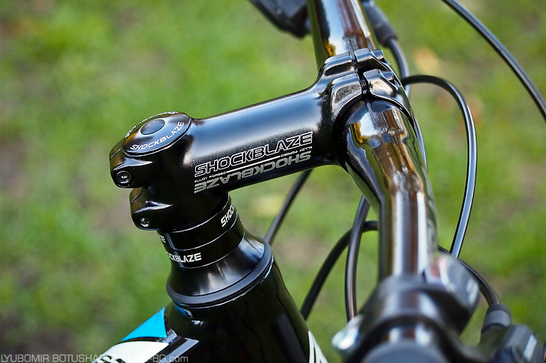

Лапа 90 мм – вярно, че тя не е част от рамката, но е част от геометрията на целия велосипед, и то важна част. Директно ще кажа, че нямам никаква представа защо на Trace Race е сложена толкова дълга лапа. 90 мм е стойност директно за ХС велосипед, особено пък при размер S. Ако си спомняте ревюто на модела Addicted Elite, дори при него лапата е по-къса, въпреки че по-замисъл е много по-близо до ХС карането. За мен това е компонент, който всеки бъдещ собственик на Trace Race, а най-добре направо производителят, трябва да подмени още в магазина – 60 мм би било значително по-добре. За самата лапа като компонент нищо лошо не мога да кажа, просто с тази дължина не е за този байк. Логично е да се запитате защо аз самият не я смених веднага? Отговорът е прост – рамката щеше да ми е къса, ако бях сложил 60 мм лапа. Затова оставих стандартната, която ми осигуряваше по-добра позиция при изкачванията.

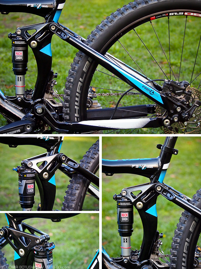

Trace Race използва „класическо“ четириставно окачване от типа Horst Link с виртуална опорна точка, с кобилица и вертикално разположен заден амортисьор. Последният е Rock Shox Monarch RL High Volume, което ще рече: с по-голям обем на въздушната камера за по-линейна работа, с реглаж на разгъването и заключване. Дължината му е 200х57 мм, а ходът на задното окачване е 140 мм. Shockblaze са го кръстили FSS – Four Link Suspension.
Смея да твърдя, че познавам окачването на Trace Race не само от този конкретен велосипед, но и от велосипеди на други марки, които са базирани на рамки от същата фабрика в Далечния Изток. Затова не се изненадах от характеристиките му и мога за пореден път да кажа, че те доста ми допадат.
Като кинематика окачването е отчетливо прогресивно и точно затова шокът с по-голяма въздушна камера се вписва чудесно в картинката, тъй като не добавя много допълнително втвърдяване в края на хода. Аз така и не успях да сгъна окачването съвсем докрай при каране по пътеките, макар че редовно използвах голяма част от хода му и карах с начално сгъване около 30%. Заради прогресивността в някои моменти усещането е за повече ход, отколкото рамката има в действителност. Отзивчивостта към дребни неравности е добра, макар че съм карал и по-чувствителни в това отношение рамки. Със средните и едри препятствия Trace Race се справя чудесно, като пак казвам, дори остава известен запас от хода на задния амортисьор.
При педалиране окачването на велосипеда „клати“ в рамките на нормалното за такъв тип байкове. Рядко го усещах отчетливо да се сгъва и разгъва, но за асфалт обикновено заключвах шока за максимална ефективност.
Цялостно работата на окачването ми хареса много и е точно такава, каквато бих очаквал от такъв тип и клас велосипед. При рамки от по-висок клас може да се говори и за по-добро поведение, но в собствената си категория Trace Race не отстъпва на конкурентите (поне тези, които съм пробвал) като ниво на работа и бих казал, че е доста подходящо за хора без предишен опит с двойно окачване, тъй като няма опасност да се окаже прекалено линейно или пък твърде прогресивно за тях. Намирам го за балансирано и подходящо за широк кръг потребители.

В окомплектовката обаче също има някои странности. За мен поне дистанционното заключване на вилката при такъв тип велосипед е напълно излишно. Trace Race не е състезателен ХС велосипед и бутонът на кормилото не носи кой знае каква добавена стойност към карането и удобствата, но пък може да стане лесна жертва при падане. Аз лично бих предпочел тази екстра да бъде спестена в полза нещо друго, например курбели с два венеца. Това е другото странно за мен решение, но без да отричам, че има хора, за които то ще е предимство. Големият брой предавки (3х10) и големият обхват на скоростната система със сигурност могат да са полезни за по-начинаещи карачи, които още нямат ясно изградени предпочитания за скоростната система. Мисля си обаче, че на Trace Race като предназначение повече биха му подхождали два венеца отпред.

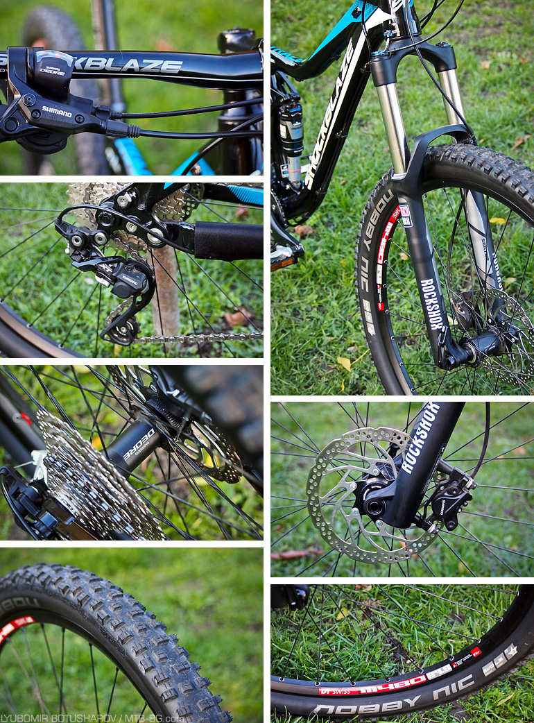

Със скоростната система нямах никакви проблеми – всичко работеше безупречно, което няма как да ме изненада, защото с групата Deore имам навъртяни доста безпроблемни километри на няколко различни велосипеда. Задният дерайльор XT определено добавя стойност и надеждност, а ако решите да преминете към два венеца отпред, предната команда има превключвател за такъв режим.
Спирачките на Shimano се представиха добре, макар че не са най-мощният модел на марката, който съм пробвал. При повечето карания изобщо не съм изпитвал недостиг на спирачна сила, но при едно много стръмно спускане усетих, че достигат границата си. Затова за по-тежки колоездачи препоръчвам 203 мм диск отпред и 180 мм отзад.
Гумите са добри – леки, с добро търкаляне и доста универсални като шарка, колелата също са сравнително леки – каплите на DT Swiss според етикета тежат по 490 грама всяка, което не е никак зле, но при едно прещипване на камък задната се подби доста, така че по-тежките и/или по-агресивни карачи трябва да имат едно наум.

Има едно нещо, което бих сменил задължително обаче, и това е лапата! Твърде дълга е за АМ велосипед.
