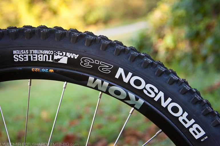

Много може да се каже за конструктивните особености на тази разновидност на модела. Ще започна с това, че ако трябваше всички характеристики да са изброени в името на продукта, то би било нещо от сорта на Bronson 26×2.3 AM TCS DualDNA. Веднага ще направя разбивка на всичко това:
2.3 очевидно е широчината на балона (и на самия протектор) в инчове и гумата определено отговаря на посочената стойност. В милиметри шублерът отчете 61, което потвърждава и визуалното впечатление за доста голям балон и за широка „стъпка“. Не е учудващо, че с тези гуми средното движение на личния ми велосипед е доста по-високо, отколкото ми се иска, но от друга страна, големият балон и широкият протектор осигуряват много приятна, комфортна возия и добро газене.
TCS (Tubeless Compatible System) е група от технологии, които WTB използва при различни свои компоненти и аксесоари и които улесняват и поощряват превръщането на гумите в безкамерни с уплътняваща течност, каквато производителят също предлага. Моите гуми бяха направени точно така – с вентили и лента TCS, но за тези аксесоари вероятно ще говоря по-подробно в отделна статия. Тук ще кажа обаче, че по отношение на външните гуми TCS означава две неща: Първо, сгъваемият борд е с такава форма и размери, че отговаря на стандарта UST и в това отношение TCS гумите са първите не-UST продукти, които са сертифицирани от Mavic като UST съвместими. Това ще рече, че бордът на TCS гумите отговаря изцяло на изискванията за UST съвместимост, т.е. осигурява достатъчно плътен контакт между гумата и UST капла, така че да може да се ползва и без уплътняваща течност. Второ, каркасът на TCS гумите е по-дебел и подсилен срещу скъсвания, пробиви и други подобни въздействия, за да осигури безпроблемна експлоатация във вариант безкамерни с уплътняваща течност.

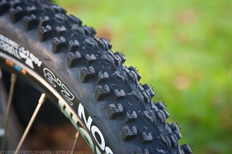

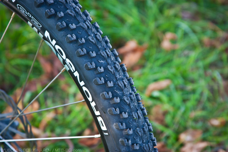

Както вече казах, шарката на Bronson е универсална и според мен е оптимизирана за по-ниско съпротивление при търкаляне. Грайферите (особено тези в средата) са средно високи и не са твърде агресивни. Централната линия е съставена от групирани в двойки бутони със сложна, многоъгълна форма. Редуват се чифт максимално сближени бутони с чифт по-раздалечени. В цялост те оформят ясна линия, която е достатъчно широка и идеално балансирана – редовете са достатъчно раздалечени за добро спиране, но и достатъчно близо за добро търкаляне. В предната си част тези бутони са силно скосени за по-ниско съпротивление. В задната част отделните бутони нямат рязък, отсечен спирачен ръб, но погледнати като двойка, те образуват нещо подобно.
От всяка страна бутоните за завиване са подредени в два реда, като вътрешните (към центъра) са от по-твърдия каучук и са с по-малък размер и височина, а външните са по-агресивни и от по-мек материал. Между централната и страничната линия се образува ясен канал – макар че е плитък и не много широк, той създава отчетлив ръб за прехода от право към наклонено положение на гумата, т.е. при началната фаза на завиване. И двата реда странични бутони са раздвоени в задната си част, което според мен има две функции – първо, прави ги по-меки при странично притискане, което лесно се усеща и при натискането им с пръст (особено външните грайфери са доста по-податливи от очакваното); второ, при спиране в завой тази раздвоена задна част би трябвало да осигурява повече ръбове и може би дори леко да се разтваря, увеличавайки съпротивляващата се площ на бутона.
Признавам си, че в началото подходих към Bronson недоверчиво и причина за това бяха именно външните странични грайфери. Бидейки отчетливо по-лесно огъващи се от останалите бутони, очаквах, че при завиване на твърди настилки гумата по-лесно ще губи сцепление. В действителност обаче не се оказа точно така. Наистина, усещането при по-интензивно натискане и накланяне на велосипеда на асфалт например е малко странно, усеща се една мекота в гумите, но при нормална за моите умения скорост до поднасяне не се е стигало. Всъщност Bronson дори ме изненада в това отношение – може би тъкмо заради това, че очаквах на твърдо да завива лошо. Тя го прави малко по-особено, но не и лошо.
