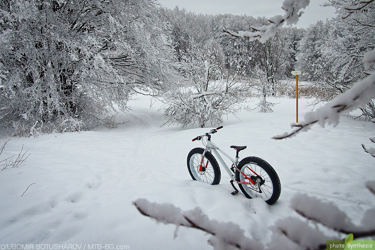

На 28 януари, ден след като беше навалял пресен сняг, който се виждаше дори от София, успях да направя първите по-сериозни проби с Drag Tundra. Като казвам „истинско“ каране, имам предвид, че условията бяха интересни и разнообразни – от заснежени автомобилни пътища и утъпкани пътеки до дълбок сняг. Правя изричното уточнение, че досега не бях карал изобщо велосипед в такива условия под формата на крос-кънтри излет – карал съм доста по сняг преди години, но винаги е било спускане – или по пътеки, ползвани от скиори, бордисти и шейнари, или направо по ски-пистите. Така че на този етап все още нямах база за сравнение и затова ще опиша чисто хронологично терените, които се изправиха пред мен в това каране и как ги преодоля Tundra-та.
Маршрутът, който избрах, започваше от Бялата вода по алеята до Тихия кът, пак по алеята до Златните мостове (включително по най-стръмния участък около Дендрариума), след това по пътя в посока местността Офелиите и нагоре чак до хижа „Кумата“, откъдето се спуснах по алеята към Златните мостове, изкачих се до хижа „Момина скала“ и оттам се спуснах през Плюещата чешма, по пътеката през поляните над Копитото и по „Кривата“ пътека в посока Княжево. Първоначалните ми надежди бяха да се спусна и по писта „Ветровала“, но когато в 10:00 ч видях току що изсипалите се там няколко автобуса с деца, бързо се отказах от този план.
Ето с какви впечатления останах:
На утъпкана от пешеходци пътека/алея с лек наклон нагоре и с пресен, лек сняг отстрани с дълбочина 5-10 см върху твърда утъпкана основа Drag Tundra се придвижваше без проблеми и по утъпканата част, и в плитката „пудра“.
На същия тип алея/пътека, само че доста по-стръмна, също успях да се кача без проблеми и почти никъде велосипедът не пробуксува. При стръмен наклон нагоре обаче, ако искате да минете през неутъпкан сняг, трябва да имате наистина сериозна сила в краката – „дебелакът“ има сцепление, но и снегът оказва сериозно съпротивление. Както споменах още след първото каране, Drag Tundra има достатъчно ниска предавка за такива баири и макар че байкът е тежък, изкачването е възможно. Държа да подчертая, че на същата алея с почти всеки друг велосипед съм изпитвал същото биене на пулса в челото, т.е. не се уморих повече от нормалното, особено като се има предвид трудната настилка. Изкачването от Бялата вода до Златните мостове с Drag Tundra в снежни условия ми отне с около 50% повече време, отколкото с АМ велосипед в сухо време, но това не значи много, тъй като нямах база за сравнение, т.е. изкачване с нормален велосипед на сняг.
По обработения път от Златните мостове към Офелиите „дебелакът“ сякаш хвръкна след душманския наклон преди това, а от Офелиите към Кумата пътят беше целят в сняг, като имаше два коловоза от колите и 5-10 см от най-хубавата „пудра“ встрани от тях. Изкачването по този път беше просто страхотно!
От Кумата се спуснах по широка и равна алея към Златните мостове. Основата беше добре утъпкана, но над нея имаше около 10 см сняг, който беше неравномерно утъпкан от човешки стъпки. Завоите бяха малко и достатъчно широки. На такава алея смело се „залетях“ и установих, че Tundra-та минава с еднаква лекота както по утъпканите части, така и по тези с по-дълбок сняг, като създава у колоездача увереност, в смисъл че неутъпканата част от пътеката не изглежда плашеща. От друга страна обаче, с увеличаване на скоростта отчетливо се усеща и липсата на преден амортисьор – бабунките от човешки стъпки започват доста да друсат и това създава известно чувство за нестабилност.
По пътя от Златните мостове към Момина скала забелязах нещо, което ме изненада. На твърдо утъпкан и „изпилен“ от автомобилните гуми сняг, велосипедът започна да буксува и да губи сцепление нагоре. Стъпвайки малко по-встрани, където снегът не беше толкова утъпкан, нещата веднага се оправиха. Като се замислих, подобно поведение е лесно обяснимо – от една страна, шарката на гумите H-Billie не е много агресивна, а от друга, ниското налягане разпределя теглото върху по-голяма площ, но точно заради това бутоните вероятно не се забиват със същата сила в твърдия почти като лед и много хлъзгав сняг на пътя. Така че с подобни пътища определено трябва да се внимава, особено при спускане.
След това по пътеката към Момина скала, която бе широка около 30-40 см (утъпкана) и с поне 10-15 см мек сняг от двете страни, установих, че Drag Tundra определено прощава грешни линии и леки криволици, т.е. нагазването за момент в по-дълбокия сняг не нарушаваше траекторията и просто изискваше повече сила за преодоляването му. Още веднъж обаче ще кажа, че изкачването по лек наклон в сняг с дълбочина около 10-15 см, макар да е възможно, е доста изтощително и не бих го практикувал продължително време.
Най-интересното дойде след хижа „Момина скала“. До Плюещата чешма нямаше нищо ново – само широка и бърза, почти неутъпкана алея с около 10 см нов сняг, която не затрудни с нищо велосипеда. При чешмата обаче редовните витошки карачи знаят, че се срещат цели 5 пътеки и всичките бяха неутъпкани. Моята основна цел бе да мина по пътеката през поляните (от по-ранните издания на велорали „Черни връх“), която извежда към „Кривата“ пътека. През лятото въпросната пътека през поляните е с широчина 20-30 см и едва се вижда във високата трева около нея. Как изглеждаше сега?
След снеговалежа очевидно никой не бе минавал по нея преди мен. Виждаха се следи от човешки стъпки, които бяха оформили пътека с широчина 20-30 см, но и тази тясна, полуутъпкана част беше покрита с 5-10 см нов сняг. Извън него дебелината на снежната покривка варираше от 20-30 до 50-60 см в зависимост от навяванията.
От Плюещата чешма пътеката започва с леко изкачване, преди да се спусне през поляните. Тук бързо разбрах, че дори „дебелакът“ не може да се кара в дълбок сняг по равно или нагоре. Чисто и просто, велосипедът се закопава и интересното е, че се закопава повече със задното колело, заради натиска върху педалите, когато се опитвах да въртя. Не си мислете, че се отказах от пръв път! Намалих налягането в гумите до около 0.6-0.7 бара, включих и по-висока предавка, връщах се общо 3-4 пъти, пробвах дори да се засиля във вече утъпканите от дебелите гуми следи, но щом срещнех дълбокия 20-30 см сняг с наклон нагоре, байкът просто спираше.
Така че по отношение на изкачванията границата на възможното е около 15, максимум 20 см неутъпкан сняг в зависимост от силата в краката и дължината на отсечката.
Не е така обаче при спусканията! По същата тази пътека карах надолу, при това с не много висока скорост (беше леко мъгливо и едва различавах очертанията на пътеката), непрекъснато се случваше да вляза за малко и в дълбокия над 20 см слой и Tundra-та сгази всичко това без никакви проблеми. Бях едновременно силно ентусиазиран и почти невярващ, защото съм сигурен, че точно в това състояние на пътеката нормален велосипед не би могъл да мине, или най-малкото би затънал поне на няколко места. С „дебелака“ обаче дори такъв терен бе напълно караем!
Така изглеждаше пътеката през поляните към Копитото. Това е последното равно място, преди пътеката да тръгне надолу. При наличието на наклон карането с Drag Tundra не беше проблем.
По „Кривата“ пътека също бе доста интересно. Някои от най-техничните ѝ участъци в сняг са много по-меки и гладки – беше полуутъпкана, но с твърда основа, така че проблеми за Tundra-та нямаше. Дотолкова си повярвах, че дори подкарах по прекия улей на „Кривата“, който е много стръмен и труден – дори през лятото не карам по него заради лоши спомени, но сега какво ми стана, сигурно защото снегът скриваше камъните и подробностите, реших да се пробвам. Тази авантюра обаче завърши с нещо, което не бях правил от години – тупване на глава, което ще да е изглеждало направо грациозно отстрани, ако имаше кой да го види… Причината беше, че по такъв наклон и с 10 см сняг върху шума и ронливи камъни, спирането се оказа почти невъзможно и точно преди един висок праг предната гума се хлъзна, байкът падна настрани, а аз напред през прага и като гмуркач се „боднах“ с каската в един камък, преди тялото да ме последва. За щастие нямаше сериозни щети нито по мен, нито по велосипеда, а най-забавното е, че след това премеждие, връщайки се на по-лесната пътека, се чувствах толкова стабилен, че с кеф и скорост довърших спускането по нея.
