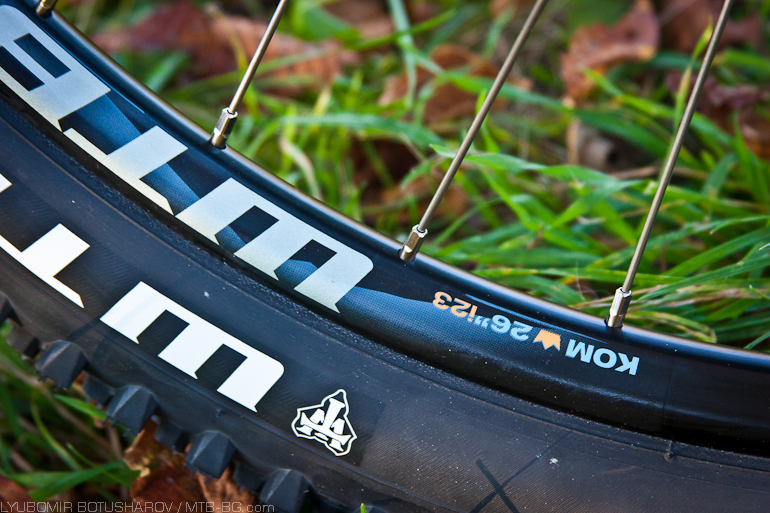

През есента на 2014 г. представителят на WTB за България (Invert) предостави на MTB-BG няколко интересни продукта за тестване, а като се има предвид колко обещаващи изглеждат някои от новите модели на тази марка, това ще е само началото. Така в преходните месеци между 2014 и 2015 г. личният ми велосипед се сдоби с нови капли, гуми и седалка, като в същото време олекна с почти 1 кг и започна да върви значително значително по-леко. Важна заслуга за това имат каплите KOM i23.

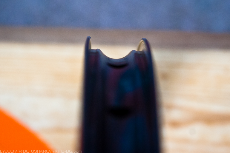

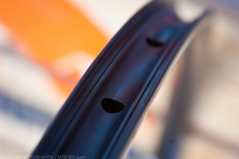

Като конструкция KOM са двустенни капли от алуминиева сплав WT69, която е най-високия клас материал, използван от производителя в момента. За максимално олекотяване отворите за спиците, 32 на брой, са без капсули/обшивки. Както се вижда и от снимката, сечението на каплите е с трапецовидна форма, като пространството между горната и долната стени е изцяло кухо, без допълнителни прегради/камери, т.е. за коравината и здравината се разчита изцяло на материала и на удебеляванията в отделни части на профила, с което теглото намалява до посочената отлична стойност.
Много важен елемент в профила на каплите са двата допълнителни ръба откъм гумата, които оформят канали за борда ѝ. Това дава основание на WTB да посочат в описанието на продукта, че KOM са „UST-compliant“ капли. Дали „UST-compliant“ (т.е. удобни за UST) е същото като „UST-compatible“ (съвместими с UST)? Не съвсем. Разликата е, че при UST съвместимите капли отворите за спиците са фабрично уплътнени от производителя или такива изобщо липсват на стената откъм гумата. При KOM отвори има, но могат лесно да бъдат уплътнени с леката и здрава лента TCS на WTB, могат да бъдат монтирани вентили TCS за бекамерни гуми и тогава не би трябвало да имате проблем да монтирате и UST безкамерни гуми без уплътняваща течност.

Графично KOM са стилни и ненатрапчиви – преобладава черният цвят, логата на WTB и на самия модел се виждат ясно, но не „крещят“. Полезен графичен елемент са златистите ленти, маркиращи снадката и отвора за вентила.

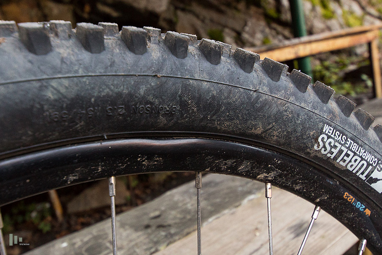

Логичен и очакван е и следващият въпрос – при подобно тегло колко здрави са каплите и най-вече бордовете им? Тук вече карането ми надвиши възможностите на продукта. За изминалите 4 месеца и предната, и задната капли се сдобиха с по едно подбиване, при това достатъчно сериозно и забележимо. Иначе казано, както са доста по-леки, така са и по-меки от предишните ми капли, които карах в продължение на 4-5 години и за целия този период само задната имаше 1-2 почти незабележими кривини на борда. Вярно е, че и двете подбивания, които направих на KOM, се случиха при ситуации, които буквално се чуха, но и с предишните съм имал не едно и две премеждия. Признавам, че донякъде очаквах подобен резултат – поне на мен ми се струва нормално, ако човек гони минимално тегло, да е готов да преглътне известни поражения по каплите. Проблемът е, че досега не съм карал други АМ/ендуро капли с подобно тегло и нямам база за сравнение. Единствено ХС модели, които съм пробвал, се доближават до теглото на KOM, и за тях мога да кажа същото – не издържаха дълго на карането ми, преди да се сдобият с подбивания.
