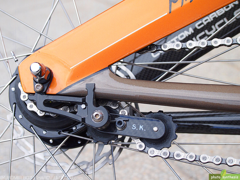

„Това е най-новият велосипед, завърших го преди 1-2 години, макар че и за него проектът е още от 2007 г.“, разказва ми Светльо за „оранжевия“, който на мен ми харесва най-много. Проектът и изработката са изцяло негови, рамката е от въглеродни нишки, но тя не е единственото негово творение по този спортен градски байк. Други ръчно изработени и измислени от самия него детайли са:

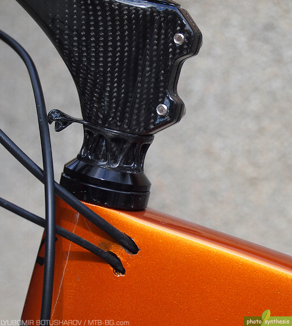

Интегрирани кормило и лапа, също от въглеродни нишки.
Дистанционна карбонова втулка под лапата с тегло 2.5 грама и водач за бронята, също толкова лек.
Водач за веригата.
Елипсовиден преден венец за елиминиране на мъртвите точки при педалиране.

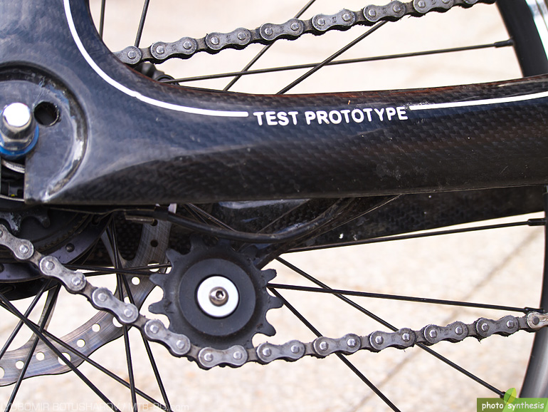

Като илюстрация на думите му, вижте и друг карбонов велосипед, направен през 2007 г., откогато се кара редовно и без почивка:
На мен лично като външен вид не ми допадна, но Светльо каза, че са идвали хора, които именно него са харесали най-много. Така че наистина всичко е субективно – хубавото е, че технологиите в наши дни позволяват многообразие от форми и точно такъв ще е подходът на Mr. Freehand.

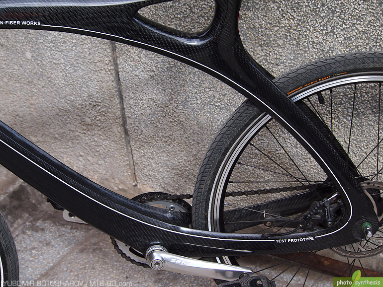

Не само, че има какво интересно да се види в този дюкян, още по-интересно е, когато има кой да ви разкаже историята на тези (смело мога да кажа) уникални продукти, защото те не са създадени самоцелно, нито са плод на любителски труд и творчество. Така например овалните форми и извивки, които могат да се видят на много места (например цялата черна рамка), не са само въпрос на дизайн, но и на конструкция – посоката и непрекъснатостта на въглеродните нишки в плата, т.е. ориентацията на отделните пластове и комбинирането им са много важни за разпределяне и носене на натоварванията. Тук обаче навлизаме в материя, която за мен е дотолкова сложна, че въпреки обясненията от страна на Светльо, няма да мога да пресъздам достатъчно коректно.
