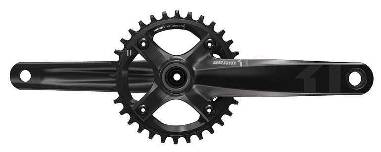

Курбелите в новата серия със сигурност заслужават внимание, най-малкото защото са три различни модела! Това е направено, за да осигури по-голям избор на потребителите и производителите, като посоченото тегло между най-лекия и най-тежкия вариант се различава едва с 50 грама, докато разликата в цената е около 100 лв. И трите курбела са от алуминиеви сплави, а средното движение към тях може да е GXP или BB30.
X1 1400 е с кухи рамена, което го прави най-лек сред трите модела. Паякът е изкован от алуминиева сплав и предлага възможност за монтиране на предпазна плоча за венците. Теглото е 800 грама за вариант GXP, 175 мм, 32 зъба.
X1 1200 е ОЕМ продукт, т.е. предназначен е само за вграждане във фабрични велосипеди. Рамената му не са кухи и са от алуминиева сплав от серията 7000. Теглото е 830 грама.
X1 1000 е най-евтиният курбел в серията и тежи 850 грама. И неговите рамена не са кухи, а сплавта, от която са изковани е от серията 6000. Характерно за този модел е, че ще се предлага и вариант за т.нар. Fat Bikes (с по-широко средно движение заради големите 4-инчови гуми.
Както знаете, при групите 1х11 на Sram е доста важно да подберете правилния за вашия стил на каране венец отпред, или още по-добре, да имате няколко венеца, които да сменяте с оглед нуждите на конкретно каране. Венците са с технологията  X-SYNC™, фрезовани са от алуминий 7050 и се предлагат в 5 размера – 30, 32, 34, 36 и 38 зъба.

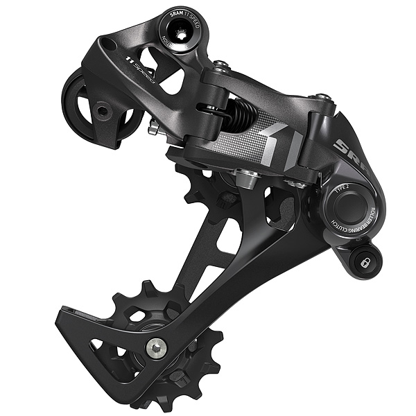

Заден дерайльор X1 X-HORIZON™ – почти всичко в него е като при по-скъпия ХХ1, с изключение на рамото, което е от алуминиева сплав. Ролките са с капсуловани лагери, а теглото е 256 грама.
