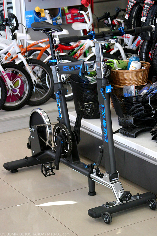

Какво представлява стендът за вземане на колоездачни мерки?

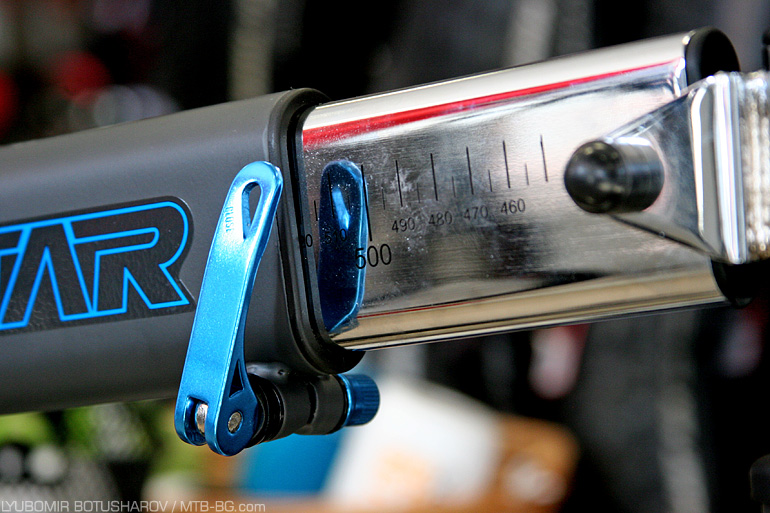

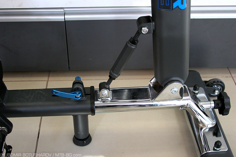

Самото наименование е свободен превод от моя страна на словосъчетанието Bike Fit Measurement, с което Exustar са нарекли този специализиран инструмент. Казано най-общо, той представлява нещо като рамка с напълно променлива геометрия, като в допълнение е добавена дори и функция на тренажор – има задно колело с механизъм за променливо триене, който създава съпротивление при педалиране. Тренажорът не е там просто като допълнителна екстра – той е важна част от самия стенд и от процеса на вземане на мярка, защото по този начин избраните настройки за геометрията могат да бъдат проверени при реално физическо натоварване, и то с различна интензивност.
Да се върнем обаче към променливите параметри на стенда. Те са многобройни и засягат всеки аспект от геометрията на велосипеда. По-конкретно, можете да регулирате следните неща:
– челен ъгъл (от 69 до 74°)
– ъгъл на седалковата тръба (от 72 до 77°)
– дължина на горната тръба
– междуосие

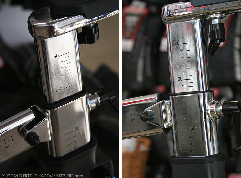

– дължина на челната тръба

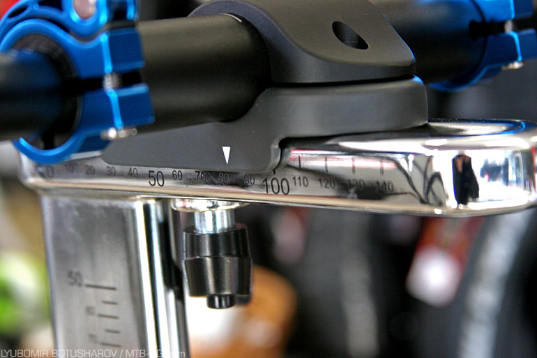

– разстоянието от горния ръб на челната тръба до центъра на кормилото (в реален велосипед това е сборът от височината на чашките + височината на лапата, включително като се отчете и наклонът ѝ)
– дължина на лапата (до 140 мм)

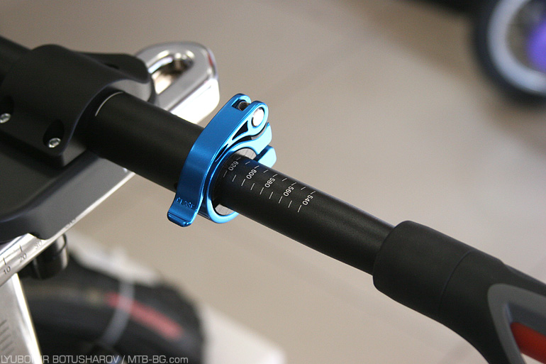

– широчина на кормилото, като има варианти за право МТБ кормило (от 540 до 680 мм) и извито кормило за шосе (от 360 до 460 мм)
– височина на седалката

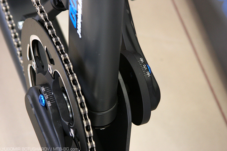

– дължина на курбелите (от 160 до 180 мм, през 2.5 мм)

Очевидното му предназначение е да служи за експерименти с промени в геометрията. Да вземем за пример горната тръба. Имате чувството че тази на сегашната ви рамка е твърде къса или пък твърде дълга? Искате да опитате как би било с различна дължина? Чудесно – настройвате началните параметри на геометрията в съответствие с велосипеда си, качвате се и започвате да променяте – по-дълга горна тръба, по-къса лапа, по-широко кормило… или обратното. По този начин, ако възнамерявате да смените рамката си с друга, можете да видите как ще усетите промените още преди да се качите на новата.
Възможно е също така да ползвате стенда, за да си изберете най-подходящия за вас размер на определен модел рамка. Нека приемем например, че искате да си купите нов велосипед, но се колебаете между размери М и L. Може дори и двата да са налични в магазина, тогава най-добре ще е да ги пробвате на живо, но това не винаги е възможно. А може и единият да е наличен, а другият не. Във всички случаи е възможно дори само по данните от каталог да зададете съответната геометрия и да проверите кой размер ще ви е по-удобен.
Нещо повече, когато купува нов велосипед, човек често може да направи дребни промени в него, за да му е по-удобен – различна дължина на лапата, различна широчина или издигане на кормилото. По-опитните колоездачи обикновено знаят какво искат и какво целят, така че по-смело правят такива промени, базирайки се на опита си, но много хора изобщо не знаят какво да очакват като резултат, а и не винаги има възможност на място в магазина да се пробват 2-3 различни лапи и кормила – най-малкото защото една продажба би се проточила значително, ако трябва тези компоненти 2-3 пъти да се подменят. Подобен стенд може да ви спести цялата главоблъсканица – първо избирате най-удобния за вас размер рамка от даден модел, после избирате как да я направите още по-удобна от гл.т. на периферни компоненти.
Сами виждате, че инструментът може да е подходящ както за прохождащи колоездачи, които още не знаят каква базова геометрия би им паснала най-добре, така и за напреднали колоездачи, които пък искат да експериментират с дребни промени в една или няколко насоки. Аз лично го пробвах обстойно, като целта ми беше да видя и какви са ограниченията на самия стенд, и да проверя дългогодишните си впечатления за тип геометрия, който ми пасва – радвам се, че те се потвърдиха още веднъж.
Споменах за ограничения, сега ще отбележа какви са. Казано най-просто (по-напредналите потребители би трябвало да са го забелязали още при изреждането на възможните промени в геометрията), стендът на Exustar е предназначен за шосейни и за ХС велосипеди. Ако искате да пробвате АМ или DH/FR геометрия, ще трябва да ви разочаровам – това не е възможно. С минималния челен ъгъл 69° при опит за симулиране на по-голям размер рамка може да се стигне до максималната дължина на междуосието, преди да се постигне желаната дължина на горната тръба. По-малък челен ъгъл не е възможен, което автоматично изключва повечето АМ велосипеди, да не говорим пък за DH/FR. За ХС и шосейни велосипеди обаче стендът е напълно приложим и върши доста добра работа. Може би е излишно да го казвам, но стендът не може да симулира различното усещане при 26, 27.5 и 29 цолови велосипеди, но все така можете да проверите дали тяхната геометрия ще ви пасне добре (известно е например, че много от 29ките са с по-ниска рамка, по-дълга горна тръба и по-къса лапа – лесно можете да проверите дали подобна конфигурация ще ви е удобна).
