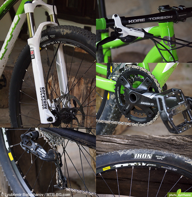

Накрая ще се спра и на окомплектовката на велосипеда, която може да бъде определена като среден клас. Като цяло нямах никакви сериозни проблеми с компонентите, макар че байкът видя и някои доста тежки условия, включително 5 дни дъжд и кал в Родопите и някои сериозни храсталясвания преди това. Вилката Rock Shox XC30 TK бе много приятна изненада за мен. Макар че серията ХС при Rock Shox включва началния клас вилки, те нямат нищо общо с едновремешните най-евтини продукти на компанията, от които имам спомени като за доста „дървено“ работещи. Най-близкото, с което мога да оприлича този модел, е Tora в първите години, когато се появи – вярно, стоманените горни тръби и металната пружина добавят тегло, което е осезаемо (вдигането на предното колело във въздуха например бе по-трудно в сравнение с другите велосипеди, които съм карал напоследък), но като работа XC30 беше достатъчно жива и отзивчива, дори и в лоши метеорологични условия. Заключването е опция, която рядко ползвах, но при по-интензивно ХС каране би било от полза, а реглажът на връщането не е много фин, но без проблем намерих подходящата за мен настройка. В този клас обаче най-важното за мен е вилката просто да работи (гладко и с постоянство), така че по тези критерии моделът на Rock Shox ме изненада приятно.
Към работата на скоростната система, изградена от компоненти Sram Х5, нямам забележки (освен споменатата за размера на венците) – предавките се сменяха без проблеми дори в калта, всичко работеше добре. Командите първоначално ми се сториха по-неудобни, отколкото навремето, но се оказа, че просто трябва да ги наглася под подходящ ъгъл, което може би имаше връзка и с правото кормило на Kore. Неговата геометрия изглеждаше доста странно – леката извивка сякаш беше само назад, без никакво издигане нагоре, но всъщност бе съвсем удобно. Изобщо, периферните компоненти, включително притягащите се ръкохватки ODI, бяха на много добро ниво.
Спирачките Avid Elixir 1 са сред добрите предложения в началния клас и със 180 мм преден диск осигуряваха достатъчно спирачна мощ и добро охлаждане дори при по-дълги спускания. Лостчетата им са удобни и ергономични, а единственият проблем с тях бе разхлабването на болтовете, държащи задния преходник към ушите на рамката, което доведе до едно страховито скърцане, преди да забележа причината. След като затегнах здраво болтовете, нямаше повече проблеми.
В края на тестовия период се отвори и малка хлабина в задната главина, едва доловима, която също подлежи на затягане. Иначе колелата на велосипеда с капли Mavic TN 317 изглеждаха учудващо леки, не усетих да им липсва и коравина (като за ХС велосипед). Гумите Maxxis Ikon отново се представиха отлично във всякакви условия – дори и на мокър, хлъзгав терен се справяха по-добре от очакваното за модел с толкова нисък грайфер.
