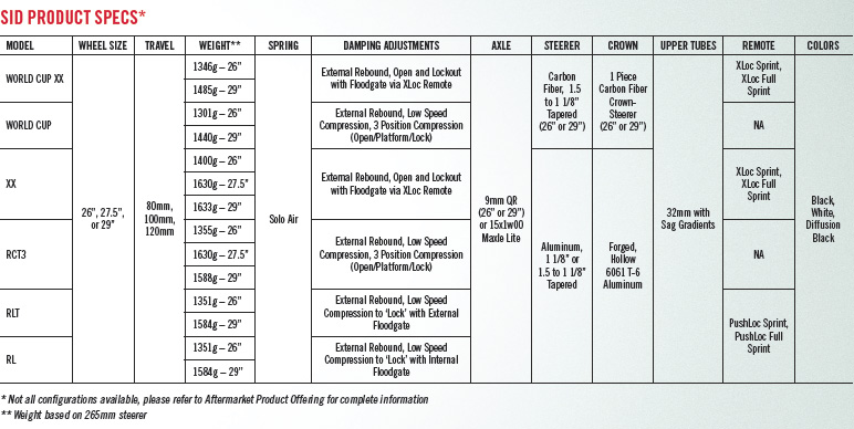

При SID ходът ще варира от 80 до 120 мм за различните модели и размери колела, а при Revelation – от 120 до 150 мм. И при двата модела теглото е доста ниско. В следващите таблици можете да видите всички разновидности на продуктите:
Новите вилки ще бъдат налични още през месец юни, а цените им ще започват от 672 евро за SID и 676 евро за Revelation.

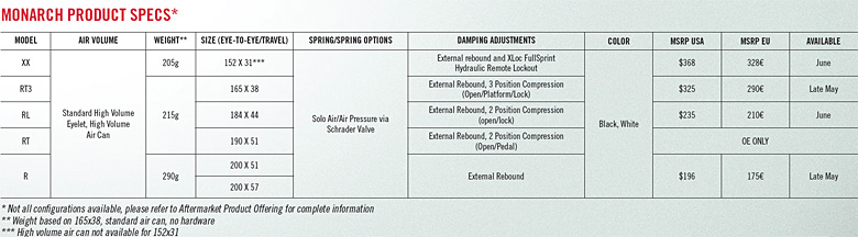

Monarch – след представянето на модела с означение RT3 през миналата година, сега Rock Shox обновява и останалите задни амортисьори в своята най-широка линия Monarch. Промените наглед са дребни, но в съвкупност водят до по-добра работа. Въздушната пружина Solo Air е с подобрена негативна камера (удебелението в долната част на въздушния кожух, което виждате на снимките, е заради нея), така че шокът да бъде по-отзивчив при абсорбирането на дребни неравности по трасето. Амортизацията при разгъване е с т.нар. Rapid Recovery настройка, а работата на амортисьора при сгъване също е подобрена, като за производителите на велосипеди се предлагат още по-добри възможности за тунинговане на шока към конкретните параметри на окачването на рамката. Всички модификации вече включват и възможността за добавяне на допълнителен въздушен кожух, интегриран с ухото за захващане на шока към рамката, наречен HV-i. По този начин се спестява тегло и амортисьорът запазва компактен вид, но с по-линеен ход на пневматичната пружина. За тези, които имат нужда от максимална линейност, се запазва и опцията за досегашния въздушен кожух с голям обем. Не на последно място, сменени са и уплътненията с такива, които имат по-малко триене.
Ето как изглеждат спецификациите на Monarch за 2014 г.:
