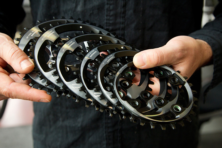

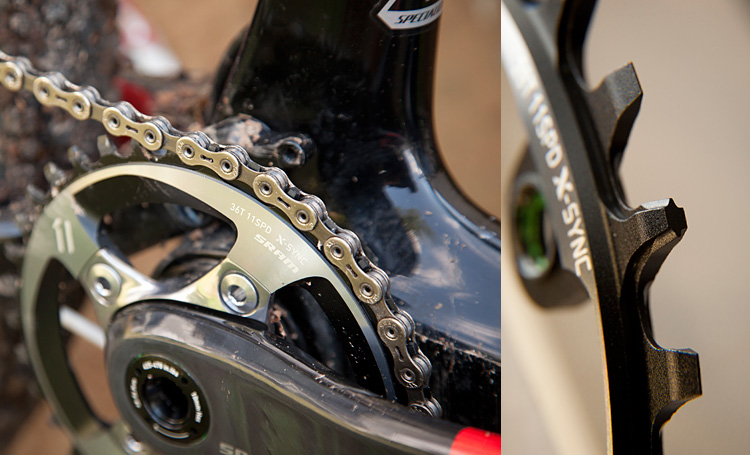

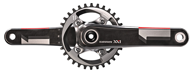

Курбелите са с карбоново рамо за постигане на ниско тегло и алуминиев венец, CNC фрезован, чиито размер може да бъде 28, 30, 32, 34, 36 или 38 зъба. Като оставим настрана композитния материал (който не е нещо ново в наши дни) и това, че говорим само за един венец отпред (споменаваме го за последен път), ключовата технология тук се нарича X-Sync. Казано най-просто, това означава, че всички зъби са фрезовани прецизно с различна широчина и специални ръбове, като оформят своеобразни легла за звената на веригата. Тесните звена лягат върху тесните зъби на венеца, широките – върху по-дебелите. По този начин тя не просто контактува доста плътно с венеца, а буквално се закача към него и според Sram това играе ролята на интегриран стабилизатор, тъй като ще се изисква доста по-силно въздействие, за да падне тя от венеца. Както се досещате, подобна технология не може да бъде приложена при 2 или 3 венеца отпред, тъй като ще пречи на превключването, но при само едно зъбно колело тя е добре дошла.
Всички изброени размери венци се закрепват на алуминиевия паяк на курбела, така че ако искате да направите подобна промяна, не е необходимо да демонтирате рамото и средното движение. Като стана дума за касетата, предлагат се два варианта: BB30, при което и курбелите са с по-малък Q-фактор (широчина между тях, разкрач) и със стандартна GXP касета с външно изнесени лагери (тук и Q-факторът е по-голям).
Теглото на курбелите със средното движение ще е около 650 грама.

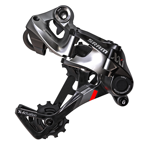

Друг доста различен от „стандартното“ компонент е задният дерайльор. Това, че е за 11 скорости е най-малката промяна в него. Далеч по-съществена е технологията, наречена от Sram X-Horizon. Конструкцията на ХХ1 включва т.нар. прав паралелограм, при който тялото на дерайльора се движи само по хоризонтал. Вероятно сте забелязали, че при досегашните дерайльори паралелограмът мести тялото на дерайльора и вертикално, а не само хоризонтално, и дотолкова сме свикнали с това, че новият продукт на Sram би могъл в първия момент да изглежда не съвсем интуитивно. Предимството на този дизайн обаче е, че прави невъзможно т.нар. „призрачно превключване“ (ghost shifting), т.е. превключването от само себе си, което понякога се получава при преминаване през неравности заради пренасяне на част от силите, които действат, към самия дерайльор. Освен това тази конструкция осигурява и по-леко превключване. Заради действието на правия паралелограм горното зъбно колело на дерайльора е голямо и е изместено навътре, а разстоянието между него и венеца, на който се намира в момента веригата, се запазва еднакво при всички предавки, тъй като на практика се поддържа от самата верига.
Всичко описано дотук е разработено и възможно само за системи с една предавка отпред, така че това е един съвсем нов дерайльор, който ще работи само с XX1. Иначе той използва и технологиите Type 2, т.е. специалния ролков съединител за намаляване люлеенето на рамото и възможността за блокиране на рамото с цел по-лесно изваждане на задното колело или откачане на веригата. Двете ролки на рамото също са оформени по веригата чрез споменатата технология X-Sync. Теглото на задния дерайльор ХХ1 ще бъде около 220 грама.

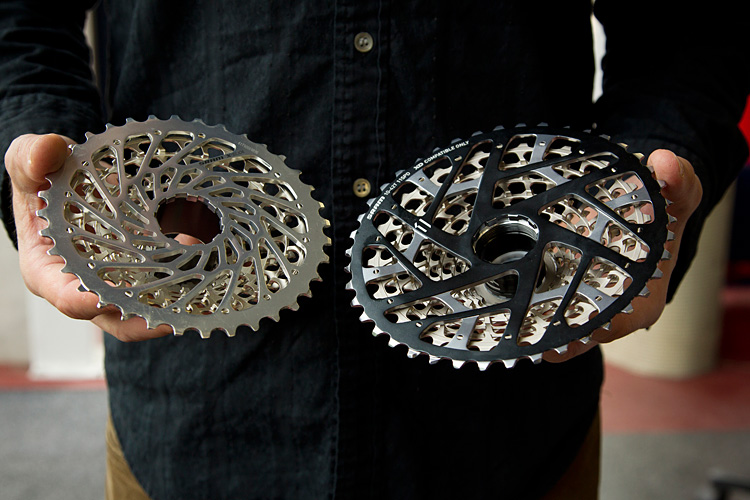

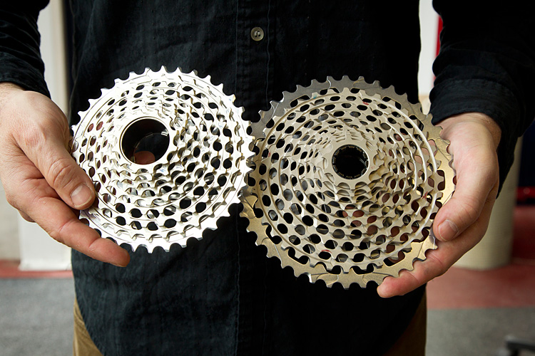

Следващият ключов компонент в новата група е касетата. Без нея скоростната система не би била възможна в този си вид. Касетата XX1 e с най-малък венец 10 зъба и най-голям 42 зъба. Това дава доста голяма разлика между предавателното отношение на най-високата и най-ниска скорост, а Sram твърдят, че и преходът между отделните предавки е плавен и лек.
За да се постигне ниско тегло, касетата е изработена по технологията X-Dome, позната от серията ХХ. При нея цялата касета общо взето е фрезована от стоманен блок – сложен и доста скъп процес, но за сметка на това въпреки огромния венец с 42 зъба, XX1 тежи само 260 грама.
Има обаче и някои особености, наложени от венеца с 10 зъба. Той е твърде малък, за да може да се наниже на обикновена главина, поради което Sram са прибегнали до разработването на ново тяло за храповия механизъм на свободното движение, наречено XD Driver Body. Същевременно най-малкият венец е неразделна част от цялата касета, а тя контактува с тялото на свободното движение на главината на съвсем малка площ, само при големия венец. За да нанижете венците ХХ1 на главината, трябва да подмените тялото на храповия механизъм с XD Drive Body. За всяка главина ли е възможно това? Не, но може би за много от наличните на пазара ще е. Първо, защото промените засягат само външната част на тялото, така че то остава непроменено по отношение на лагери, ос и т.н. Второ, вече е потвърдено, че то е съвместимо с главините/колелата на DT Swiss, а пък точно този производител доставя храповите механизми за още няколко други марки. Предполага се, че Mavic също няма да останат настрана. Самите Sram също ще предлагат наплетени колела, съвместими с ХХ1, както и отделни главини.

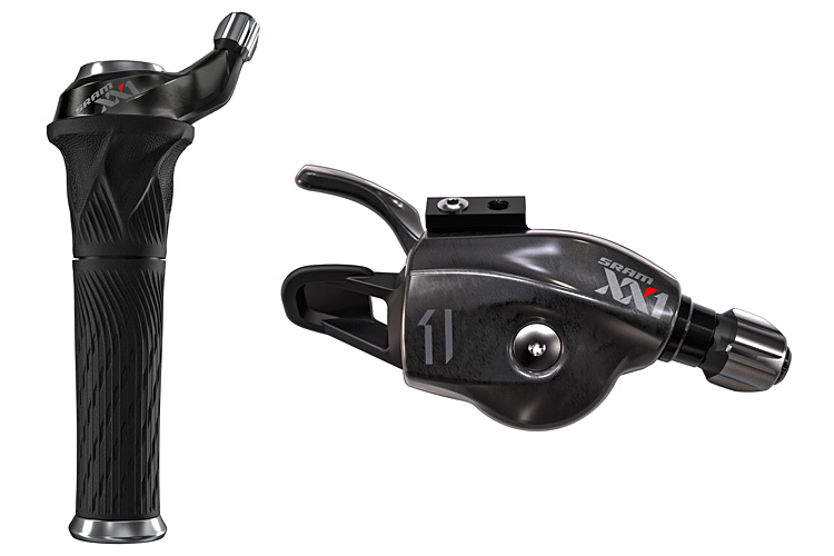

Единствено при командите промените са минимални – техните механизми са си същите, само че за 11 предавки, външно също само надписите са различни. Говоря за команди в мн.ч. не като за предна и задна, а като за Grip Shift и палцова, тъй като потребителите ще имат избор между двата типа.
