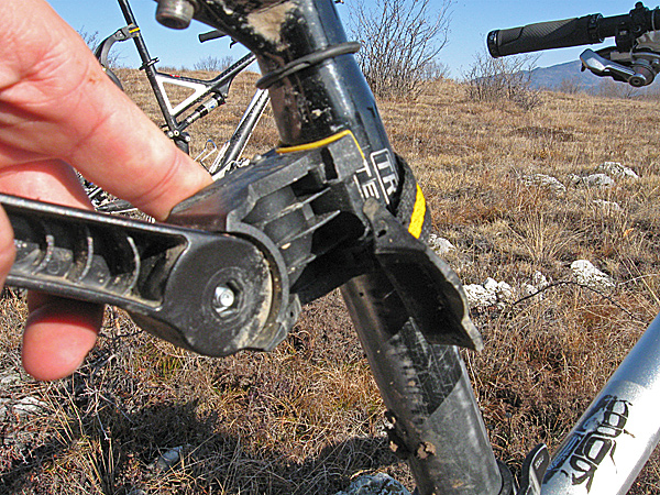

Както казах, основополагащо изискване към продукта бе съвместимостта с дългоходови велосипеди. Конструкцията на Raptor 2, която използва две стави, отговори напълно на нуждите ми в това отношение. Можете да настроите калобрана както под, така и над нивото на закрепване към кола за седалка, като самата предпазна плоскост може да стои в хоризонтално положение, без да е вирната нагоре и назад. Това от своя страна осигурява нужната защита от кал и вода, а калникът не се пречка и не опира в задните части при нормално изтегляне зад седалката – само при много стръмни спускания, когато се налага почти да седнете на задната гума, може да опрете в калобрана. След като му придадете желаната форма, ставите се притягат с болтове за шестогран и засега не са се и опитали да се разхлабят, така че в това отношение конструкцията е стабилна и надеждна.

Закрепването към кола за седалката става чрез текстилен ремък, която се опъва и закопчава от едната страна. От другата е системата за регулирането й, състояща се от цилиндър, около който е навита каишката – за притягане или отхлабване (преди монтиране на велосипеда, т.е. когато скобата е откопчана) трябва да завъртите цилиндъра в съответната посока, за да навиете или отпуснете част от ремъка. Със затварянето на капака над цилиндъра той притиска каиша, така че да не позволи разхлабването му по време на каране. Като замисъл цялата система изглежда чудесно, но от употребата й в реални условия останах със смесени чувства. Незнайно как, но ремъкът все пак успяваше да се разхлабва по време на каране – бавно и почти незабележимо, но с „натрупване“ в рамките на 2-3 карания, т.е. средно на 50 км каране се налагаше да отварям капачето за реглаж и да опъвам леко ремъка. Самият реглаж също не се оказа много лесен, тъй като цилиндърът се завърта доста трудно. Хубавото е, че като цяло за притягане на скобата е необходимо да навиете съвсем малка част от ремъка. Иначе, когато е добре затегнат, калобранът стои на мястото си и не се извърта настрани.
Между другото, производителят посочва, че калникът може да се монтира на колове с диаметър от 25 до 32 мм, но аз бих добавил, че „има мегдан“ да се сложи дори около седалковата тръба на рамката, ако има достатъчно свободно място между нейния ръб и съединението с горната тръба.
