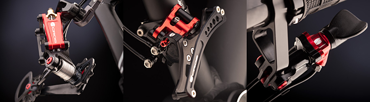

Как е постигнато толкова ниско тегло? Най-вече благодарение на това, че жилата са заменени с флуид. Първо, той е по-лек. Второ, самите маркучи са по-леки, тъй като не се нуждаят от метална оплетка. Трето, начинът на действие на системата е такъв, че не изисква стегнати и здрави стоманени пружини при дерайльорите, които да ги връщат в изходно положение. Те, разбира се, все пак имат пружини, но алуминиеви. Болтовете, където ги има, също са алуминиеви. Цялостната конструкция на дерайльорите е много компактна, което e възможно отново благодарение на това, че системата е хидравлична. Повечето елементи на частите са CNC фрезовани, което се вижда ясно и от снимките.

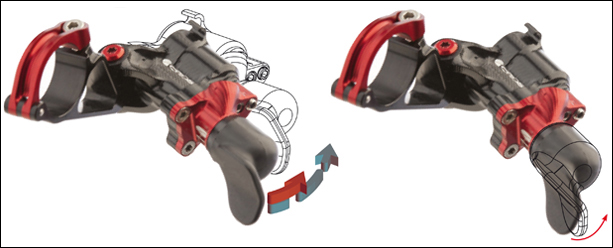

Самите команди също са извънредно интересни. Те имат само един лост, който се натиска/избутва в посока напред, а също така може да се завърта донякъде около оста си. С първото движение сменяте предавките – възможно е да превключите до три наведнъж. С натискане на палеца около оста сменяте посоката на превключване, т.е. от високи към ниски предавки или обратно. Всичко това става с един пръст. Ако пък желаете да „обърнете“ изцяло системата, т.е. (ако си послужим с терминологията на Shimano) да я направите от Top-normal към Low-normal, трябва просто да размените местата (изходите) на двата маркуча към дерайльора.
