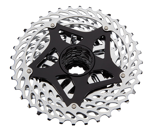

Задна касета PG-1030
– Технология PowerGlide за гладка смяна на предавките.
– 11-36 зъба.
– Издръжливо никел-хромирано покритие.

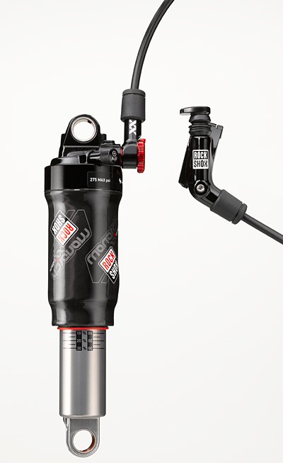

В каталога на Rock Shox пък се появява нов топ-модел заден амортисьор с пневматична пружина и въздушен кожух от въглеродни нишки – Monarch XX Carbon. Композитният материал обаче не е единственото нововъведение в този продукт. Въглеродните нишки са използвани заради ниското тегло – карбоновият кажух е два пъти по-лек от алуминиевия, без да компрометира с нищо работата на въздушната пужина Solo Air, използвана при Monarch.
Другата голяма новост е системата за дистанционно заключване XLoc, която до момента Rock Shox използваха само при най-скъпите си вилки. Сега с лоста XLoc, който е съвместим с някои от командите и спирачните лостчета на Sram (тези в горните класове) чрез системата MatchMaker X, вече можете да контролирате и шока. Дистанционният контрол има две положения – отключен и заключен, а най-важното е, че системата е хидравлична и напълно „запечатана“, така че няма как праха и влагата да проникнат и да повлияят на работата й. (За сравнение, системите с метално жило, подобно на скоростите, се налага от време на време да се почистват, смазват и т.н.). Връзката за маркуча се върти на 360º, което позволява да му осигурите най-безпроблемен път с оглед на дизайна на рамката и останалите компоненти по нея.
Освен дистанционното заключване, Monarch XX Carbon има и реглаж на амортизацията при връщане (rebound).
Новият шок ще се предлага в няколко размера: 165 x 38 mm, 190 x 50 mm, 200 x 50 mm, 200 х 57 mm, 216 x 63 mm. Както виждате, те покриват изцяло сегмента ХС/АМ, така че и хората с по-дългоходови леки велосипеди ще могат да се възползват от ниското тегло и системата XLoc.
Теглото на Monarch XX Carbon е 275 грама – това е за размер 165х38 мм + лост XLoc с маркуч 950 мм, но без болтовете за монтаж.
За вграждане в готови велосипеди (OEM) Monarch XX ще се предлага  и в по-достъпен вариант с алуминиев кожух.
