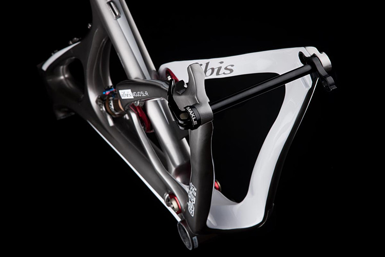

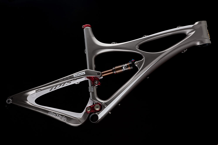

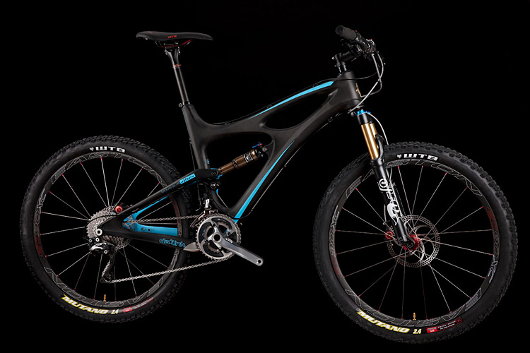

Приемствеността между моделите се вижда ясно в хода на задницата (140 мм), формите на рамката, геометрията, материалите и теглото. Последното е наистина забележително – 2.26 кг за рамката (със заден амортисьор Fox Float RP23), 10.16 кг за цял велосипед с топ компоненти и 11,66 кг за такъв с по-нормални части, пак висок клас (например с обновената група XT на Shimano), включително педалите и кол за седалка с регулируема височина. Същевременно е постигнато и подобрение в якостните характеристики – увеличена е устойчивостта към странични натоварвания (с 10%) и към усукване (със 100% ), с което Mojo SL-R се доближава до стойностите, характерни за Mojo HD.

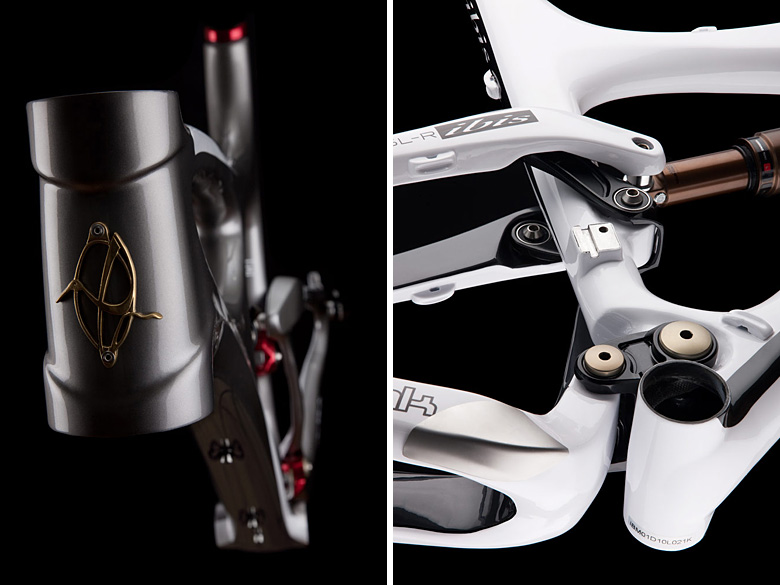

Как е постигнато всичко това? Най-вече с използване на всички актуални стандарти и нови технологии в областта на композитните материали от въглеродни влакна. Предният триъгълник е изработен като единна куха структура, в която са интегрирани челната тръба (вече е конусовидна), средното движение (вече е BB92 за средни движения с директно набити в рамката лагери), Post Mount накрайници за задната спирачка и др. Рамката използва директен захват на предния дерайльор, което е позволило седалковата тъба да бъде проектирана много по-свободно, откъдето също е било спестено тегло.
Ушите за задната ос също са неделима част от рамката, оформени с цялата задница като единен процес. Те за са проходна ос Maxle с размери 142х12 мм. По този повод стана ясно, че и Mojo HD ще премине към този стандарт (в момента тази рамка е със 135х12 мм ос).
Стандартният челен ъгъл на Mojo SL-R е 69 градуса (с вилка със 140 мм ход), но рамката ще се предлага и със специални чашки cane Creek AngleSet за конусовидни чела, чрез които ще може да бъде намален до 67.5 градуса или увеличен до 70.5 градуса. Останалите елементи на геометрията остават непроменени спрямо SL – можете да ги видите в сайта на производителя.
