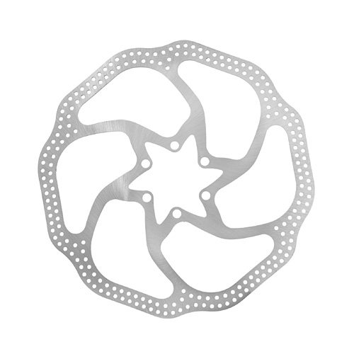

Друга промяна, засягаща всички спирачки на марката, е в размера на дисковете. Avid представи нов модел ротор, наречен HS1, който ще се предлага в четири размера, с 20 мм разлика в диаметъра им. Най-малкият диск ще е 140 мм (заден), следван от 160, 180 и 200 мм. Новите дискове вървят в комплект и с нови преходници. Освен всичко друго, те са и по-леки – „стандартният“ размер 160 мм тежи 93 грама (за сравнение, G2 тежи 102 грама), а производителят твърди, че и охлаждането им е по-добро. HS1 ще бъде новият „стандартен“ ротор на Avid – ще го видим при почти всички продукти на компанията. Освен него ще се предлагат и HSX (с алуминиев паяк и стоманен диск) и HSXCL (с алуминиев паяк, стоманен диск и захват Center Lock) – и двата в размери 140, 160 и 180 мм.

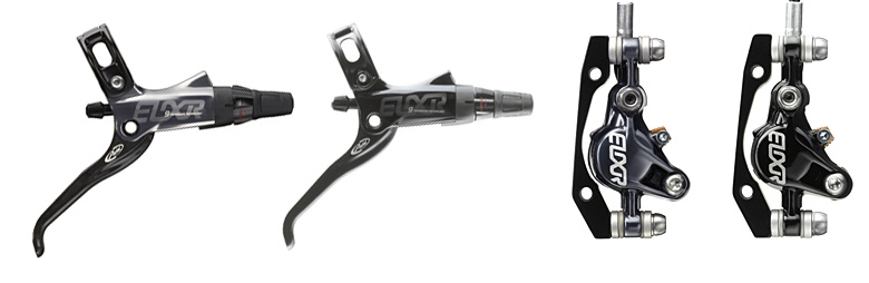

На горната снимка виждате модела Elixir 9. Той тежи 358 грама (лостче, спирачен апарат и диск 160 мм), с карбонова ръкохватка на спирачния лост, която при ОЕМ модела може да бъде заменена и с алуминиева. Освен обновените Taper Bore  елементи,  Elixir 9 включва повечето добре познати технологии  на Avid – обръщаеми спирачни лостчета с геометрия Power Reserve и гривна за захват към кормилото, която позволява независим монтаж/демонтаж, както и комбиниране с команда чрез системата Matchmaker X или с лостче за дистанционен контрол на вилката. Настройките, които са на разположение без необходимост от използване на инструменти, са реглаж на отдалечеността от кормилото и на контактната точка. Спирачният апарат е нов, от две части, с регулируема връзка тип „банджо“ за маркуча и с отвор от горната страна за лесна смяна на накладките и за по-добро охлаждане. Накладките са метални. Elixir 9 се предлага в два цвята.

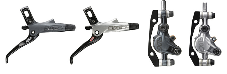

Elixir 7 има почти същите характеристики, само че без настройката на контактната точка, поради което комплектът със 160 мм диск е дори с няколко грама по-лек – 350 грама. Тук спирачното лостче е с алуминиева ръкохватка, а гривната отново е съвместима с MatchMaker X. На горната снимка виждате двете разцветки, в които ще се предлага.
