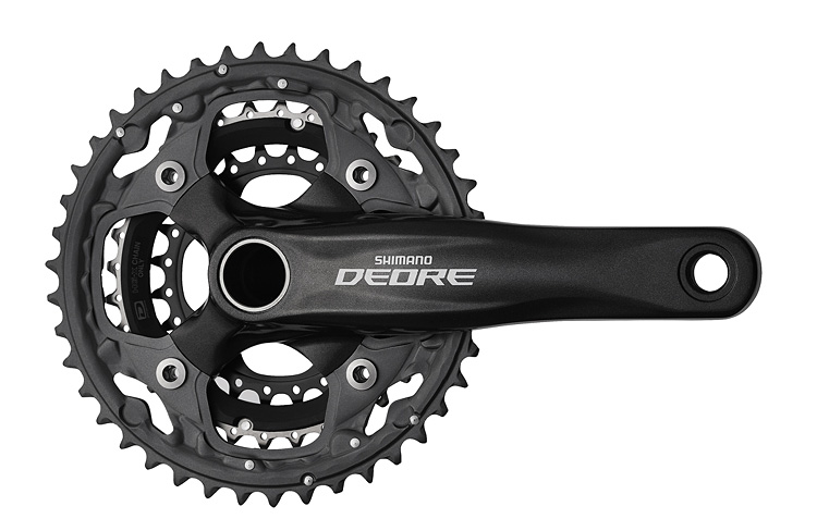

Курбелите ще се предлагат както във вариант с външно разположени лагери на средното движение FC-M590-10, така и с касета за Octalink FC-522, като и двете версии ще разполагат с венци 42-32-24 зъба, за по-близко съотношение на предавките.

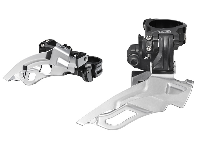

Предният дерайльор също е оптимизиран за по-гладко превключване с новите венци на курбелите. Ще се предлага във варианти с горно и долно люлеене.

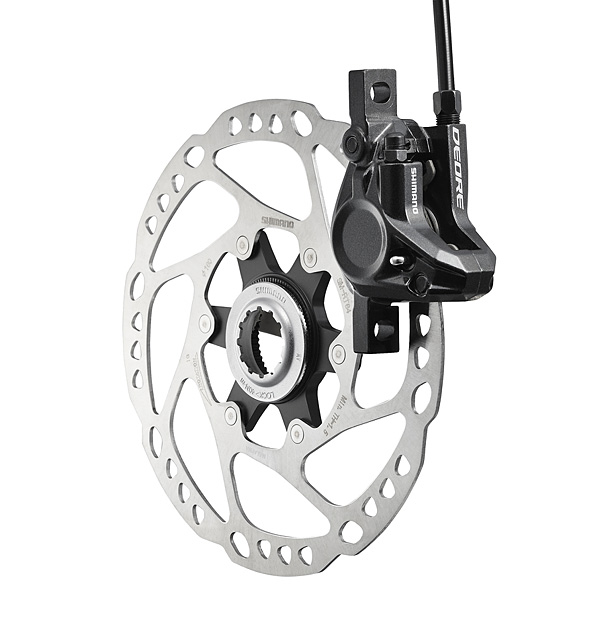

Освен промените по скоростната система, засягащи внедряването на 10-скоростната технология Dyna-Sys, Shimano представя и нова хидравлична дискова спирачка от серията Deore.

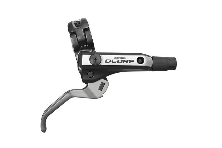

Спирачното лостче BL-M596 приема технологията Servo Wave от по-горните класове. Според производителя това води до увеличение на спирачната сила с 14% спрямо модела BR-M975 oт предпоследното поколение на серията XTR. Лостчето позволява и захващане директно към него на команда с технологията I-spec. Тъй като I-spec команди предлага само серията XTR, а изглежда нелогично изборът на спирачки за потребители на XTR да е точно от серията Deore, може да приемeм възможността за закрепване по този начин като намек, че в бъдеще команди и от други серии ще се възползват от него. Регулирането на разстоянието на лостчето от кормилото става с шестогран.
В спирачния апарат BR-M596 е внедрена технологията One Way Bleeding. Тя представлява промяна на каналите, по които преминава спирачната течност в апарата, така че пространствата зад двете бутала са последователно свързани, докато при старите модели спирачки каналът се разделя на две, за да захрани двете бутала. Новият дизайн намалява събирането на мехури в апарата и улеснява пълненето на спирачката. Спирачката може да се комбинира със съществуващите дискове SM-RT64.

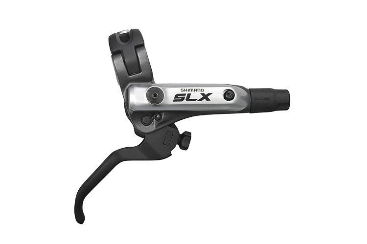

Основното нововъведение в серията SLX е новата хидравлична дискова спирачка. Спирачният апарат BR-M666, както и лостчето BL-М666 са изцяло нови. Както и при Deore, те са снабдени с технологиите Servo Wave и I-spec, като лостчето има и възможност за регулиране на разстоянието до кормилото без инструменти.

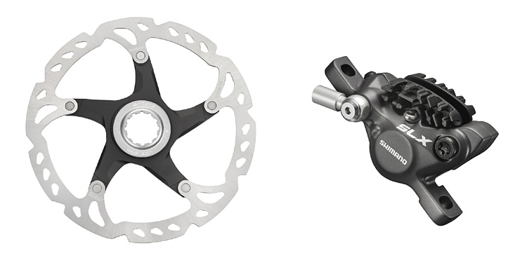

Освен изброените промени, към спирачката вече се предлагат и компоненти, използващи Ice Technologies. Това са накладки с радиатори и диск SM-RT67 за стандарта centerlock, с алуминиев паяк и конструкция тип „сандвич“ с алуминиева сърцевина и стоманени спирачни повърхности. Тази технология бе представена от Shimano при спирачките от серията XTR, за да отвежда по-бързо натрупаната при спиране топлина и, както писахме наскоро, спирачките се представят повече от добре в проведени независими тестове. Дискът ще се предлага в стандартните за Shimano (и не само) размери от 160, 180 и 203 мм.

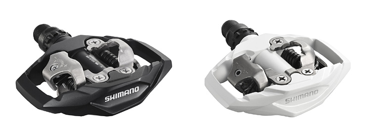

Към серията SLX Shimano добавя и по-достъпни SPD клипсови педали PD-M530. Те ще предлагат и интегрирана платформа за известна стабилност, когато обувката не е закопчана към автомата. Опциите за цвят са черно и бяло, а теглото е 456 грама за чифт.

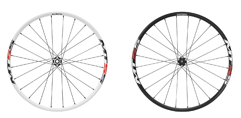

Към продуктите, непринадлежащи на конкретна серия, са добавени и среден клас колела WH-MT55 за дискoви спирачки със стандарта Centerlock. Шините са съвместими само с дискови спирачки и ще се предлагат в черно и бяло. Спиците са прави, 24 на брой за предното и задното колело. Предното колело има опция за 9мм ос с QR, както и 15 мм проходна ос. Shimano не изневерява на традицията и за гладкото въртене на главините използва лагери с конуси и чашки. Теглото на комплекта е 1920 грама.
