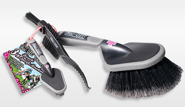

След нанасянето на почистващия препарат, ще ви трябват четки, за да достигнете и до най-тесните кътчета на велосипеда. За целта Muc-Off предлага общо пет различни модела – стандартна мека четка с дълъг косъм, раздвоена четка и четка за детайлно почистване (и двете са предназначени за труднодостъпни места), т.нар. claw четка (извита) за веригата и венците, както и специална четка за спиците, главините и каплите. Освен поотделно (цена между 9 и 13 лв.), можете да ги закупите и в комплекти от три (34 лв.) или всичките пет броя (46 лв.).

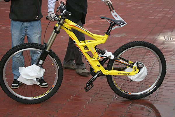

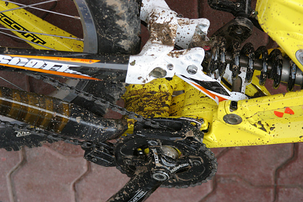

А сега да погледнем и примера за реална употреба на някои от продуктите. “За съжаление” разполагахме с почти нов велосипед, който просто нямаше кога да бъде накалян достатъчно в града, макар собственикът му да се постара с тази задача. За да му върнем отново новия вид използвахме следните продукти:

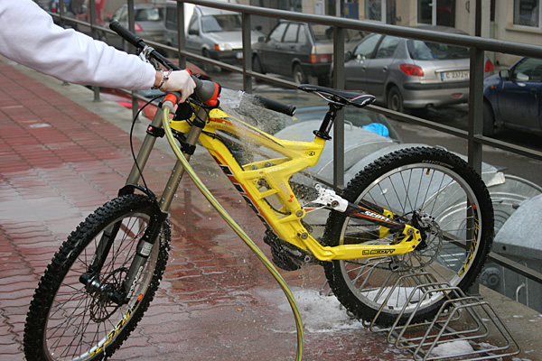

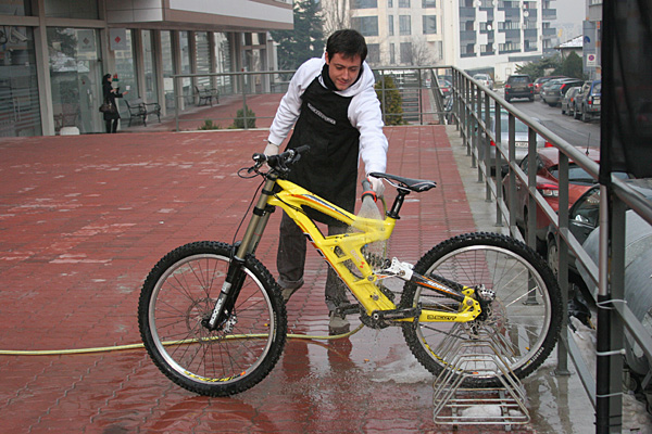

Първо напръскахме колелото с лека струя вода, която размекна калта и свали по-голямата част от нея.

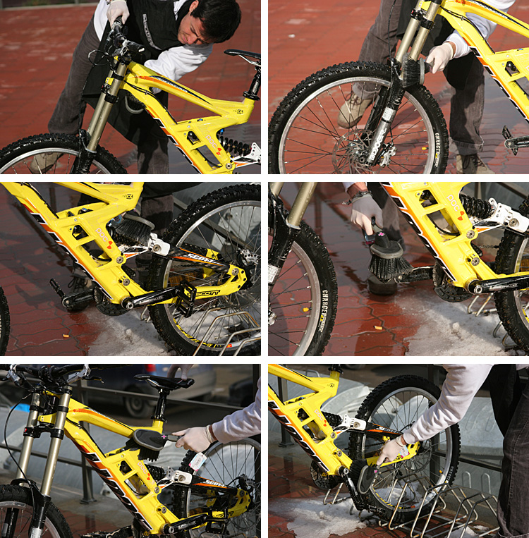

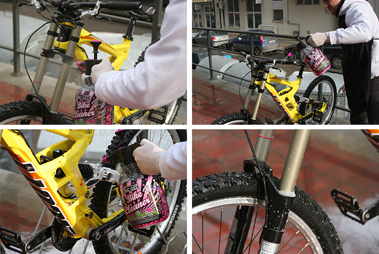

След това напръскахме навсякъде с Bike Cleaner. Първо се помпа няколко пъти, след което натискате спусъка и разполагате с постоянна струя, докато не спадне налягането. Можете смело да го насочвате към всеки компонент, тъй като препаратът е безвреден дори и за „капризни“ елементи като накладки, дискове, уплътнения на вилката/шока, стави на окачването и т.н.
Когато започнахме работа с голямата мека четка, целият велоспед „потъна“ в пяна от почистващия апарат. Дългият косъм на четката позволява лесно да достигнете до всяка гънка и да смутите спокойствието на калта, която би могла да се скрие там.
Следващата стъпка е обилното изплакване, с което казахме сбогом на мръсотията, полепнала по рамката и компонентите. После трябва да изчакате велосипеда да изсъхне или да му помогнете, като го подсушите с кърпи.

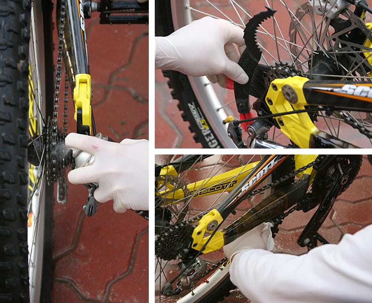

Оставаше само да обърнем по-специално внимание на веригата и венците. За тази цел използвахме “мокрия” обезмаслител, извитата четка и няколко кърпи плюс обилна струя вода.

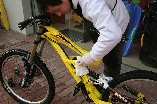

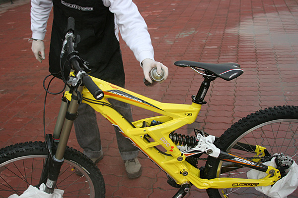

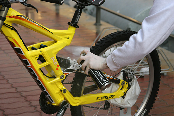

След това загърнахме дисковите спирачки с хартиени кърпи и напръскахме велосипеда с PTFE Bike Spray, за да го предпазим по-добре от последващи набези на вода и кал. Както споменахме при представянето на този продукт, той може да се използва и върху веригата, за да премахне по-бързо водата, останала от изплакването.

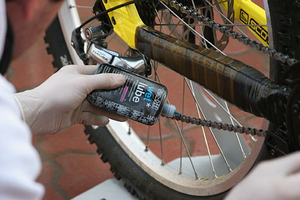

Накрая нанесохме върху веригата биоразградимата течна смазка за влажни условия, която е най-подходящата за сегашния зимен сезон, и байкът отново бе като нов и в пълна бойна готовност.
