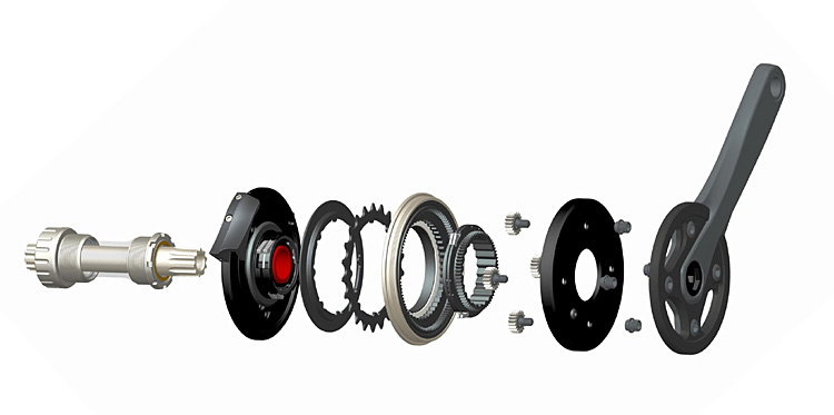

Става дума за курбели, които са снабдени с планетарни предавки. С други думи, това е вид скоростна кутия, чиято цел обаче е да замести само предните венци, т.е. разполагате с две предавки отпред, които комбинирате с желания от вас брой предавки отзад (от 1 до 9). Системата се състои от няколко части:
1.Средно движение, което е специфично за HammerSchmidt. Като цяло е базирано върху Howitzer, но има доста разлики. Предлага се за тръби на рамката с широчина 68, 73 или 83мм.
2.Курбели с предпазна плоча
3.Фланец, който отключва или заключва т.нар. sun gear, т.е. голямото зъбно колело, около което са наредени малките зъбни колела („планетите“). Тази част се закрепва по стандартите ISCG ’03 или ’05, което ще рече, че за да монтирате HammerSchmidt на байка си, рамката трябва да има такива уши. Към този фланец е прикрепен и водачът за веригата.
4.Основен скоростен механизъм – тук са същинските елементи на планетарните предавки заедно с предния венец. Благодарение на тях системата работи с две предавателни отношения. Първото е 1:1 – при него всички елементи са блокирани и се въртят заедно, така че се използва „реалният“ размер на предния венец – 22 или 24 зъба (потребителят избира какъв да бъде и, разбира се, може да го смени с другия размер в последствие). Един оборот на курбелите е равен на един оборот на предния венец. Когато обаче превключите в режим Overdrive, предавателното отношение става 1:1,6, т.е. при един оборот на курбелите предният венец прави 1,6 оборота, което го приравнява на 36 или 38 зъба (в зависимост от размера му).
5.Команди – засега ще се предлагат два модела команди – X-9 и X.0, които външно едва ли ще се различават много от досегашните, но ще имат само две степени (вместо три). Особеното в случая е, че при HammerSchmidt превключването на предавките е обратно – когато издърпвате жилото, сваляте на по-ниска предавка, вместо да качите на по-висока. SRAM обаче твърдят, че при наличието само на две предавки, респективно по едно превключване във всяка посока, едва ли някой ще има големи проблеми с правилното превключване.

На снимката горе виждате и двете версии на HammerSchmidt – All Mountain и Freeride. Разликите не са твърде много, но все пак ги има. При АМ модификацията дължината на курбелите е 170 или 175мм, болтът за курбелите е 15мм, а стилово продуктът наподобява модела Stylo. При фрийрайд версията има и дължина 165мм, болтът за курбелите е 12мм, а коравината е оптимизирана за по-високите натоварвания.
