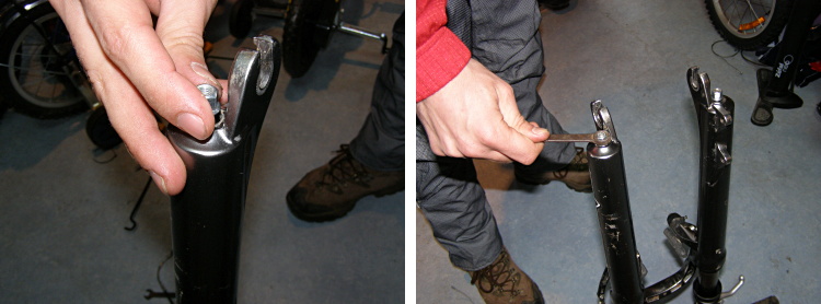

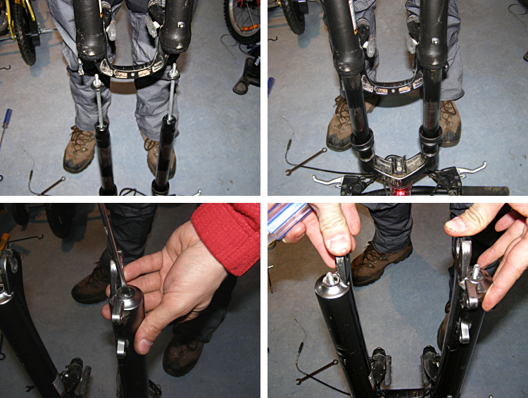

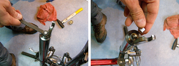

2. Развийте двете гайки, намиращи се от долната страна на дъното на ботушите. Те фиксират крайщата на шишовете, които идват от горните тръби и пронизват дъното на долните.

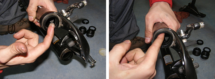

3. След като се свалили гайките, хванете с ръце ботушите на вилката и ги изтеглете нагоре. В един момент може да се наложи да дръпнете по-силно и да запънете с крак кормилото, за да освободите долните тръби от шишовете.

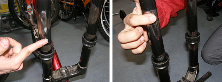

4. Почистете от греста и мръсотията горните тръби и шишовете.

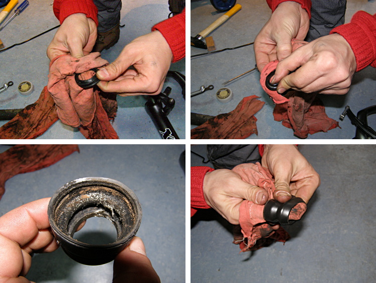

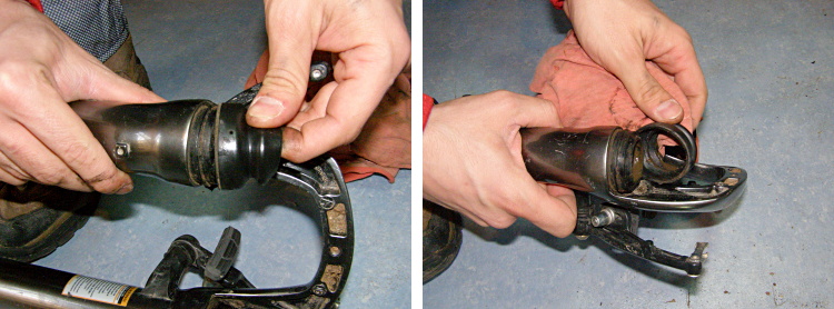

5. Отделете маншоните от праховите уплътнители. Имайте предвид, че праховите уплътнители не са закрепени много здраво към горните ръбове на втулките и често се отделят заедно с маншона, т.е. остават закачени към основата му и трябва да ги извадите оттам.
6. Отделете праховите уплътнители от горния ръб на втулките. Работете само с пръсти, не използвайте отвертка или други остри предмети, за да не скъсате уплътнителите.

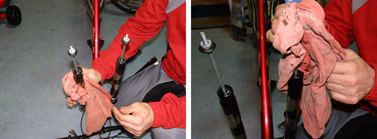

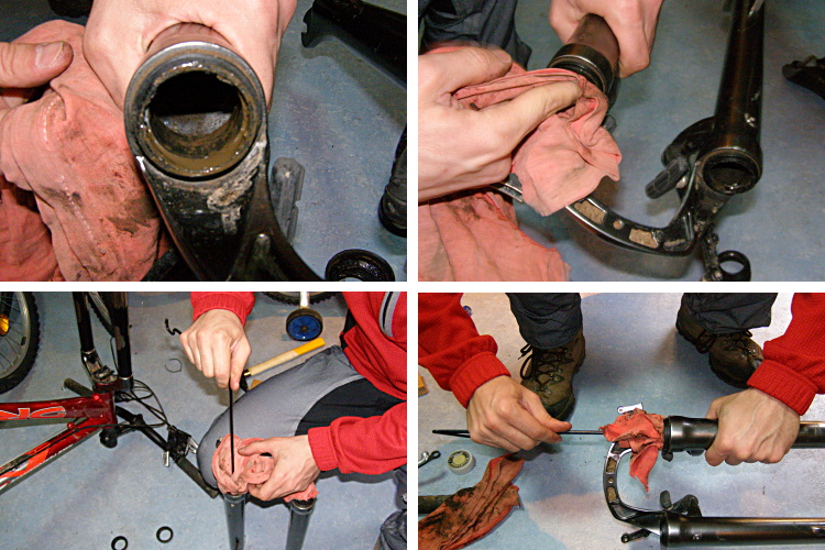

7. Почистете втулките и вътрешността на ботушите. За целта е добре да увиете парцал около някакъв достатъчно дълъг прът и по този начин да го напъхате в тръбите, за да отстраните мръсотията.
8. Почистете старателно маншоните и праховите уплътнители.
9. След като сте почистили всички части на вилката, нанижете маншоните върху горните тръби.
10. Намажете с тънък слой грес за вилки горните тръби.

12. Намажете с грес втулките на вилката.
13. Гресирайте праховите уплътнители и ги „закопчайте“ към горния ръб на втулките.
14. Нанижете ботушите върху горните тръби. Когато върховете на шишовете достигнат дъното на ботушите, може да се наложи да им помогнете с отвертка, спица или друг подобен предмет да „уцелят“ отвора.
15. Завийте гайките към шишовете и стегнете хубаво.
16. Издърпайте маншоните нагоре и ги нахлузете върху праховите уплътнители и ръбовете на втулките. Забършете с парцал греста от горните тръби (между маншоните и короната). Сгънете вилката няколко пъти и отново забършете.
