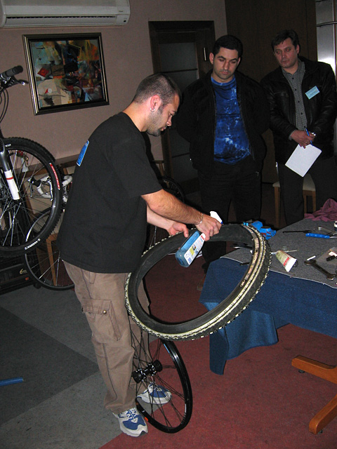

Тези дни във Форумите на МТБ-БГ за пореден път стана дума за безкамерни гуми. Това ме подсети, че има едни снимки, които стоят в компютъра ми повече от година, чакайки да добавя кратко описание към тях, за да се получи статия за това как се монтират гумите за стандарта UST. Демонстрацията бе направена от Любомир Тодоров по време на един от техническите семинари на „Веломания“ и е грехота, че досега не съм намерил време да опиша процедурата, която не е никак сложна, ще се убедите и сами.

1. Трябват ви капла и гума, съвместими със стандарта UST. Контактните зони и на двата компонента трябва да са добре почистени, преди за започнете работа по тях. Това е важно условие за постигане на добра херметизация.
2. Намокрете каплата и гумата в областта на обръчите със сапунена вода.
3. Вкарайте единия обръч на гумата в каплата.
4. Вкарайте и другия обръч на гумата, като започнете от срещуположния на вентила край и постепенно подпъхвате ръба на гумата в двете посоки, достигайки областта на вентила. Когато сте затъкнали и двата обръча в каплата, уверете се, че вентилът е между тях и не се подава отникъде, а също и че гумата е добре подпъхната под ръбовете на каплата и от двете страни.
5. Използвайте голяма помпа или компресор, за да надуете бързо гумата. Когато обръчите легнат добре в леглата си, би трябвало да се чуе характерен звук. Напомпайте гумата до около 3.5 – 4.0 бара.
6. Огледайте гумата и от двете страни и се уверете, че е монтирана правилно и равномерно. Използвайте линията в близост до ръба на каплата, която е направена от производителя за тази цел.
7. Коригирайте налягането до желаната от вас стойност, съобразявайки се с границите, посочени от производителя. Ако имате възможност, преди това оставете гумата да постои няколко часа с по-високото (първоначално) налягане.
